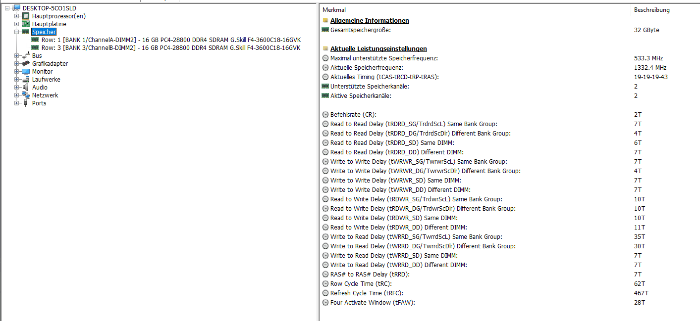

XMP Deaktiviert läuft der RAM auf 2666Mhz, Aktiviert auf 3600Mhz..

Habe es vorerst bei 3200Mhz gelassen. Die Timings sind auf Auto, laufen allerdings bei 19CL ... Gibt es die Möglichkeit den Wert entsprechend auf CL16 zu stellen ?
Ja, gibt es. Die Timings findest du ebenfalls im Tweaker, in einem Untermenu namens "DRAM Timing Control". Welches Timing wie weit reduziert werden kann, müsstest du individuell testen.
