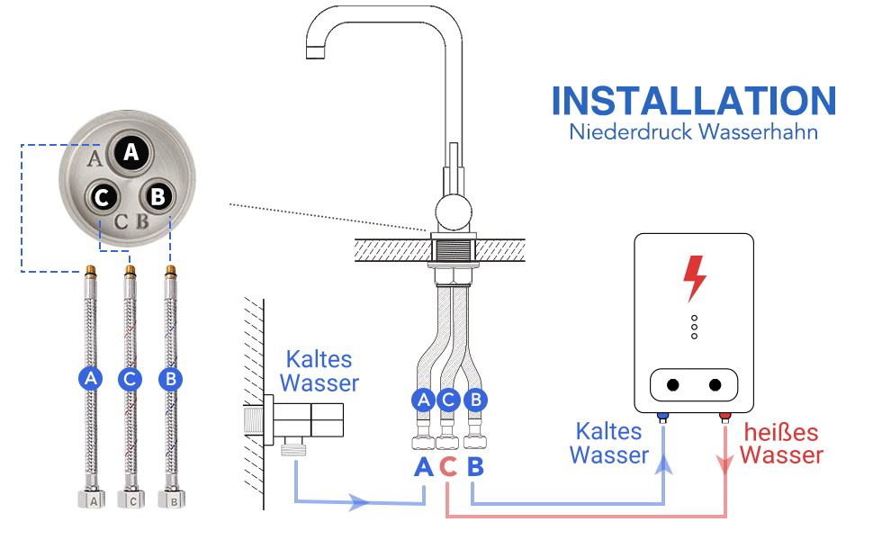

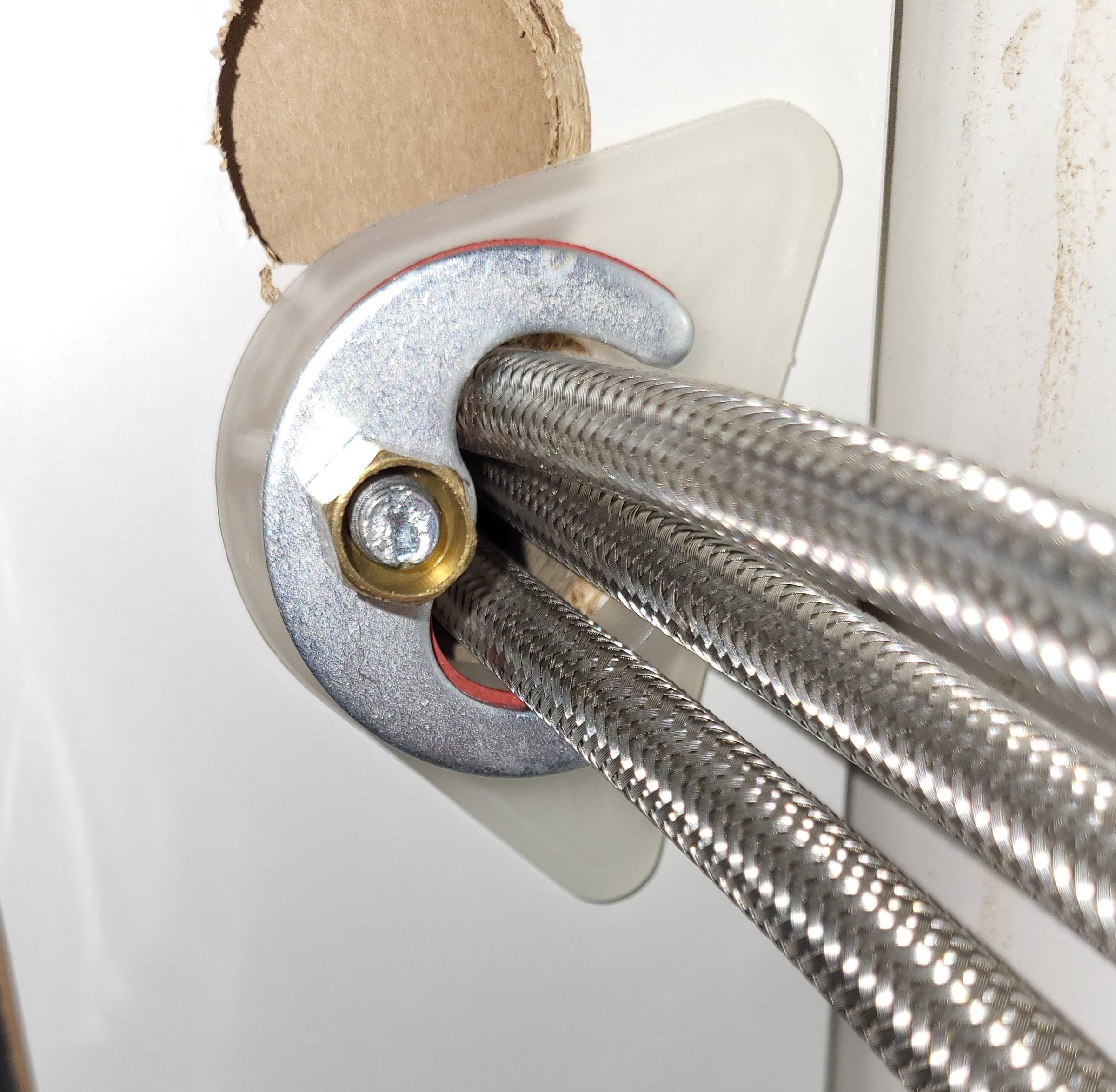

Hallo zusammen. Ich glaube ich brauche dringend Beistand von jemand Fachkundigem. Ich bin gerade mitten im Umzug und dementsprechend liegen die Nerven ohnehin schon blank und dazu kommt jetzt noch ein elendiges Problem mit meinem Küchen-Wasserhahn:
Ich möchte gerne den Niederdruck Wasserhahn (Zweigriff) an das Untertischgerät anschließen, was ja eigentlich recht simpel sein sollte. Schläuche sind ja schön markiert mit einem "A" und einem blauen Pfeil Richtung Wasserhahn (kurzer Schlauch), "B" mit einem Blauen Pfeil vom Wasserhahn weg (langer Schlauch) und "C" mit einem roten Pfeil zum Wasserhahn hin (Langer Schlauch). Also alles angeschlossen und siehe da: Nichts klappt... Wasser ist am Frischwasser aufgedreht, aber an beiden Ventilen kommt kein Wasser an.
Jetzt habe ich irgendwie im Hinterkopf, das die Markierungen der Schläuche schon von Werk falsch waren und wir beim letzten Mal schon riesen Probleme hatten, aber das ist leider schon zu lange her um noch zu wissen, wie die Lösung aussah, denn bis zum Umzug hatte alles funktioniert.
Also Pustetest bei abgeklemmtem Hahn:
Bei zugedrehten Ventilen lässt sich nur durch einen Schlauch Pusten - den Schlauch "B" mit dem blauen Pfeil vom Hahn weg... Sollte das nicht eigentlich der Warmwasser-Schlauch sein???
Kaltwasser aufgedreht und Schlauch "C" mit dem roten Pfeil ist ebenfalls durchlässig. Das sollte also der Schlauch zur Frischwasserarmatur sein, richtig?
Warmwasser aufgedreht und ALLE Schläuche sind durchgängig. Mit dem Finger lassen sich "A" und "C" blockieren, wenn man in den jeweils anderen Schlauch pustet...
Meine Verwirrung ist komplett - sind die Schläuche einfach nur falsch markiert, ist die Armatur im Eimer, verliere ich langsam den Verstand? Bitte helft mir 😂
