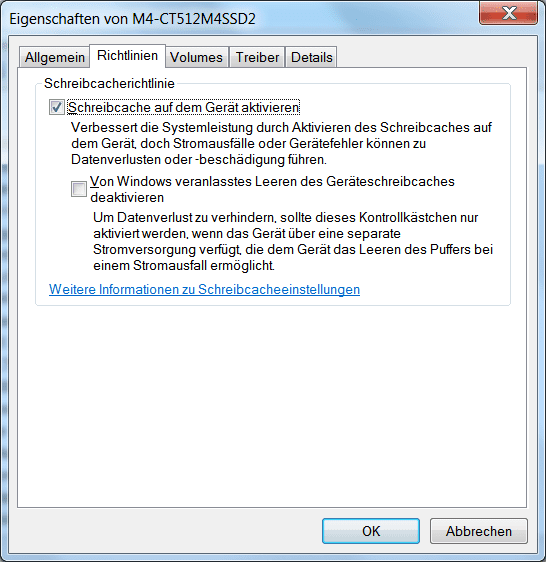

Hast Du mit Magnician eine OS Optimierung gemacht? Sollte man lassen und Magnician gar nicht verwenden, es versaut einem im Zweifel nur die Einstellungen. Prüfe mal die Richtlinien des Geräts, ob der Schreibcache deaktiviert wurde und versuche diesen wieder zu aktivieren. Manchmal hilft es aber auch nur, Windows neu zu installieren.
Magician hab ich nicht installiert, Antiviren Tools benutze ich ebenfalls nicht, Schreibcache ist enabled.
Wird wohl 'n reinstall werden, außer jemandem fällt noch irgendwas ein?
Das mit dem Schreibcache sollte so aussehen:
Wenn es das tut und Du es nicht eben umgestellt und noch nicht neu gestartet hast, hilft wohl nur eine Neuinstallation und danach bencht Du gleich mal, damit Du weißt, was Du Dir dann bei eventuellen "Optimierungen" angetan hast oder ob der Intel Treiber schuld ist. :haha:
