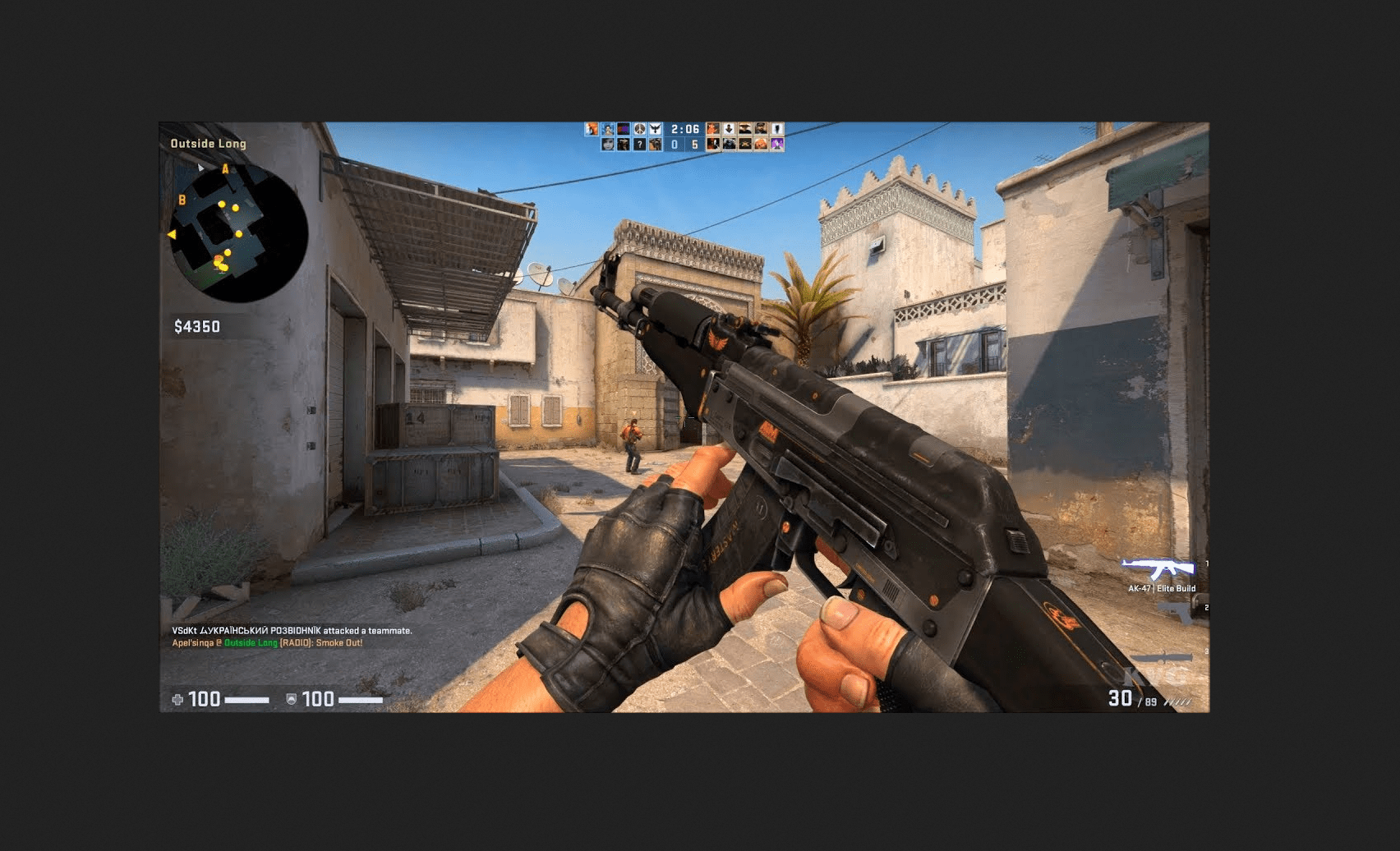

ne ich will überhaupt kein scaling/dlss/fsr. Das Bild soll kleiner als der Monitor sein:

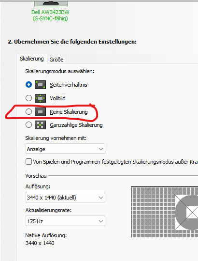

Habe keine AMD Karte, aber bei NVIDA kann ich die Vorgehensweise dafür erklären.
In den Graka Treiber Einstellungen unter "Anzeige > Desktop-Größe und Position anpassen" dort im Tab "Skalierung" auf "Keine Skalierung" wählen und noch einen Haken bei "Von Spielen und Programmen festgelegten Skalierungsmodus außer Kraft setzen" setzen, dann wird nichts vom Monitor skaliert und es wird in der gewünschten Auflösung dargestellt.
