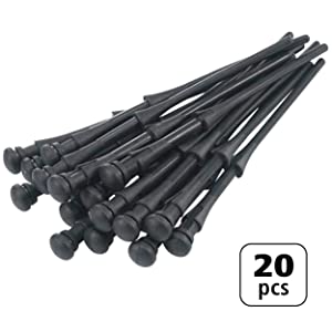

Wie ist das genau gemeint ? Die sind mit diesen Gummientkopplern befestigt.

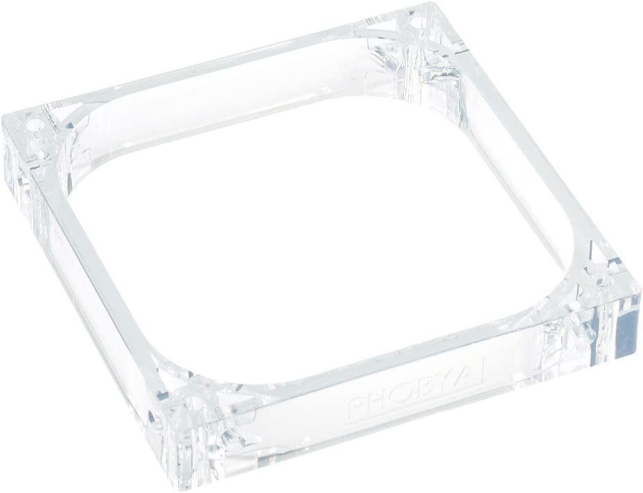

Habe heute bei den Lüftern den Gummirahmen der für Radiatoren beilag auf die Lüfter gepackt, damit sie etwas vom Blech des Gehäuses abstehen.
Es ist deutlich besser geworden, bis 60% sind sie nun still.
Es ist wie Liesel Weppen geschrieben hatte. Es entsteht an irgend welchen Blechkanten eine Verwirbelung. Je weiter der Lüfter von den Montagelöchern absteht, desto besser.
Muss mal suchen ob es dickere Rahmen für 120er Lüfter gibt.
Oder gleich den Rahmen:
