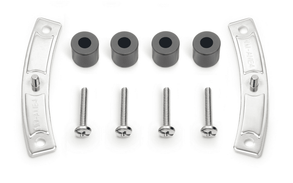

Hallo, ich bin ein wenig verwirrt, ich habe einen NH-D15 von Januar 2019. Seit dem sitzt er auf meinem i7-9700K.
Laut Noctua Seite benötigt man vor 1/2019 ein Kit für AM5, also habe ich es auf der Noctua Seite bestellt, das s.g. NM-AM5/4-MP83 mounting-kit.
Wenn ich das suche, sind das nur:
diese, welche bei meinem auch dabei sind.

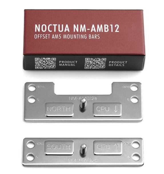

Ich brauche aber diese:
soweit ich das richtig verstanden habe.
Diese bekomme ich aber nicht kostenlos sondern für 3€.
Ist das korrekt?
Mit dem ersten Kit montierst du den Kühler wie bisher üblich zentral über der CPU. Die NM-AMB12 brauchst du zusätzlich, wenn du den Kühler um 7 mm von der Mitte verschieben willst, damit er das Die in den AM5 CPUs besser abdeckt. Die Platten vom AMB12 ersetzen dann die aus dem ersten Kit. Am besten schaust du dir mal ein oder zwei Videos dazu an.
Ist das korrekt?
Direkte kurze Antwort: Ja.
Ich habe dieses Set (auch in chromax.black erhältlich) zum Unkostenbeitrag von 4,90 EUR bei Noctua Amazon gekauft, d.h. 1,90 mehr für zwei Tage Lieferzeit akzeptiert 😉
