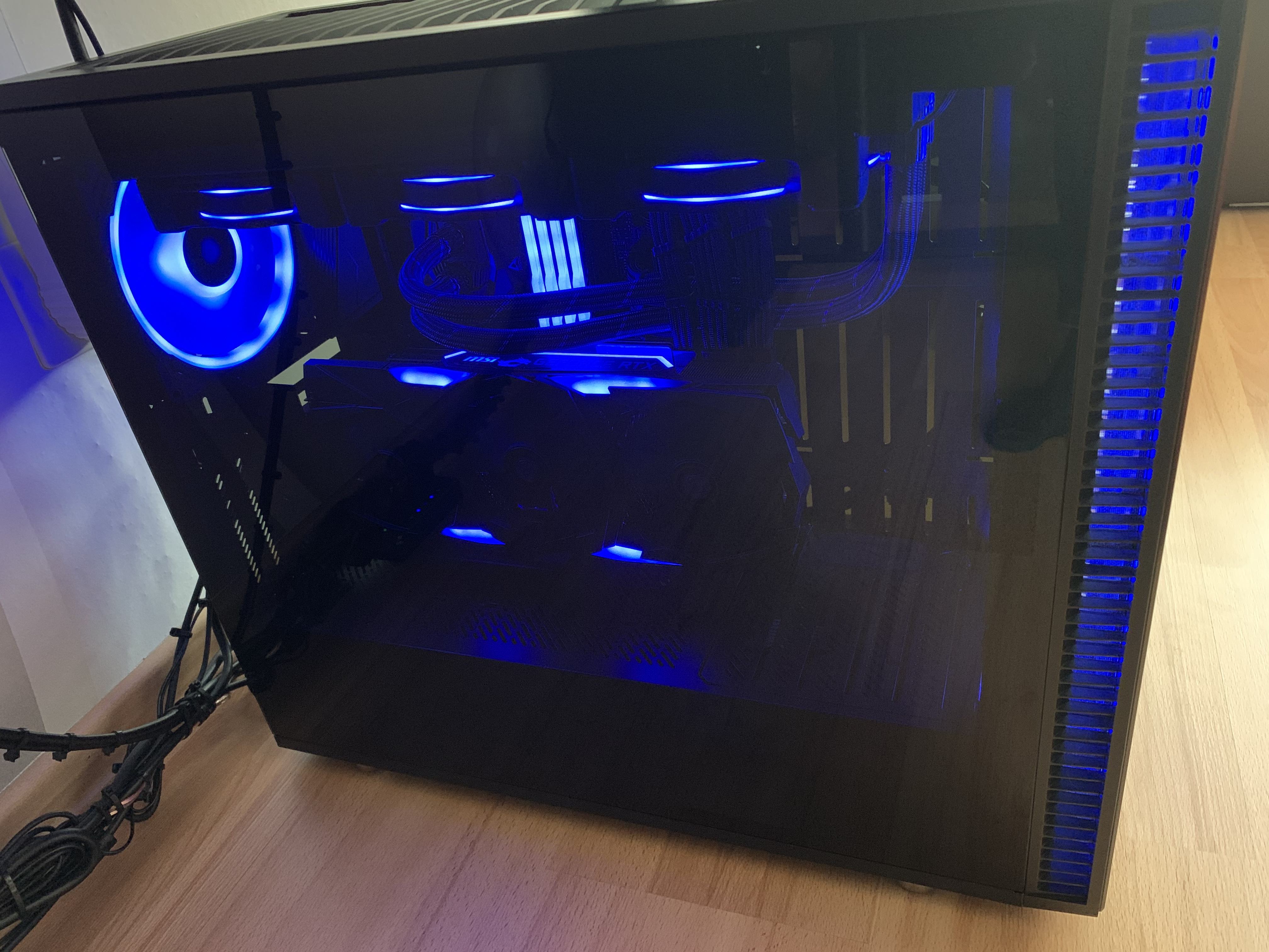

Was haltet Ihr eigentlich vom Noctua NH-U 12 A im Bezug auf den Fuma 2. Der Preis mal aussen vor und die fragwürdige Farbgestaltung der Noctua Lüfter. Gibt es eigentlich schon Infos wann die A12x25 in chromax rauskommen ? Die 12x15 gibt es ja schliesslich schon. Und eine Chromax Variante des UA12 wäre auch klasse. Aber wahrscheinlich durch die ganze Weltlage etwas zähflüssig.
