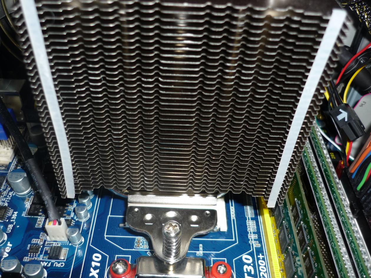

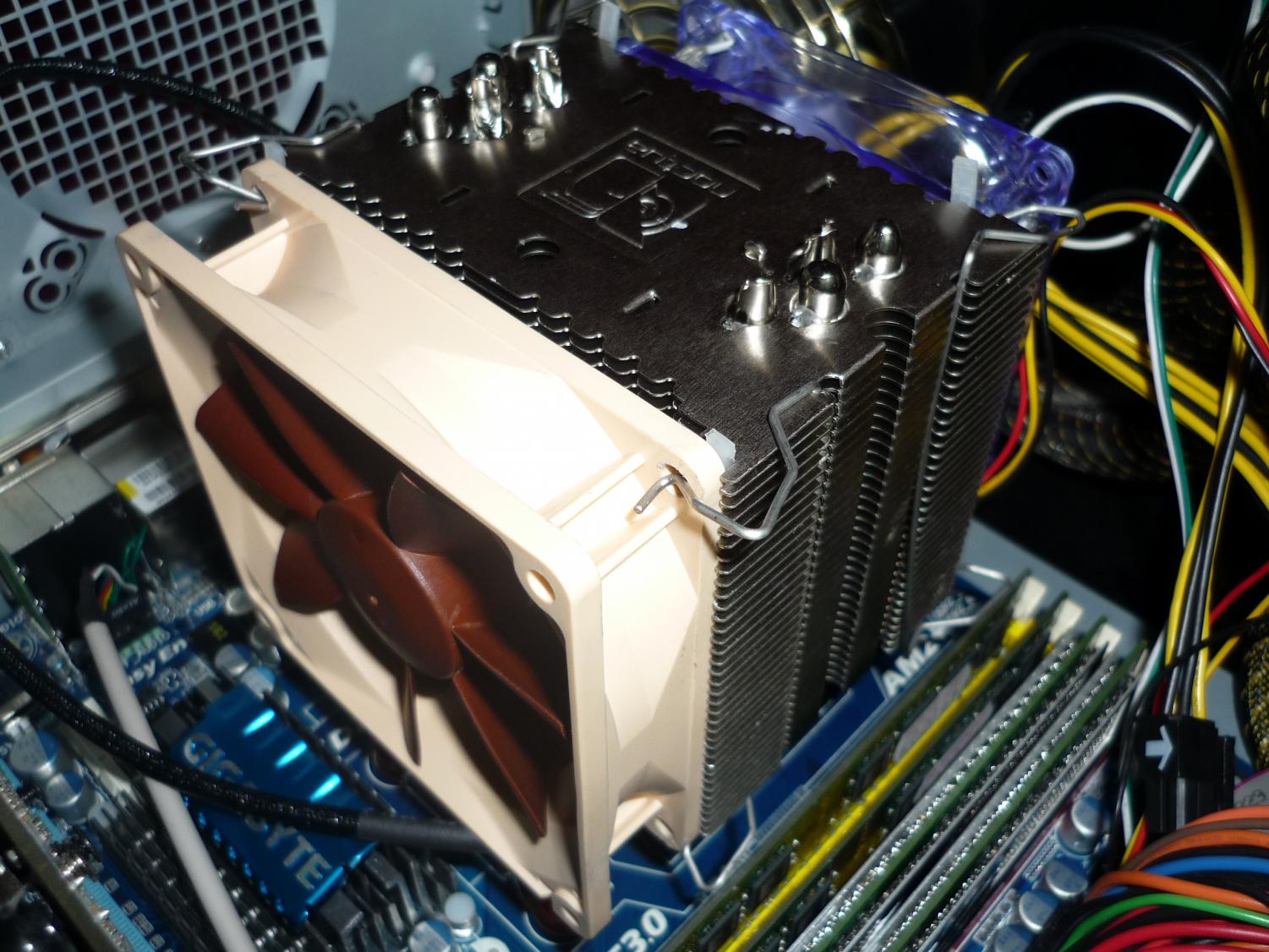

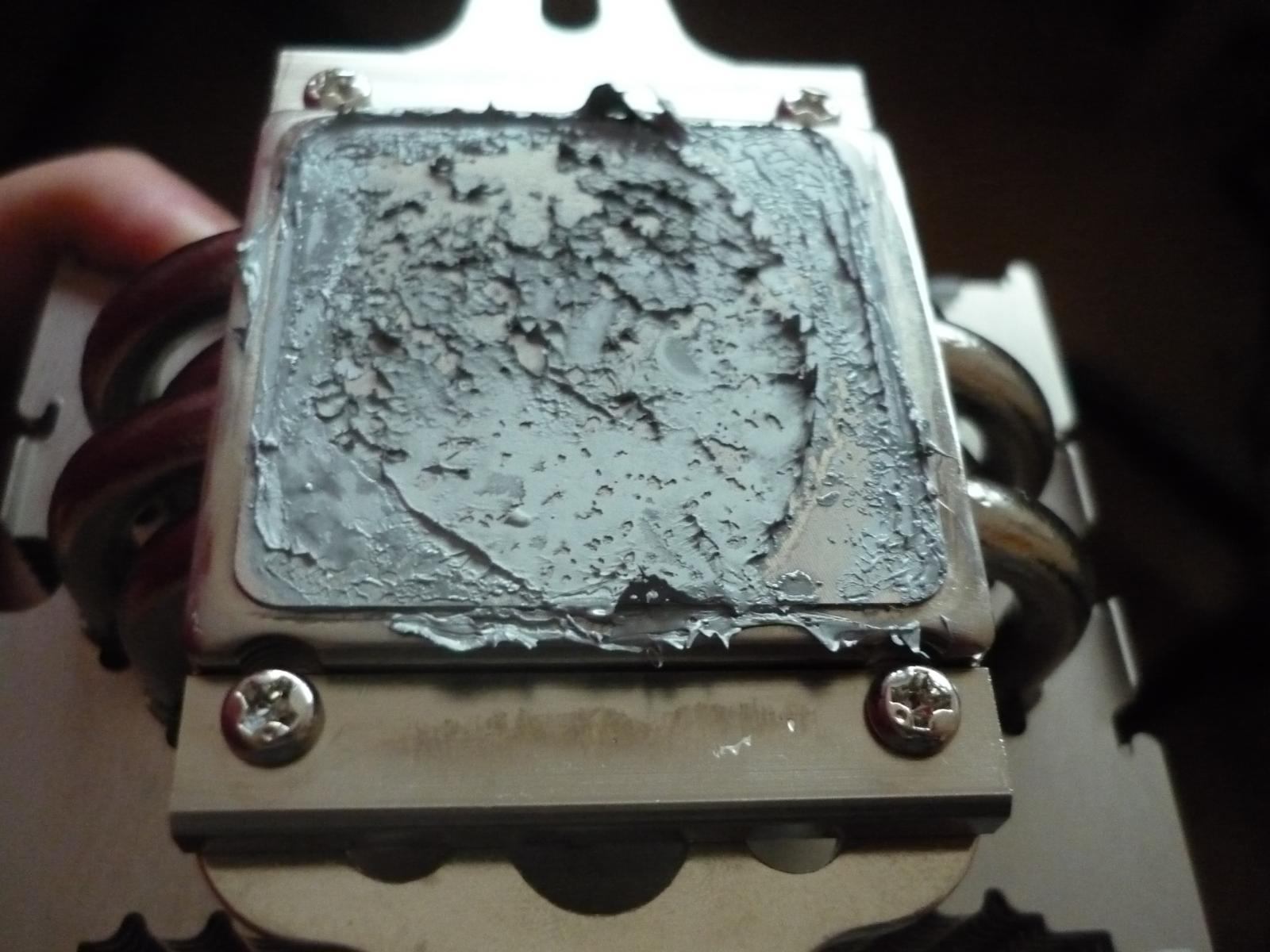

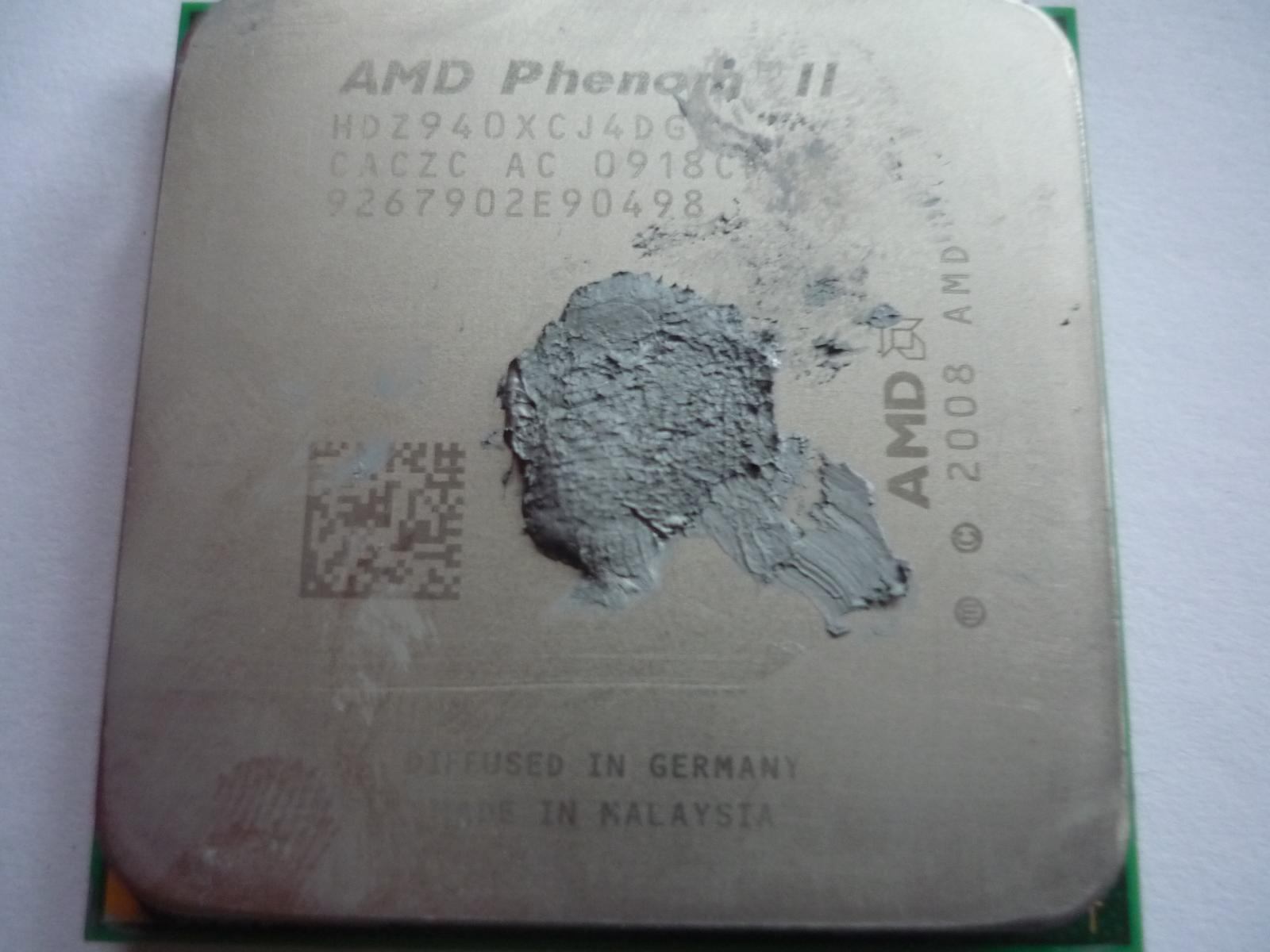

das 3 und 4 te bild ist jetzt direkt nach dem ausbau gewesen. so im letzten bild , 1 Klacks WLP. und eingebaut. die temp beträgt momentan 58 Grad. offenes gehäuse

Also nach Deinem dritten Bild ist das meines Erachtens auf jeden Fall zu viel WLP. So reichlich habe ich wirklich noch nie genommen. Dabei habe auch ich mir schon Gedanken gemacht, ob ich nicht zuviel nehme. Insbesondere jetzt, wo ich von Arctic Silver 5 auf Arctic-MX3 gewechselt bin.

Hast du mal die heatpipes angetoucht? sind die warm? wenn nicht dann liegts an der montage oder kaputte heatpipes was ich eher weniger glaube
Hast du eventuell beide Lüfter (Luftrichtung) in Richtung Kühler eingebaut?
Vcore im Bios zu hoch?
Zwei verschiedene Lüfter solltest sowieso nicht verbauen!
Das ist mehr als ein Luftstau!
Mach den blauen da wech!
Wenn man sich den Abdruck der WLP auf der CPU ansieht, sieht es so aus als ob, entweder der Kühler oder Heatspreader nicht plan ist.
Prüf mal ob der Kühler plan ist, warscheinlich ist er es nicht.
Plan ? Platt ?? oder was. naja sag mal ?:-[
ne so das einer reinbläßt und der andere raußbläßt. den blauen habe ich wieder weg gemacht. hat nix gebracht. eher sogar 4 grad mehr
