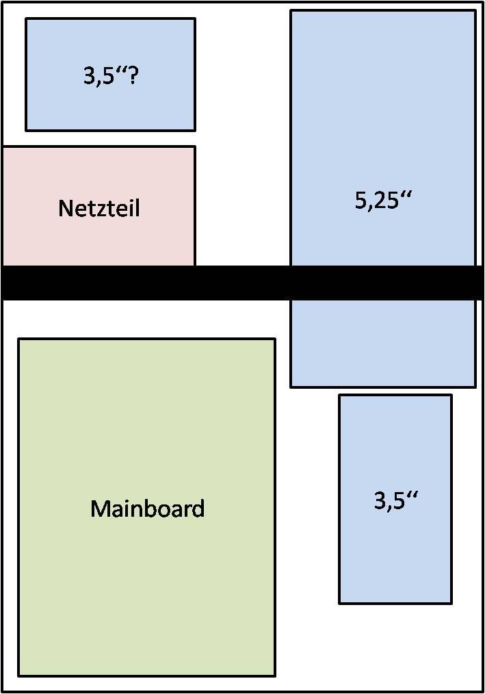

Ich habe mal ein Schema (Kinderzeichnung ;-) ) des Towers angehangen, damit du die Aufteilung ungefähr siehst. Ich wollte vorne unten und hinten oben die Lüfter anbringen. Sollte ich noch irgendwo Lüfter anbauen, damit alles gut gekühlt wird?
Danke im Voraus.

Ich meinte vorne 1 120er und hinten 1 120er ;)
Hab ich ein wenig missverständlich geschrieben^^
Wo willst du den hinteren Lüfter positionieren?
Unter oder über dem Netzteil?
Weil auf deiner Zeichnung sind über dem Netzteil 3 1/2" Schächte eingezeichnet. Sollen da noch weitere Festplatten hin? Wenn der hintere Lüfter unter dem Netzteil angebracht werden soll, dann sollte da noch ein Lüfter hin, damit die warem Luft die ja zum Teil hochsteigt und zusätzlich von den Festplatten erzeugt wird weggeschafft werden kann.
Wenn der Lüfter über dem Netzteil angebracht werden soll, hat sich das ja erledigt ;)

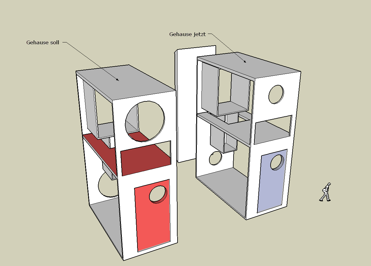

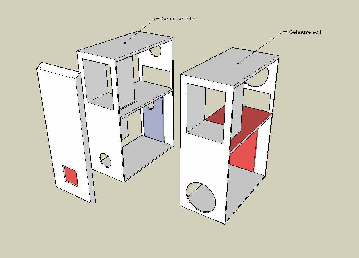

Ich habe mal mit Sketch Up eine Skizze des Gehäuses gemacht, wie es aussehen soll.
Ich habe "nur" drei Probleme.
Die Bilder habe ich angefügt.
Die Probleme lassen sich leicht erkennen. Der einzige Platz für zwei 120er sind vorn unten und oben hinten. Dazwischen ist dummerweise eine Metallplatte. Unter dieser ist nur die Führung für einen 80er, da dort das Gehäuse für die PCI-Karten angehoben ist.
Ob man die Metallplatte herausnehmen kann, weiß ich nicht, da die ja sicher zur stabilität beiträgt.
Das dritte Problem ist, dass das Plastikgehäuse vorne nur Luftlöcher für eine 80er hast. Jetzt weiß ich noch nicht, wie ich das optisch am besten hinkriegen kann...
Könnt ihr mir Tipps geben.
