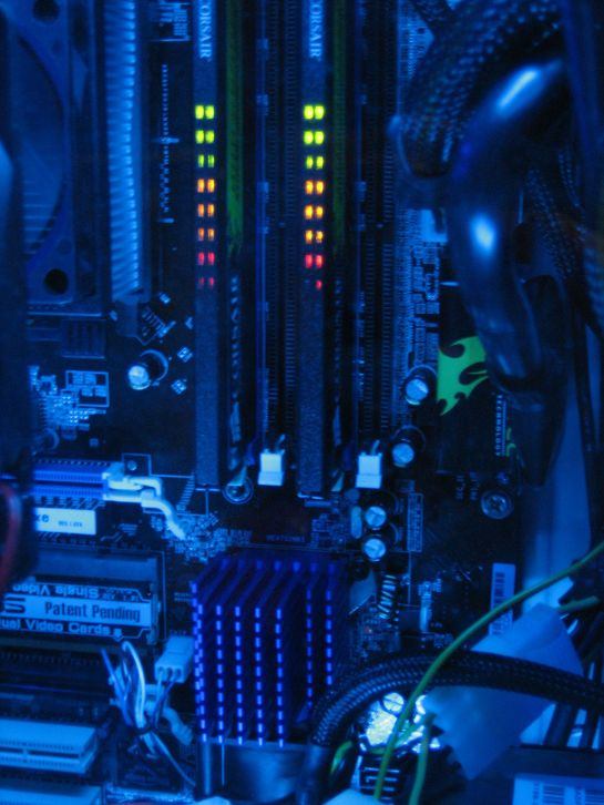

Jo, nimm den Zalman NB47j und kleb nen Papst 40er dran.
Hab ich auch gemacht...
