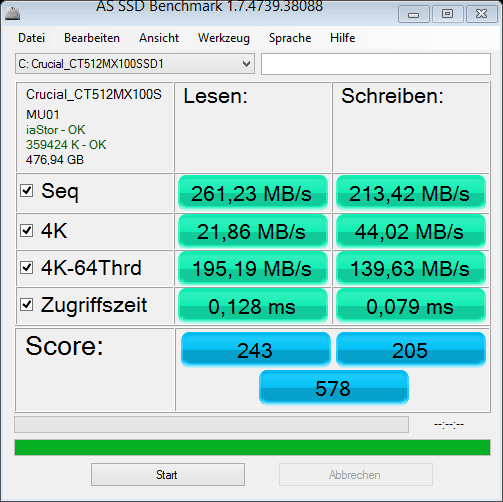

Ich habe genau diese beiden Upgrades bei meinem L501x gemacht. Bei mir werkeln 2x4gb Ram und die 512gb MX100.
Ich kanns nur empfehlen, trotz SATA 3Gbit/s merkt man die SSD deutlich. Hier mal die MX100 in meinem System, einfach aus dem laufenden Betrieb heraus:

Da der XPS je nach HDD sehr laut surren kann (meine Seagate war unerträglich im HDD Schacht), würde ich auf eine SSD only Lösung setzen.
Beim normalen surfen ist mein XPS 100% still, nichtmal der Lüfter dreht hoch. Ich kann jetzt mein Netzteil fiepen hören ;)
Du gewinnst so auch Unempfindlichkeit gegenüber Stößen. 170€ für die 512gb sind ja auch an Geschwindigkeit und Speicherplatz gemessen nicht viel.
Wenn das Budget für die 512er zu gering ist, steck eine 256er rein. 128gb Würde ich nicht mehr verbauen.
Ram reicht dir DDR-1333. Mehr unterstützt der Chipsatz nicht und andere Ramteiler kannst du manuell eh nicht auswählen.
