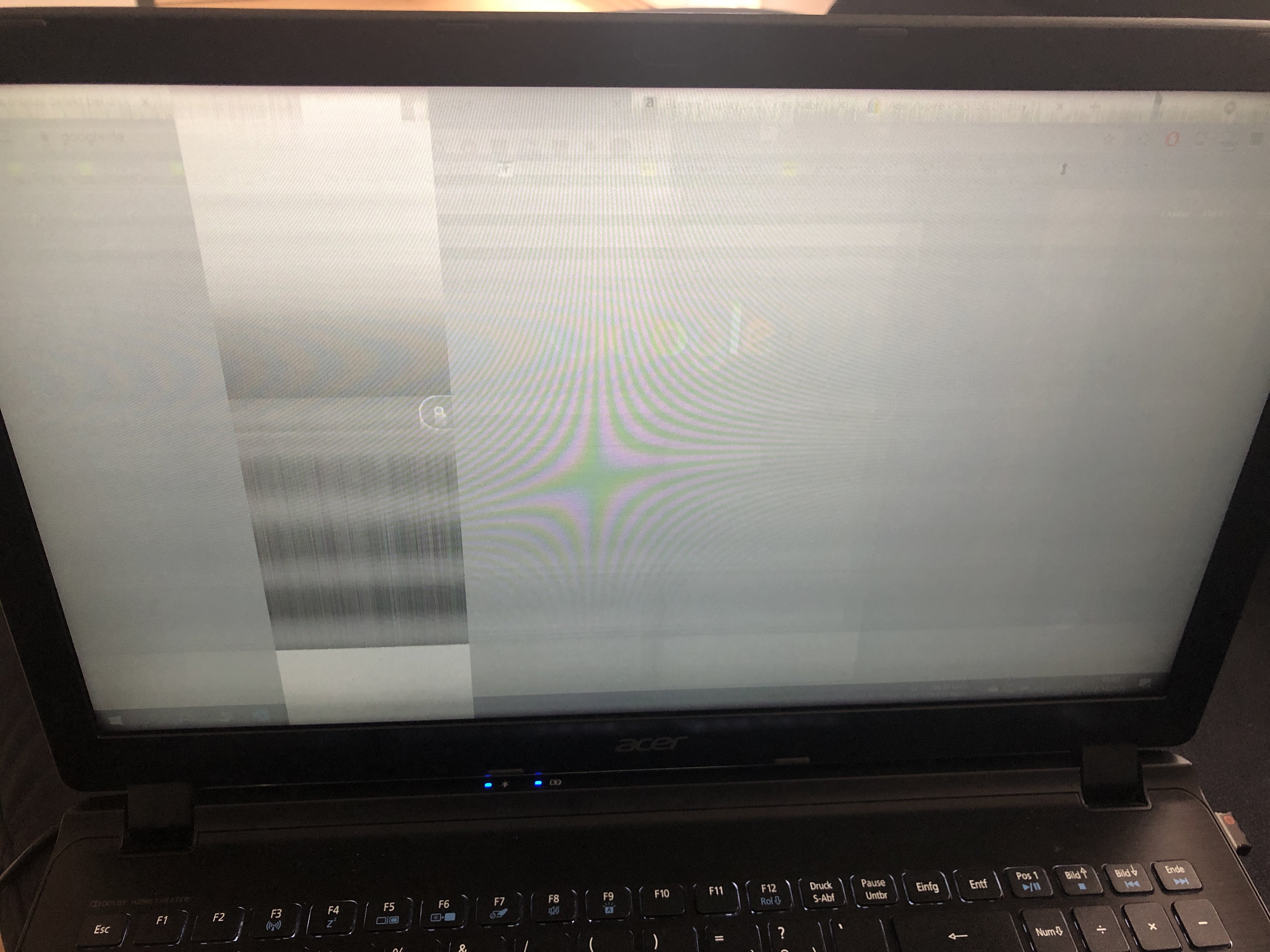

Hallo zusammen,
bei meinem Acer Notebook wird das Display manchmal weiß/grau. Insbesondere bei Druck auf den Displayrahmen bzw. von der Rückseite. Manchmal aber auch einfach so.
Hier ist ein Foto: klick
Ist das ein Defekt am Display selbst oder ist nur ein Kabel defekt/gebrochen? Das Notebook ist schon 6 Jahre alt, der Fehler ist vor 4 Wochen das erste mal aufgetreten und wird nun häufiger, ist aber nach 2 Sekunden meistens wieder weg.
Hi
hast Du einen Monitor da ? Wenn ja mak extern anschliessen um das einwandfreie Bild zu testen .
evtl ist es auch die Grafikkarte des Laptops.
Was für ein Lappi- Modell haste denn ?
gruss
UBI
Es ist ein Acer Aspire V5-573G. Wenn ich von hinten an bestimmten Stellen gegen das Display drücke (mittig ganz unten) kommt der Fehler, daher würde ich die Grafikkarte ausschließen.
Na die Frage ist, ob hier ein Defekt am IPS-Panel vorliegt oder ob das Display-Kabel beschädigt ist. Möglicherweise kann das ja jemand anhand des Fotos erkennen?
Zu 99% das Flachbandkabel vom Display.
(hab die Teile früher repariert)
Jap. Wenn er Glück hat ist es sogar nur leicht locker. Hab auch schon 2 Acer Displays letztes Jahr wieder zum Leben erweckt, indem ich einfach die Verbindungen wieder fest reingedrückt hab und danach Panzertape drauf.
