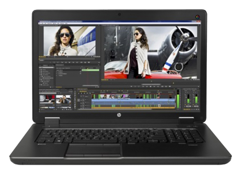

Welches HP ZBook 17 G2 (17,3) (z.B. Prozessor) wäre vergleichbar bzgl. der Geschwindigkeit meines T530?
Preislich liegt das Zbook etwas höher (Differenz ca. 80 bis 100 EUR).
Oder ist das ein bischen wie "Äpfel mit Birnen vergleichen"?
Oder würde ein anderes besser in Frage kommen?

Das T530 ist ein Profi Business NB und keine Workstation und jedes ZBook ist natürlich ne Workstation!
Die i7 im ZBook G2 sind immer mindestens gleichschnell und normalerweise schneller.
Das EliteBook ohne w spielt in der gleichen Klasse wie das T530, nur gibts da nur Workstations in 17".
Könnte man da z.B. auch nehmen.

Das bedeutet, dass von der Geschwindigkeit es egal ist, welches Zbook ich nehmen würde (außer die mit i5). Die Geschwindigkeit ist auf alle Fälle gleich oder besser als gegenüber den T530.
Bei der Leistung der Grafikkarte gehe ich aus, dass es dann auch so sein wird.
Wenn ich es richtig verstanden habe hat das Zbook vorher EliteBook geheißen. Also wären die ZBook neuere Modelle?
HP ZBook is a brand of mobile workstations made by HP Inc. Introduced in September 2013,[1][2] it is a successor to HP's previous mobile workstations in the HP EliteBook series
Lesen und auch englisch verstehen sollte man da schon, die Zbooks sind der Nachfolger der EliteBook w Kisten und das sind beides natürlich Workstations.
davon kannst du nicht per default ausgehen, da businessgeräte von hp/dell/lenovo und insbes. workstations mit verschiedenen grafikmodulen versch. leistungsklassen ausgerüstet sein können.
im falle des t530 kannst du aber max. ein nvs5400m grafikmodul drin haben, und da wäre zutreffend, das das gafikmodul des zbook g2 (mit amd firepro 5100 oder 6100) deutlich leistungsfähiger ist (n-fach).
