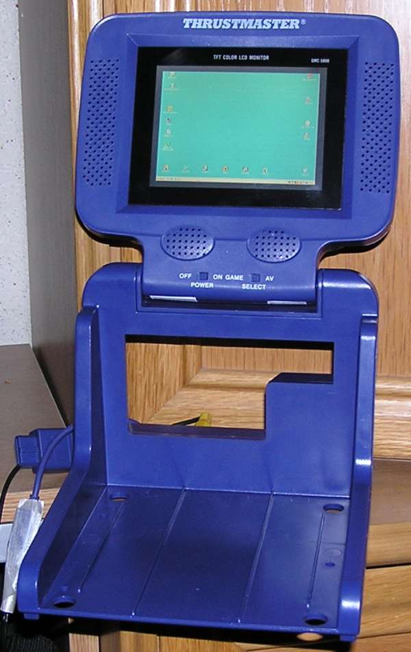

.... ich glaub, ich hol mir so ein game-cube lcd - für 59€ zum spielen/basteln :fresse:

so wie sich das liest ist das ein ganz normaler video-monitor zum tv/dvd/video schaun. anschlüsse sind ja laut beschreibung vorhanden.
hab das teil heute bekommen und natürlich gleich getestet.
es hängt am video-out der graka @ 1024x768 und den strom bekommt es durch ein steckernetzteil 12V/1A.
man kann die icons zwar erkennen aber nichts lesen - das ist bestimmt bei 800x600 oder 640x480 wesentlich besser.
