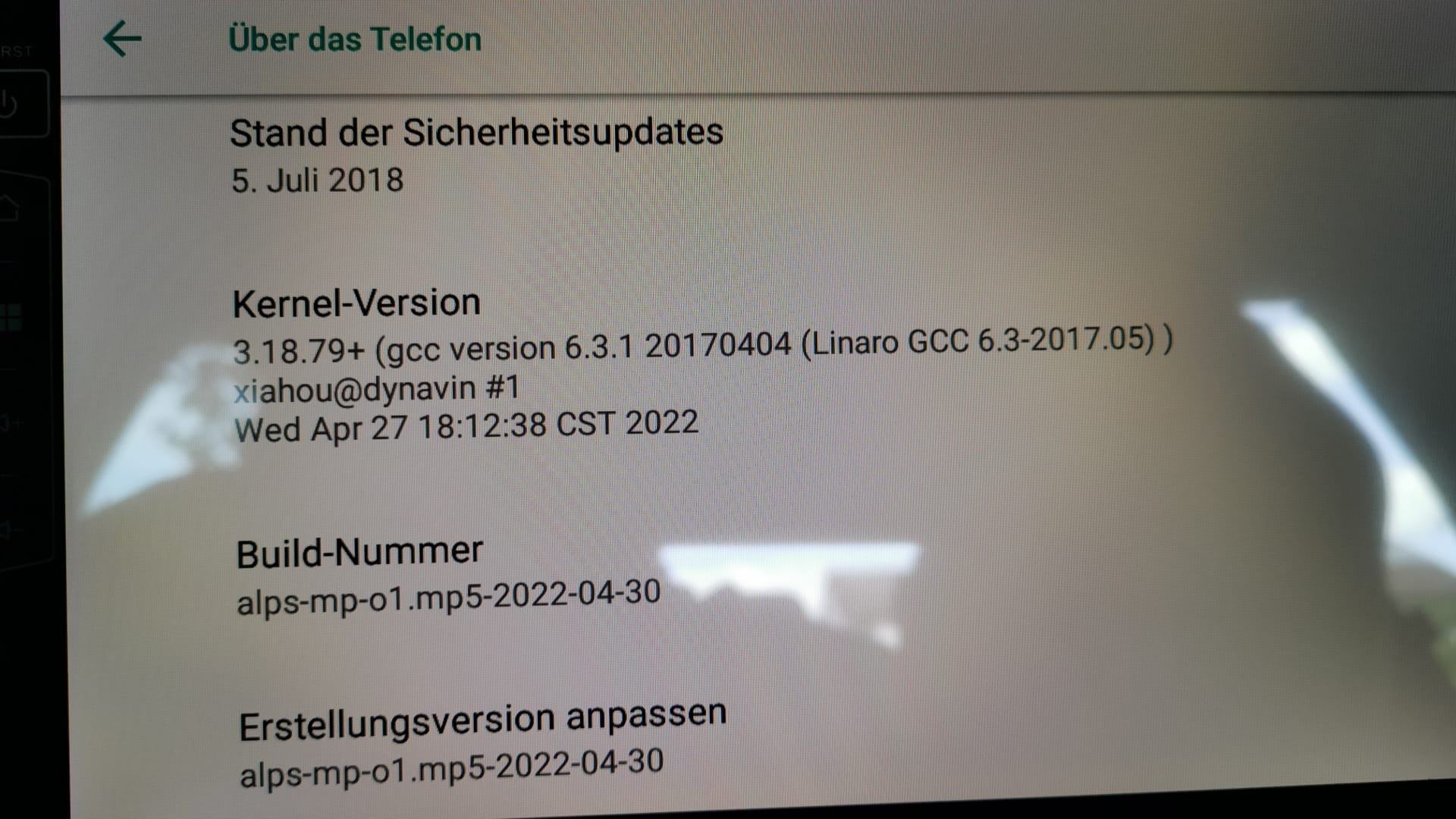

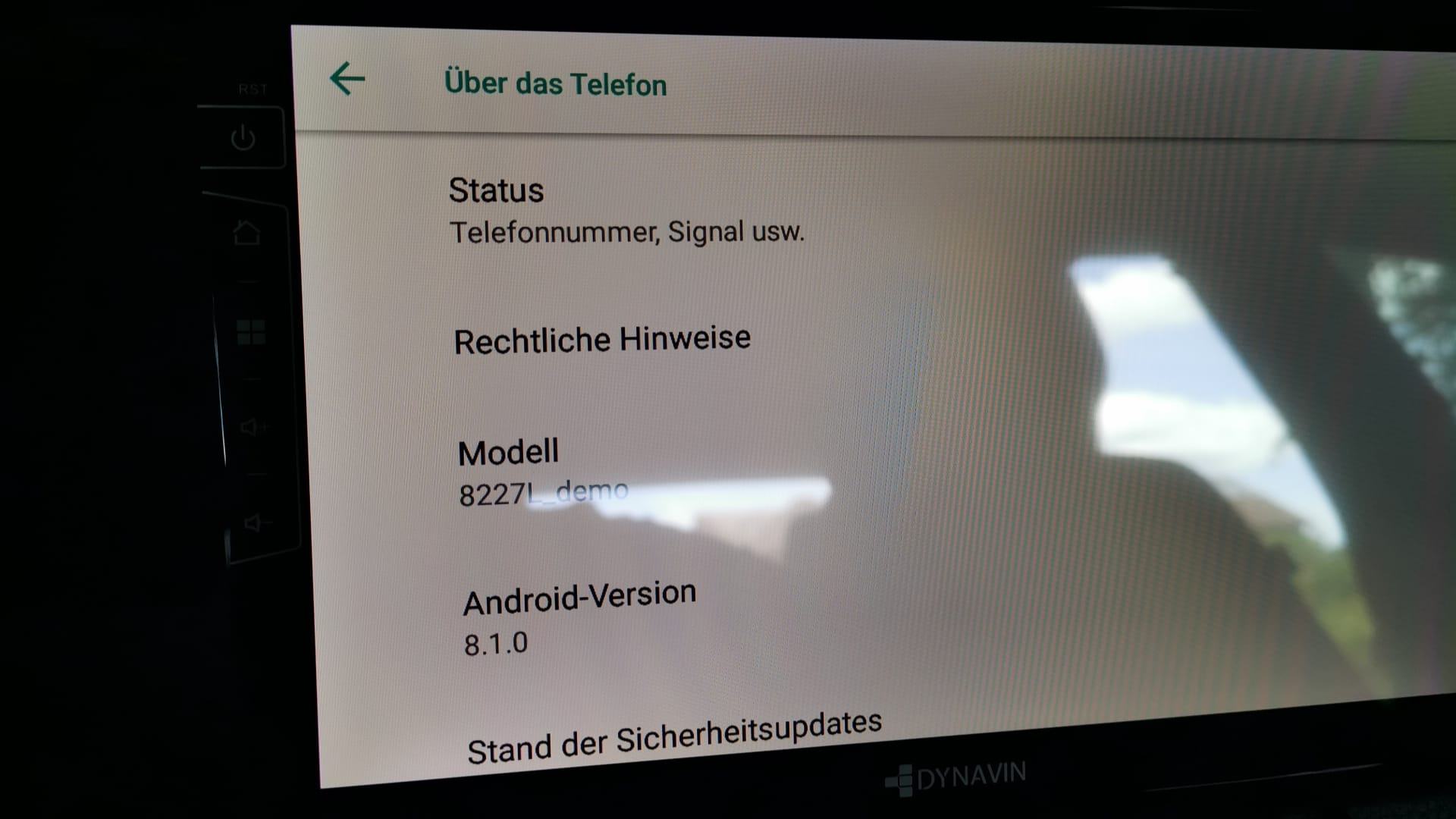

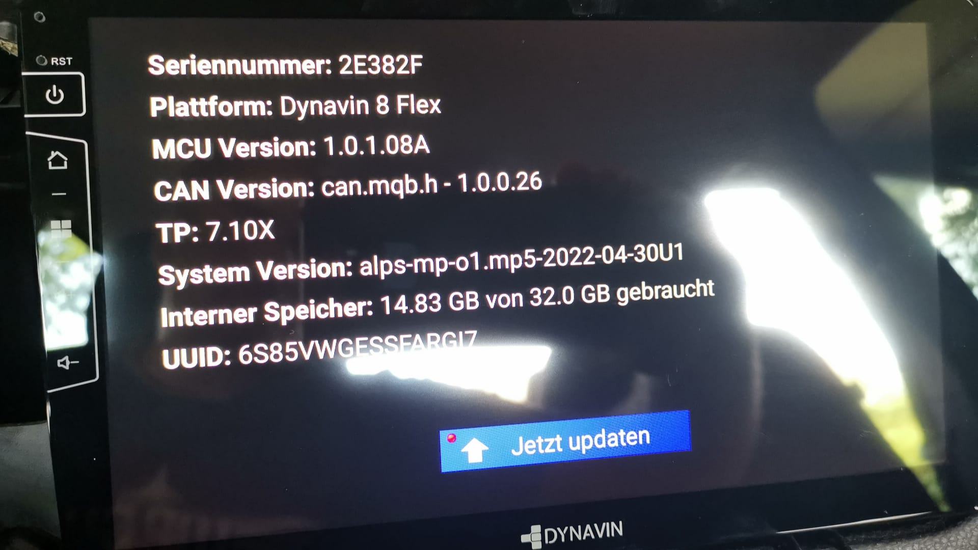

Hi ich habe ein Android Radio von Dynavin. Ein D8-135B Flex.

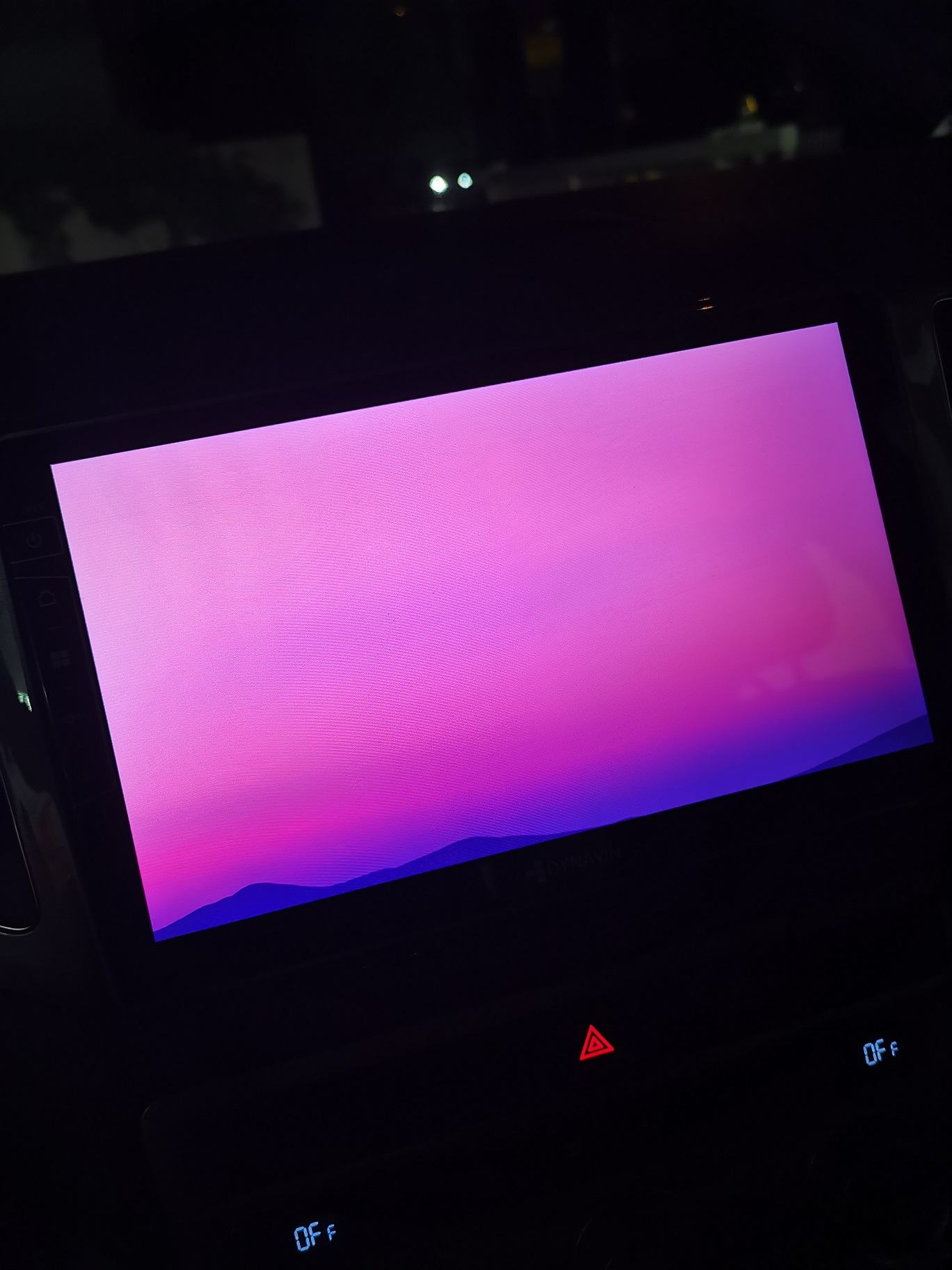

Nun wollte ich den Novalauncher installieren und seit dem geht fast nix mehr. Es bringt nur noch ein Novalauncher Background. Sie Bild 1.
Die Seitentasten funzen und ab und zu aus dem Deepstandby öffnet sich die Radio App beim starten und Radio läuft.
Es gibt also kein Problem mit dem Radio würde ich sagen nur der Novalauncher blockiert.

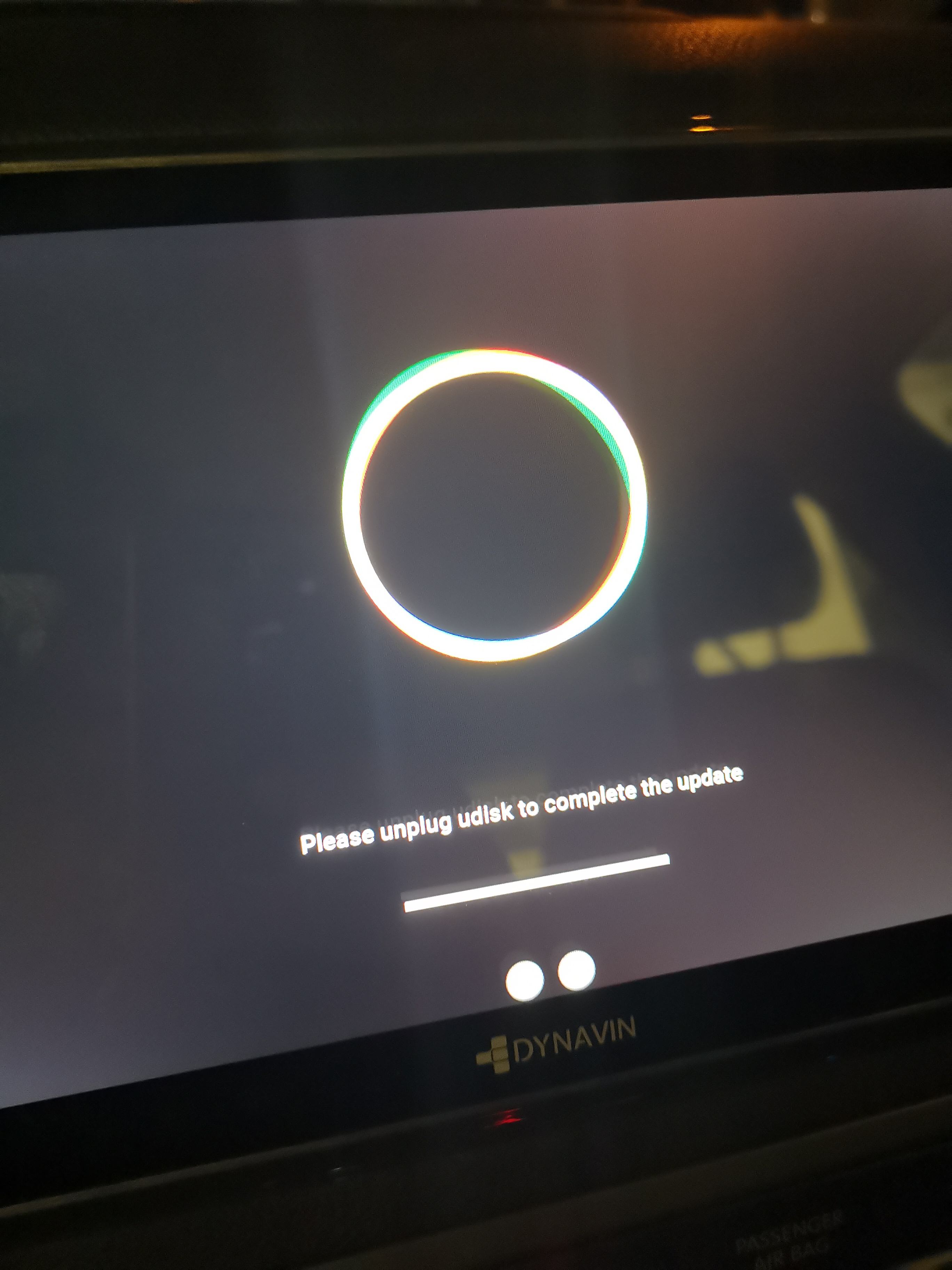

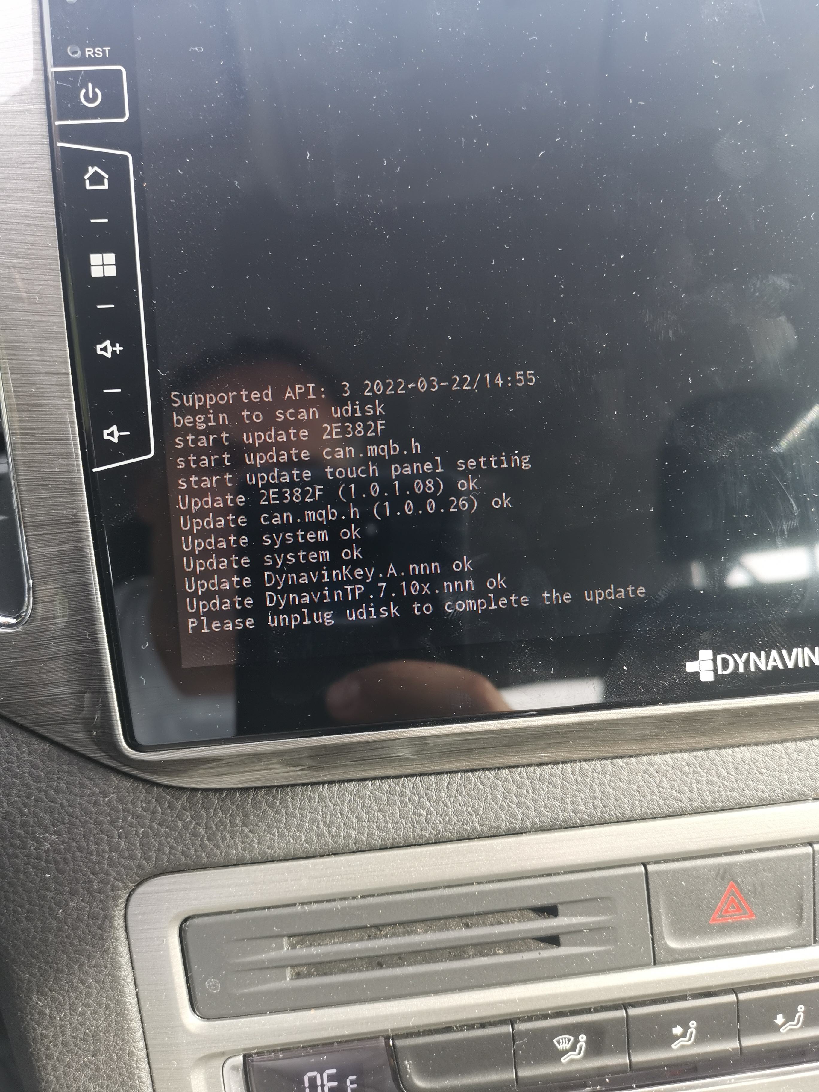

Ich hab den Hersteller angeschrieben. Die haben mir ein Image geschickt. Das habe ich auf einen Stick gepackt und sollte Reset drücken.
Dann startet auch der Flash Vorgang aber nachdem ich den Stick abgezogen habe bin ich wieder beim Novalauncher.
Flashvorgang
unplug und Neustart
Kann mir jemand helfen ? Entweder muss ich neu flashen oder irgendwie in die Android Einstellungen um wieder auf einem anderen Launcher umzustellen.

der Hersteller hat mir das Image gegeben um wieder in den Werkszustand zurück zu kommen.
Nova launcher habe ich installiert um den Startbildschirm besser anordnen zu können. Das Radio bootet in den Novalauchner und in diesem kann ich nichts machen, und komme auch nicht in die Einstellungen.
