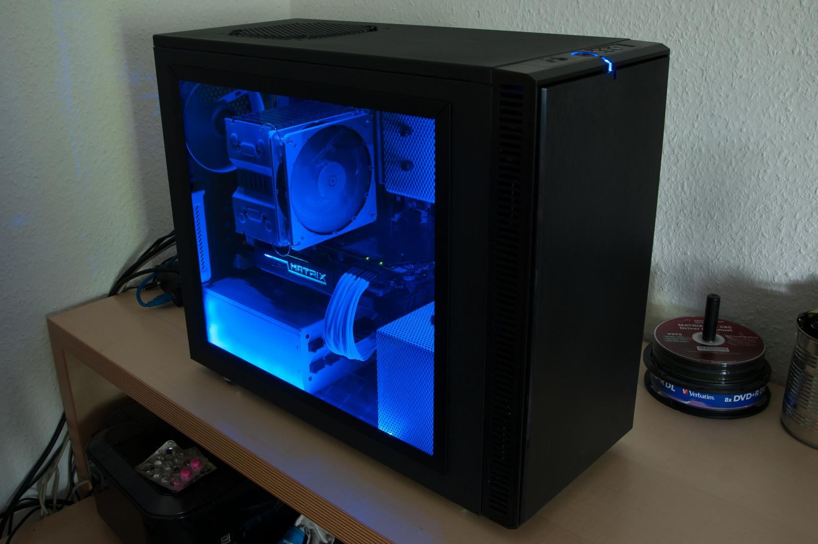

eigentlich wollte ich ein Worklog machen und das Projekt läuft jetzt schon einige Woche vor sich hin.
Aber nach einem mühevoll vollgesleevten Netzteil, welches den Geist aufgab und einer Graka die sich jetzt auch noch verabschiedet hat mit der die Moddingpläne schon beiseite lagen hats mir an Schalter rausgehaun.
Also Seitenwand mit ersten Window weg, neues Seitenteil her und großes Window reingefrässt und zur Zierde noch gerahmt mit gepulverten Alu.
Ich hab so ziemlich alles über den Haufen geschmissen was ich an Arbeit reingesteckt hab und jetzt einfach was minimalistisches einfaches gemacht. Was alles wieder entfernt wurde list ich jetzt nicht auf :) Das nervt mich jetzt zu sehr ^^

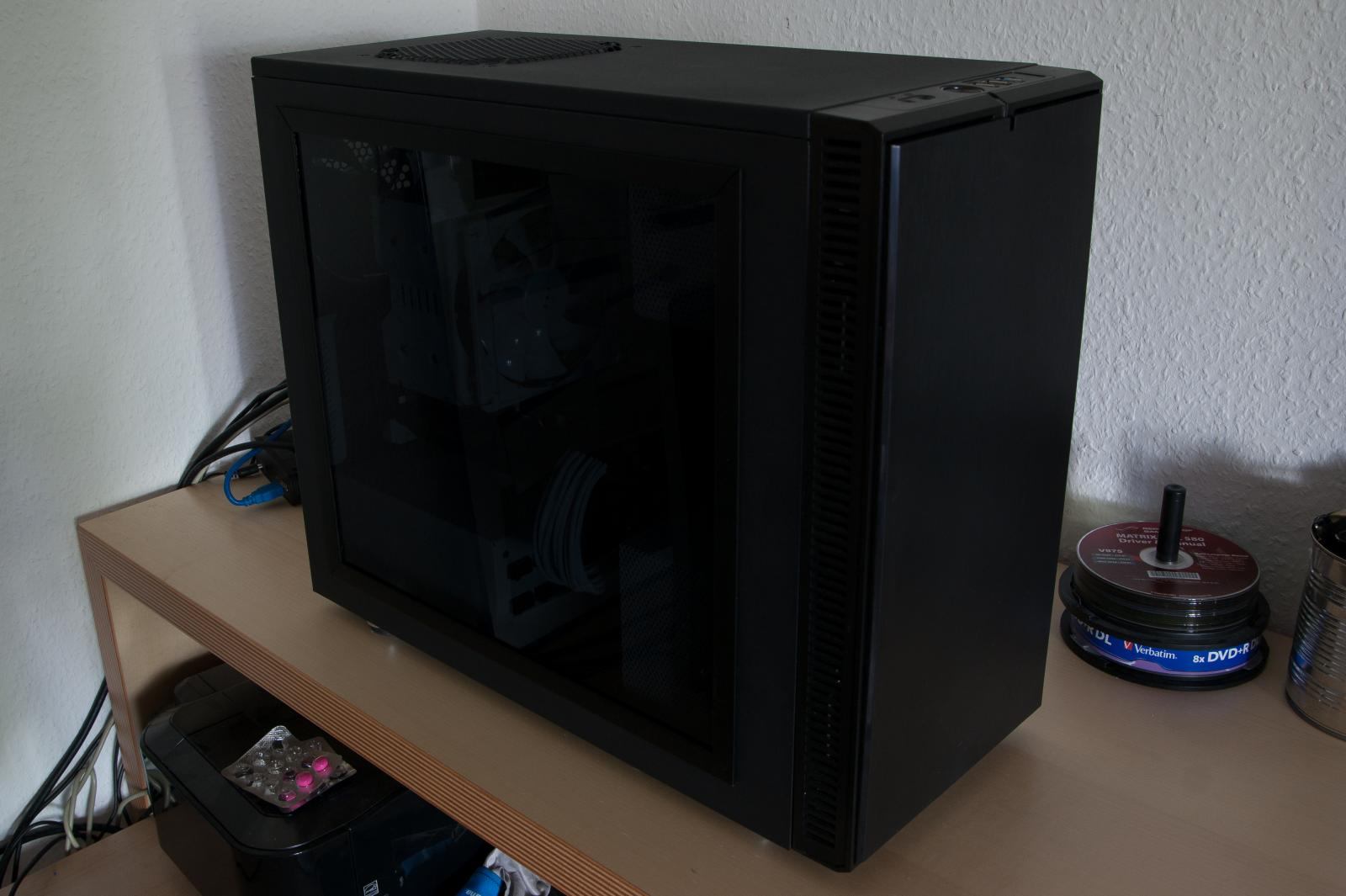

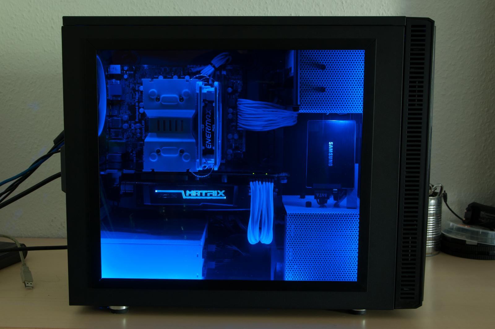

Ausgangsbasis:
Gedämmtes Fractal Design Mini.
Was getan:
- Sleeved Cable Verlängerung
- Alpenföhn Brocken Kühler Deckel weiss lackiert
- Enermax Lüfter Laserinlay schwarz lackiert
- RGB SMD Leisten
- Window mit schwarzes Acrylglas GS Inlay
- Pulverrahmen fürs Window aus Alu
- Lochblechabdeckungen für Festplattenkäfig und Laufwerkschacht / weiss gepulvert
- Lüfterhalterung am Festplattenkäfig für besseren Luftunnel zur Graka angebracht
- SSD Halterung
Was noch kommt:
- Selfmade Lüfter/RGB SMD Led Steuerung mit Softwaresteuerung
- Logo Lasergravur auf Plexi in rechtes unteres Eck.
- Mehr wenn ich wieder Lust hab ohne depremiert zu werden das doch alles kaputt geht :d
Auch für das, das es doch jetzt am Ende ganz anders aussieht ist es doch ganz nett geworden find ich.

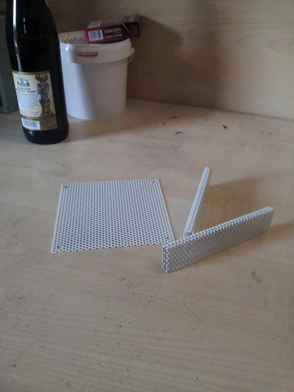

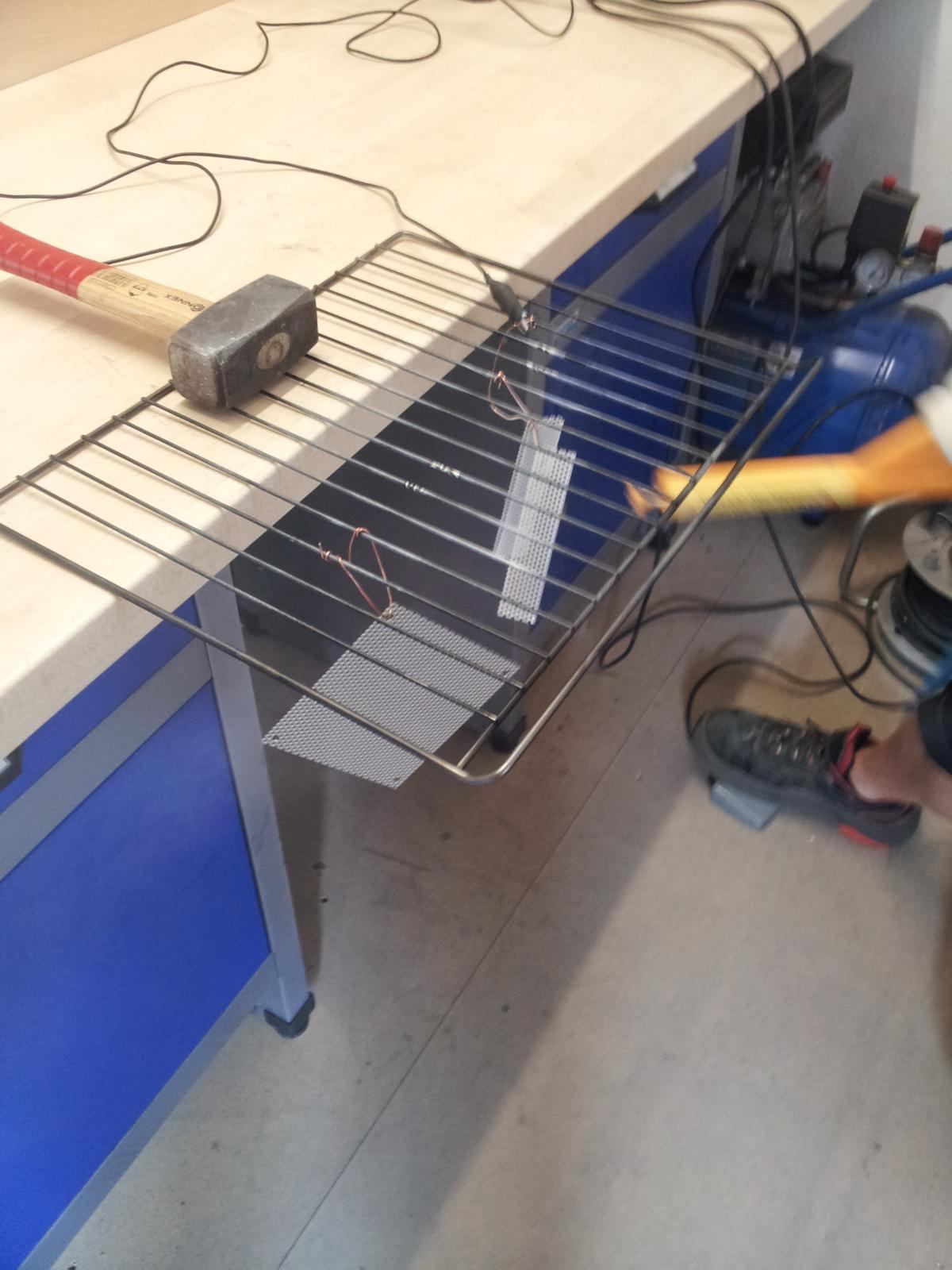

Pulverbeschichtungspistole angeworfen:
Ab in den IKEA Ofen:
Und fertig ist die neue Kleidung für die RAMs und die Lüfterabdeckung

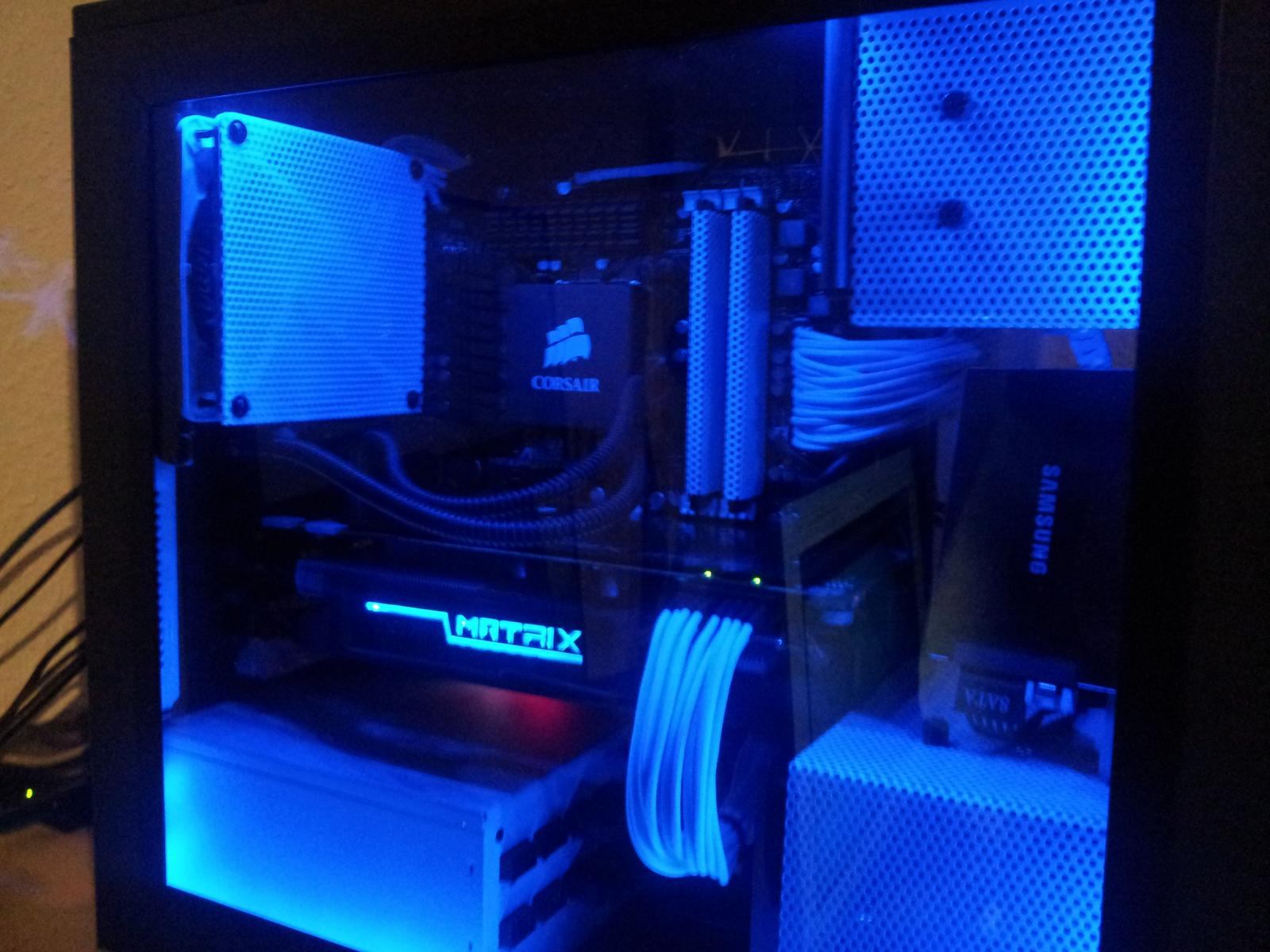

Und so siehts montiert aus:

Weiter so. Das Weiß blau gefällt mir gut. Finde nur das Lochblech am Lüfter überflüssig
Ist das Standard Lochblech aus dem Baumarkt?
Die Lüfter sind umgedreht montiert und holen die Luft von aussen. Bringt wesentlich bessere Temps, da die 580 so ne enorme Abwärme in dem kleinen Gehäuse erzeugt.
Wenn ich zeit hab, schau ichs mir mal ohne Gitter an.
Jap. Nur gebogen und dann weiss pulverbeschichtet.

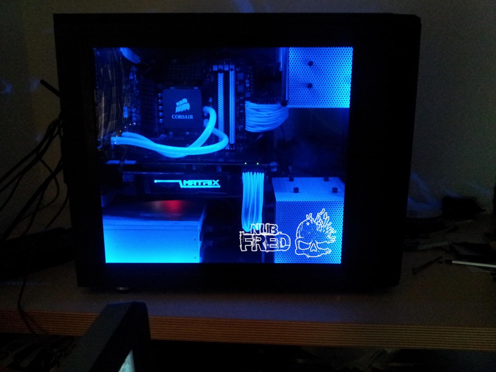

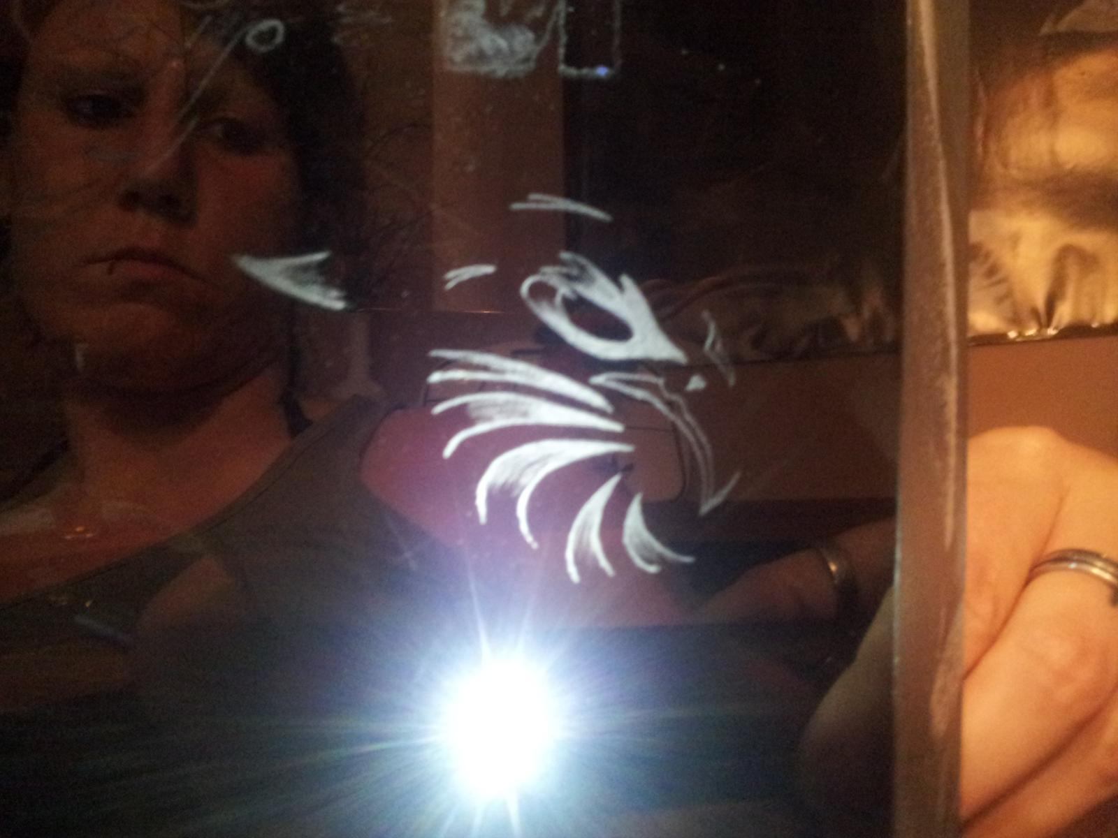

Die ersten Gravurversuche sind gemacht. Meine Freundin (geübt mit der Tattoomaschine und dem Projekt Body-Modding of Suali) hab ich mal das Ding schnell in die Hand gedrückt.
Ich vertrau ihr also mein Window an :)

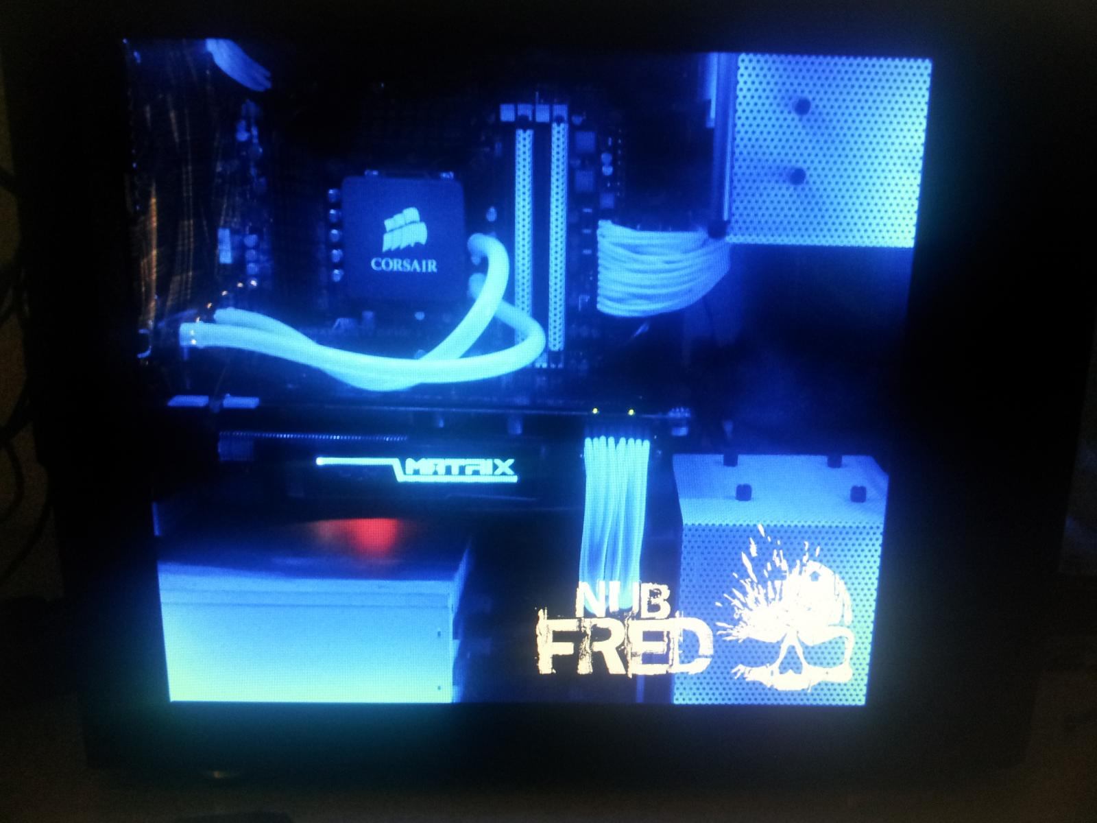

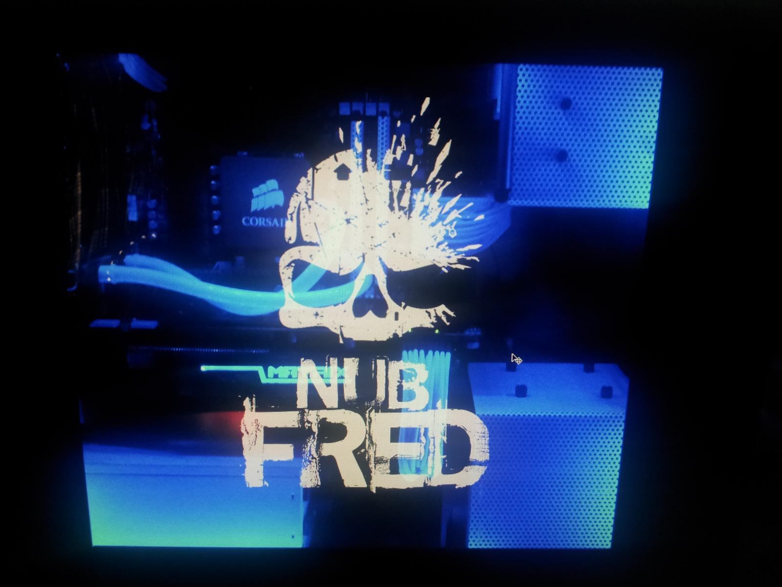

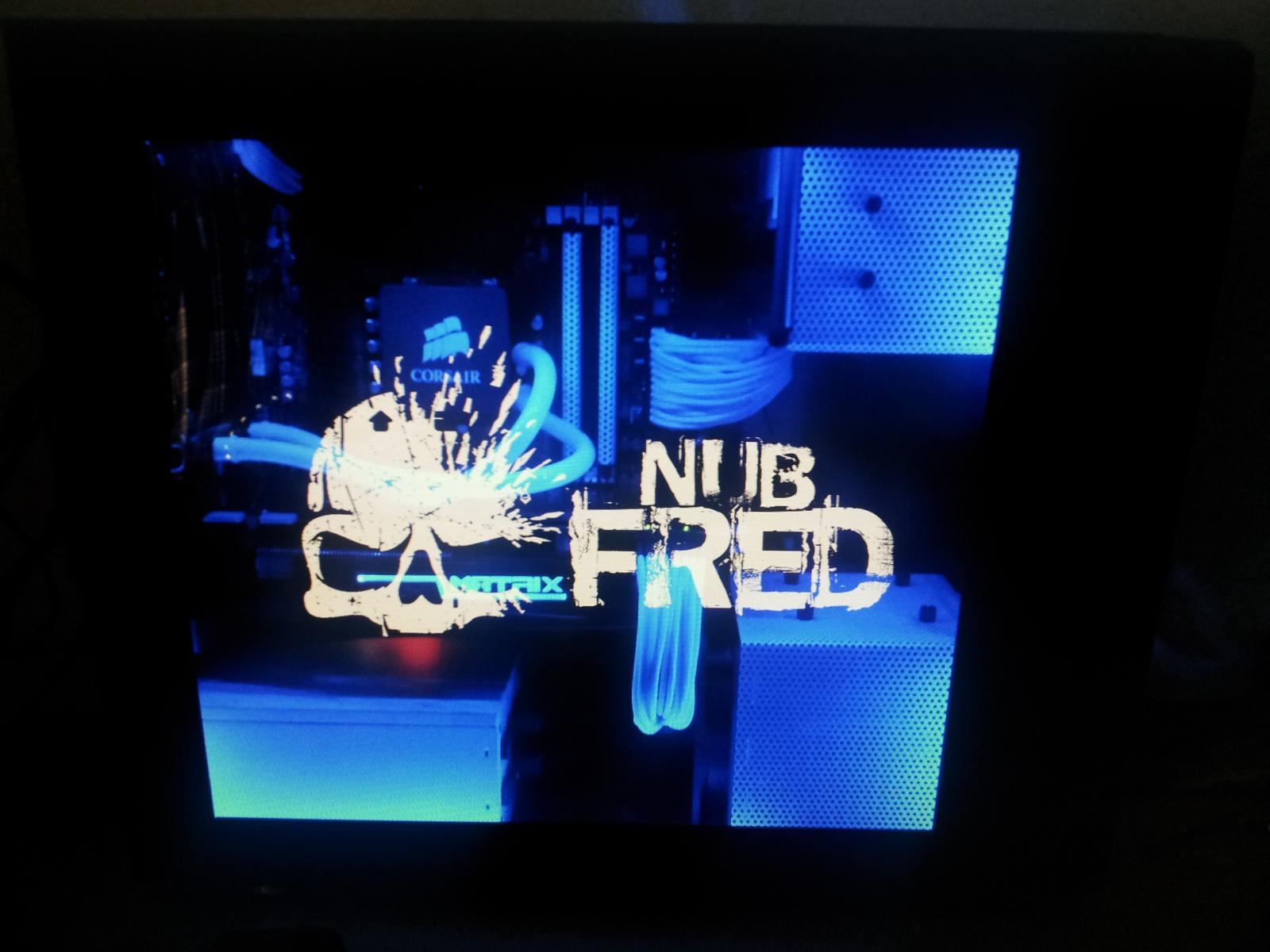

Hab ein bischen mit meinem bisherigen Motiv schon rumgespielt, aber bin mir echt noch nicht sicher wie es positioniert wird und ob ich überhaupt dieses nehmen.
Photoshop hilft hier auch nur bedingt bei der Entscheidung:
Ich würde es nicht genau mittig platzieren. Links leicht unten finde ich glaube ich gut.
Machs nach unten rechts ;)
sieht am besten aus und da nimmt es dir auch nich die sicht auf die schike hardware
Laut meiner Freundin, kann sie mit dem Dremel es nicht so sauber ausmalen. Hat sie irgendwo recht. Wenn das so gleichmässig sein müsste, müsste ich auf ne Lasergravur zurückgreifen. Konturen sind aber kein Problem.
Also hier mal unten rechts:
Und hier mal ohne "nub". Gefällt mir fast besser
Ja ohne das "nub" sieht es besser aus. Und dein Projekt gefällt mir wirklich gut :)
