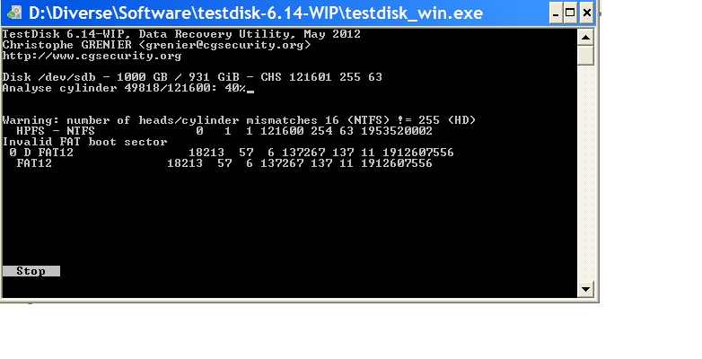

> Nun stimmen die Heads/Zylinder nicht mehr.
"Number of heads/zylinder mismatches 16 (NTFS) !=255 (HD)

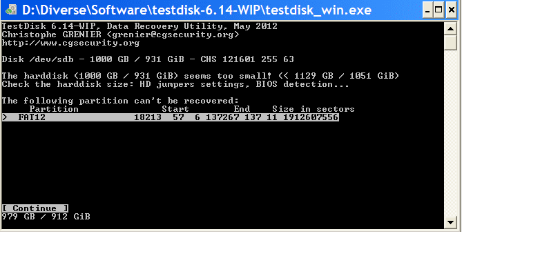

Ich bin nun gerade am Deep Scan mit TestDisk, was ne Weile dauert. Ich habe dazu einen Screenshot gemacht wo ihr seht, was da abgeht.

Was soll denn des Fat 12?

Hmm... Es hat sich nun herausgestellt, dass die Daten noch da sind. Habe einen Deep Scan gemacht und der hat dann die Sektorengrösse von 512 auf 4096 geändert. Es kann sein, dass da mal ein DualBootSystem war und/oder ich das so partitioniert hatte.
Die Files sind da, aber booten tut er noch nicht. Ich probier diese gerade zu kopieren.

Komischerweise wird da immer noch Fat12 angezeigt. Hmm... Ich hab's halt verbockt. :rofl:

> Deep Search hat zwei Partitionen gefunden, was ja nicht sein konnte. Beide corrupt.
> So habe ich dann die Geometrie angepasst auf 4096 Sektoren anstatt 512 zuvor.
> Darauf hat Deep Search Partition gefunden. Ich habe diese per "Write" Befehl auf die HD schreiben lassen und neu gestartet.
> Kopieren ging aber noch nicht.
> Daraufhin Chkdsk laufen lassen, welches 3 falsche Einträge gelöscht, ca. drei, vier Indexeinträge korrigiert, MFT gefixt, und sonst noch zwei, drei Einträge gelöscht hat.
> Danach konnten die Files auch kopiert werden. Bin gerade dabei.
