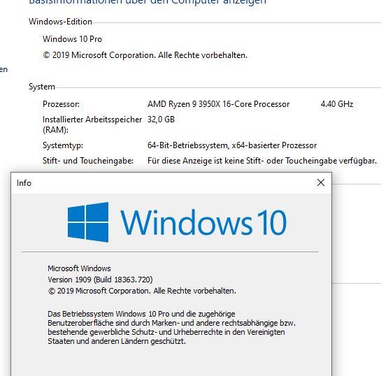

zwecks Windows;
welche Version den genau?
