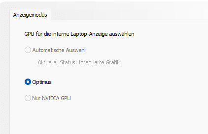

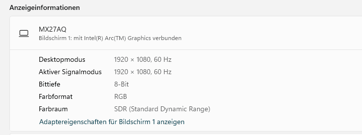

Hallo Zusammen ! Ich habe ein Lenovo Pro 9i 16 Notebook mit Nvidia RTX 4070. Sobald ich einen Monitor über HDMI anschließe ist nur noch "Optimus" verfügbar. Scheint die interne Intel Grafik zu sein. Kann ich das durch eine andere Konfiguration (TB4 Dock) ändern? Außerdem habe ich nur eine Auflösung von 1920 x 1080 wenn ich das Bild nur den externen Monitor ausgebe. Ich hätte gerne 2560 x 1440, wie bei meinem alten Notebook wieder. Der Monitor ist ein Asus MX 27A der genau 2560 x1440 kann. Ich bin für jeden Lösungsvorschlag dankbar !
Hallo coolup! Ich habe gleich mal im BIOS Nachgeschaut und dort kann ich unter Graphic Device nur wählen zwischen Dynamic Graphics und UMA Gaphics (sollte ich das wählen?). Das Wählen zwischen Auto Select, Optimus und Nvidia GPU klappt nchit. Sobald ich ein HDMI Kabel einstecke wird Optimus ausgewählt und die anderen Optionen sind ausgegraut und lasen sich nicht anwählen. Auch erscheint die Meldung, das NVIDIA nicht angewählt werden kann, da ein externer Monitor angeschlossen ist und mit Gleichstrom (oder so ähnlich) versorgt wird.

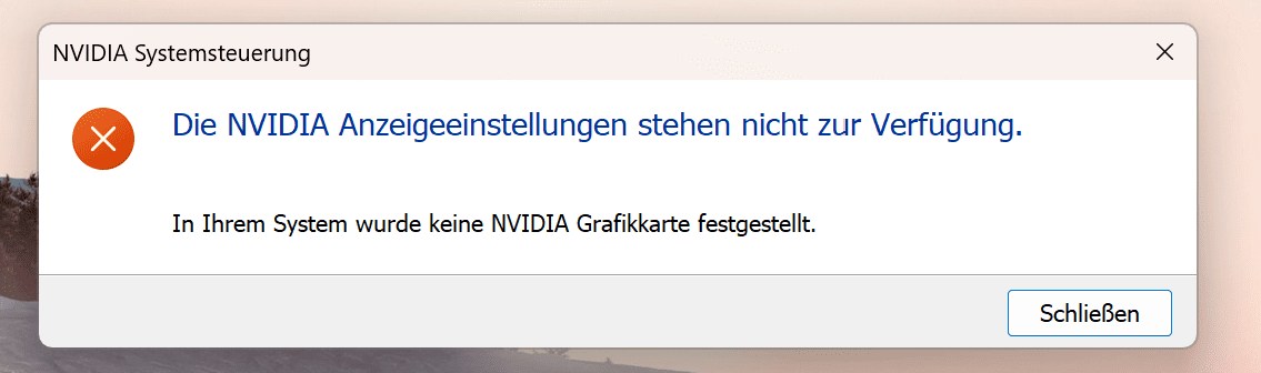

Habe ich gemacht. und bei der Suche nach Nvidia Control Panel kam folgende Meldung (siehe Bild) Nichts desto Trotz werde ich morgen mal den Monitor anschließen und schauen was sich ergibt. nvidia.png
