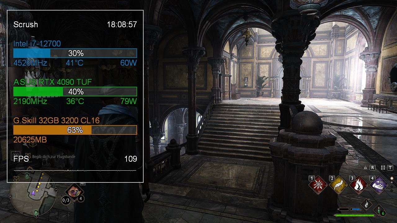

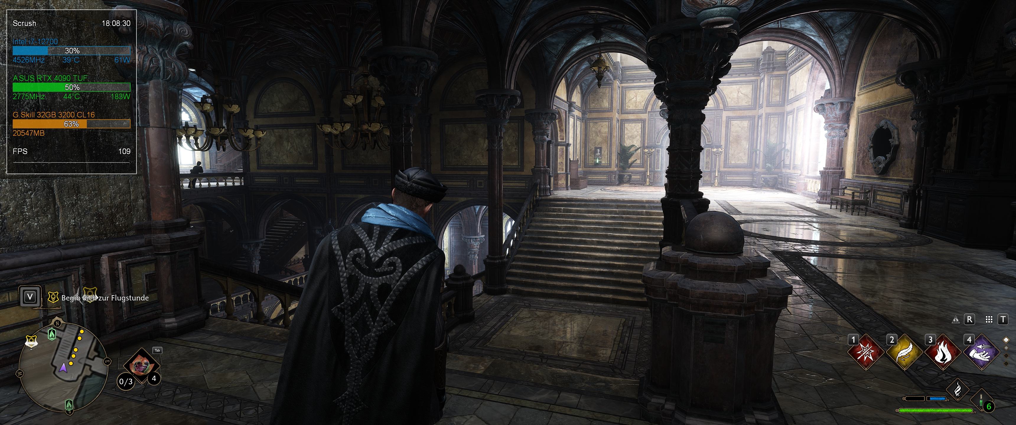

wir wollen rausfinden was deine cpu kann.
das macht man indem man die GPU zwingt mehr fps zu pumpen als deine cpu.
dafür müssen wir also die gpu entlasten. das geht am einfachsten indem man die auflösung so weit runter dreht bis die GPU nicht mehr am anschlag läuft.
dann siehst du was deine cpu maximal schafft. mehr kriegst du auch mit einer 4090 nicht. du entscheidest ob die fps deiner cpu für dich reichen oder nicht :)
ist deine gpu stark genug oder deine cpu schwach genug reicht das sogar in der nativen auflösung. wie du siehst brauch ich nichtmal die auflösung zu reduzieren weil der gap zwischen meiner cpu und gpu groß genug ist dass ich auch in 3440x1440 weniger fps auf der CPU habe als meine GPU könnte.
da du aber keine 4090 hast wird das in der nativen auflösung vermutlich nicht so einfach wie bei mir sondern du musst die auflösung runterdrehen ;)

Anhang anzeigen 866823Anhang anzeigen 866824

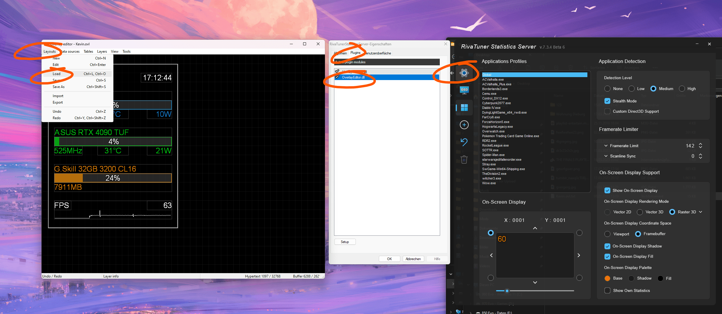

OT: Was ist das für ein schickes Daten-Overlay? :)
Afterburner. Aber mit dem overlay Editor erstellt. Kann ich dir nachher verlinken. Sitrz im lidl fest 😆
du kannst glaube alles was der AB/RTSS auslesen kann dort hinzufügen aber ich kenne nicht alle variablen dafür.
Musste einige Sensoren ändern da diese bei mir nicht angezeigt wurden. Aber viele konnte ich aus AB heraus nehmen :)
