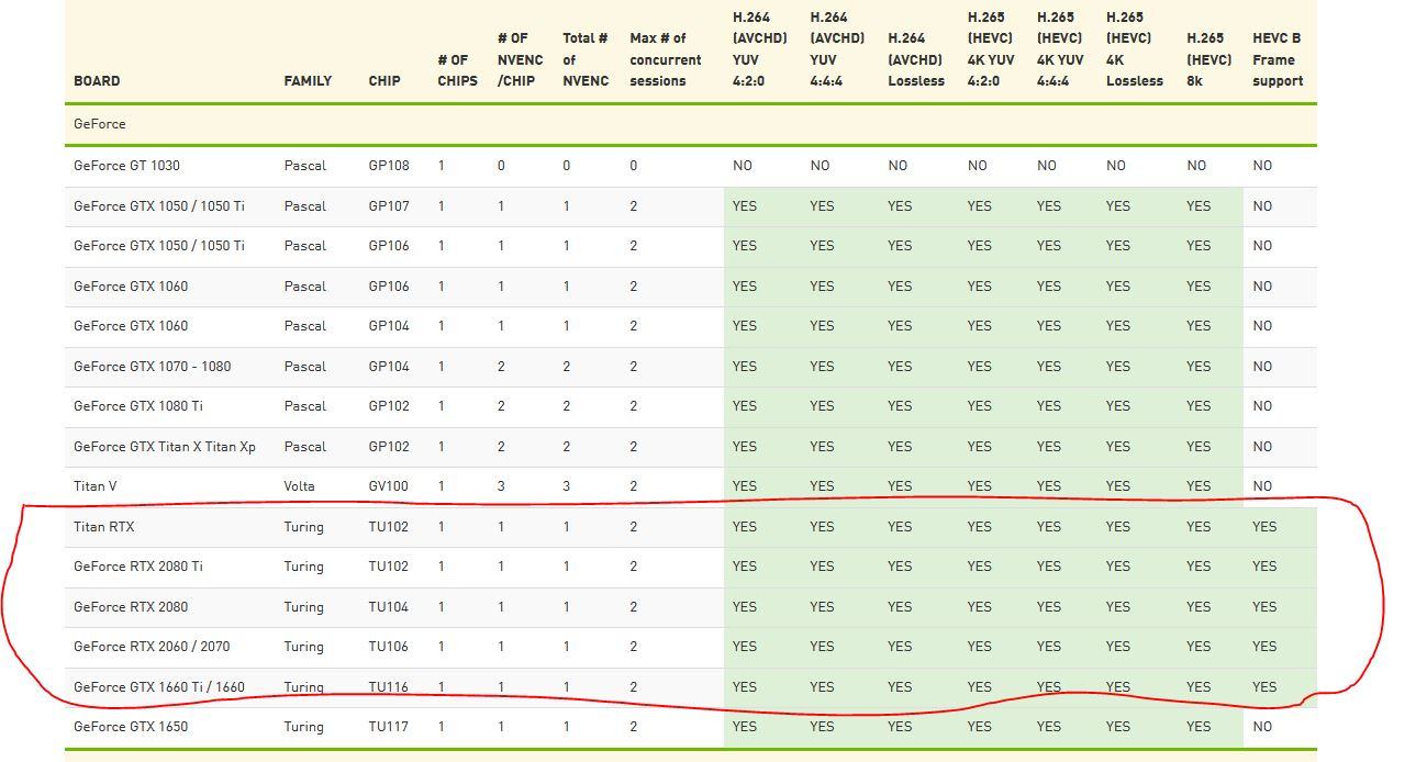

Also ich will jetzt net darauf beharren, nicht das ich mich irre aber ich lese überall das der NVENC chip auf den Turing Karten besser ist als die Alten?!
Bei den nicht Turing karten fehlt auch der HEVC B Frame support.

GTX 1650/1660 und 1660ti basieren auch auf Turing, nur die 1650 hat einen Volta nvenc
Hab es mal rot eingerahmt
Die Beiträge sind alt, zur der zeit gab es noch keine GTX Turing.
OBS neuer encoder funktioniert auch auf 1660 und 1660 ti, es spielt daher keine rolle ob man eine 1660 im streaming Rechner hat oder eine 2080ti, die Qualität und Geschwindigkeit bleibt identisch, weil beide karten denn selben encoder auf der Platine sitzen haben.

Da hast du mich anscheint nicht richtig verstanden, ich meinte damit das RTX Karten keinen besseren nvenc chip als andere Turing Grafikkarten außer der 1650.
Hab mich auf denn oberen Post bezogen.
