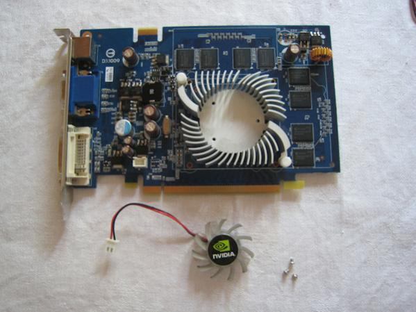

Meine 8600GT brummt. Es liegt am Lüfter. Mich nervt das ganz besonders - außerdem habe ich angst, dass igrendwann nichts mehr geht und sich die Karte verabschiedet...

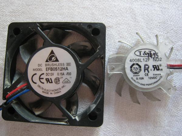

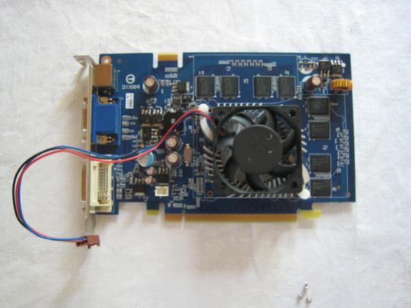

Ich habe die Karte nun ausgebaut und mir mal angeschaut. Man kann den Lüfter austauschen. Ich habe noch einen älteren Mini-Lüfer welcher gut auf den Kühlkörper geschraubt werden kann.
attachment.php
Meine Frage nun an euch. Der Grafikkarten-Lüfter nimmt 0,10A der Mini-Lüfer braucht 0,15A. Würde die Karte mit dem Lüfter überhaupt arbeiten können (Leistung zum betrieb des Lüfters ausreichend). Außerdem müsste ich den Stecker umbauen, da der Grafikkarten-Lüfer nur mit zwei Kontakten betrieben wird.

Der Lüfter wird reichen, ist ja größer und sollte auch stärker sein. Den 3-poligen Stecker kannst du ans Mainboard anschließen, falls da noch ein Anschluss frei ist bzw. das Kabel lang genug ist. Und natürlich schafft der Anschluss auf der Karte 0,15A, sind ja nur 1,8 Watt.
