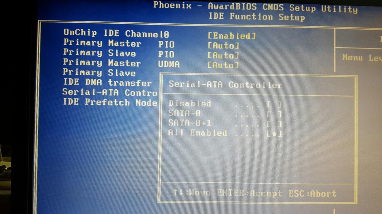

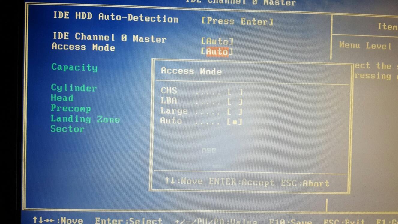

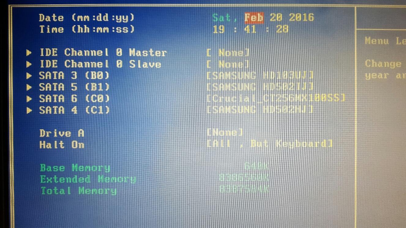

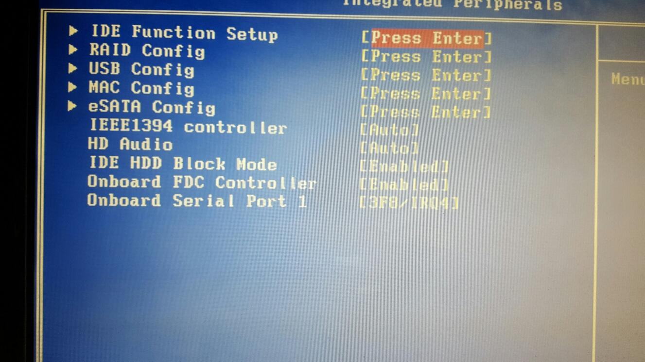

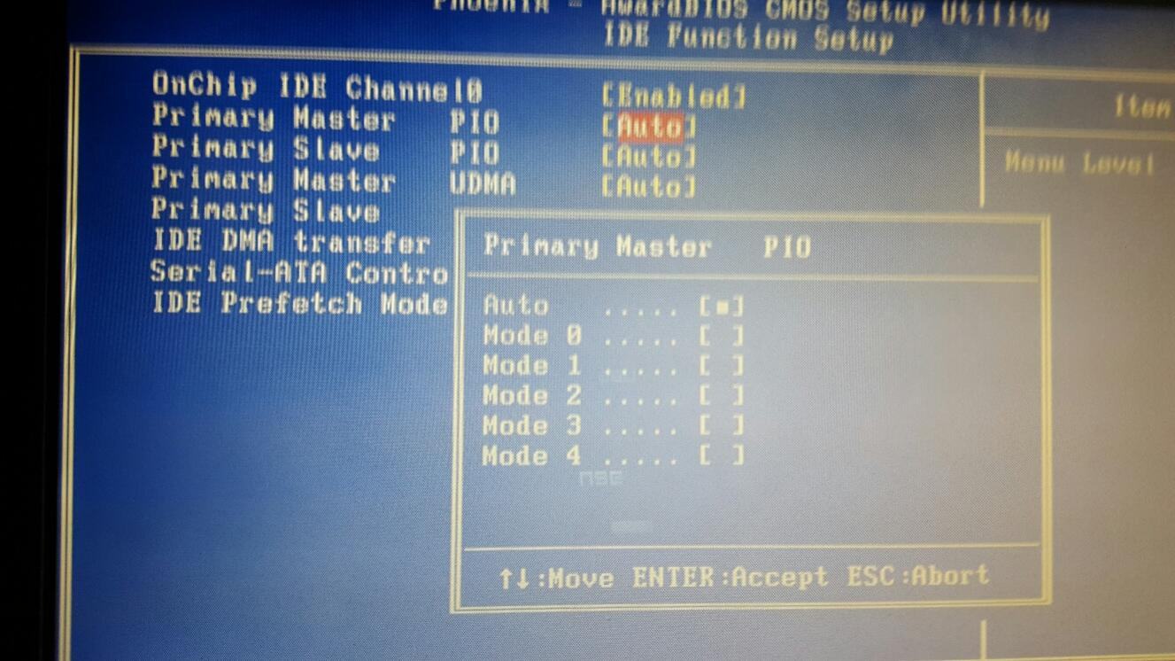

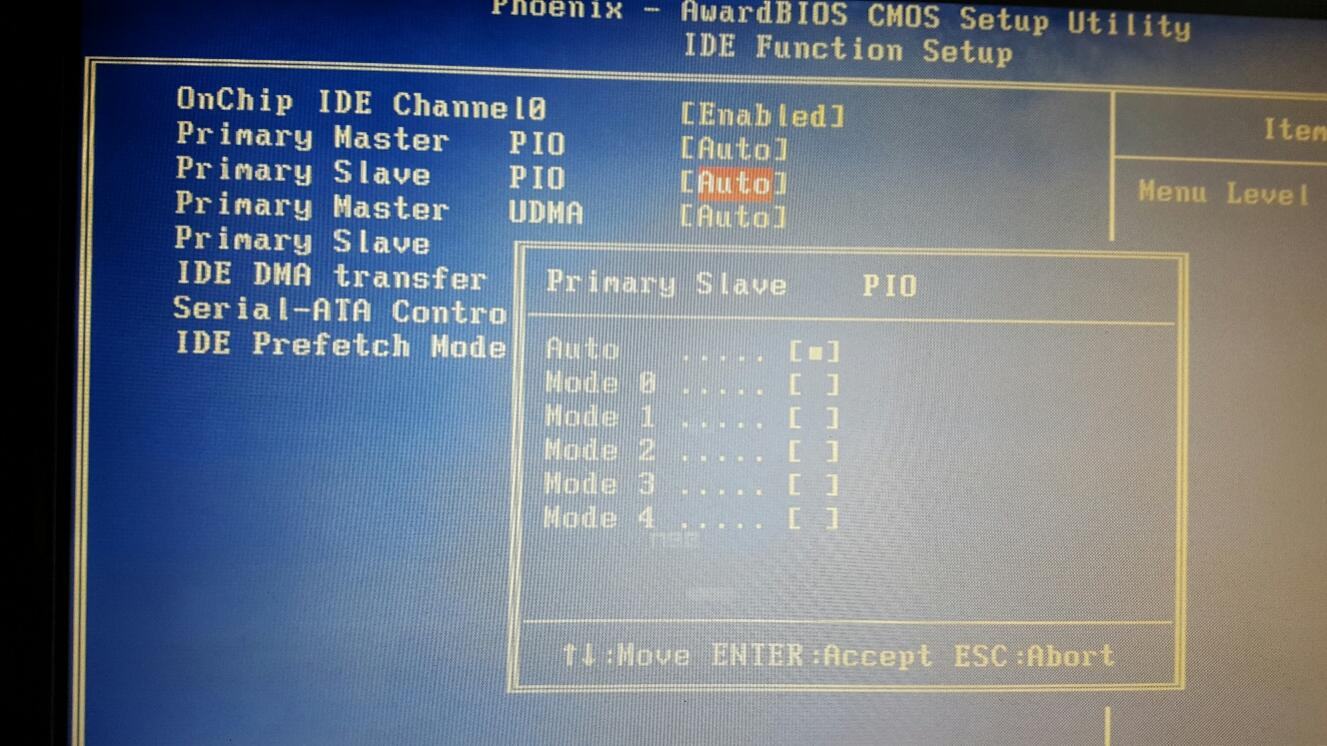

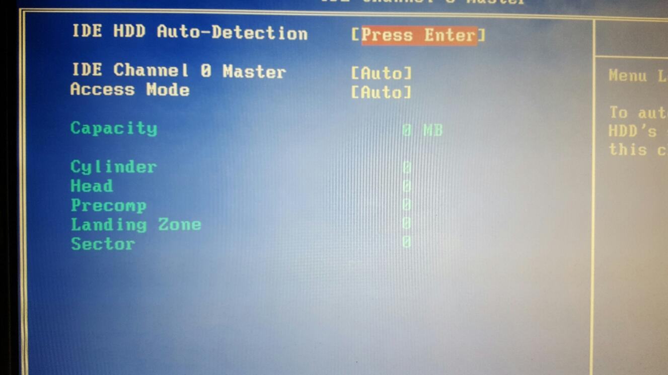

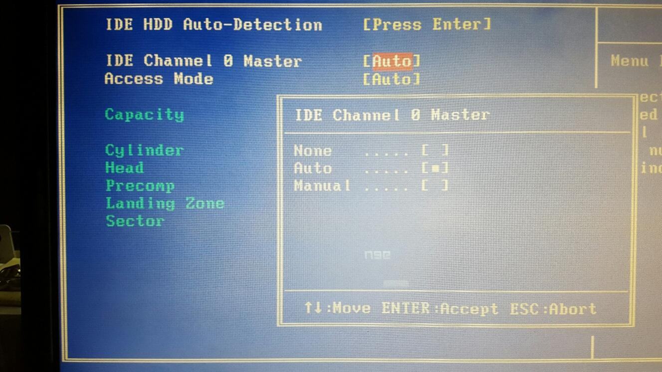

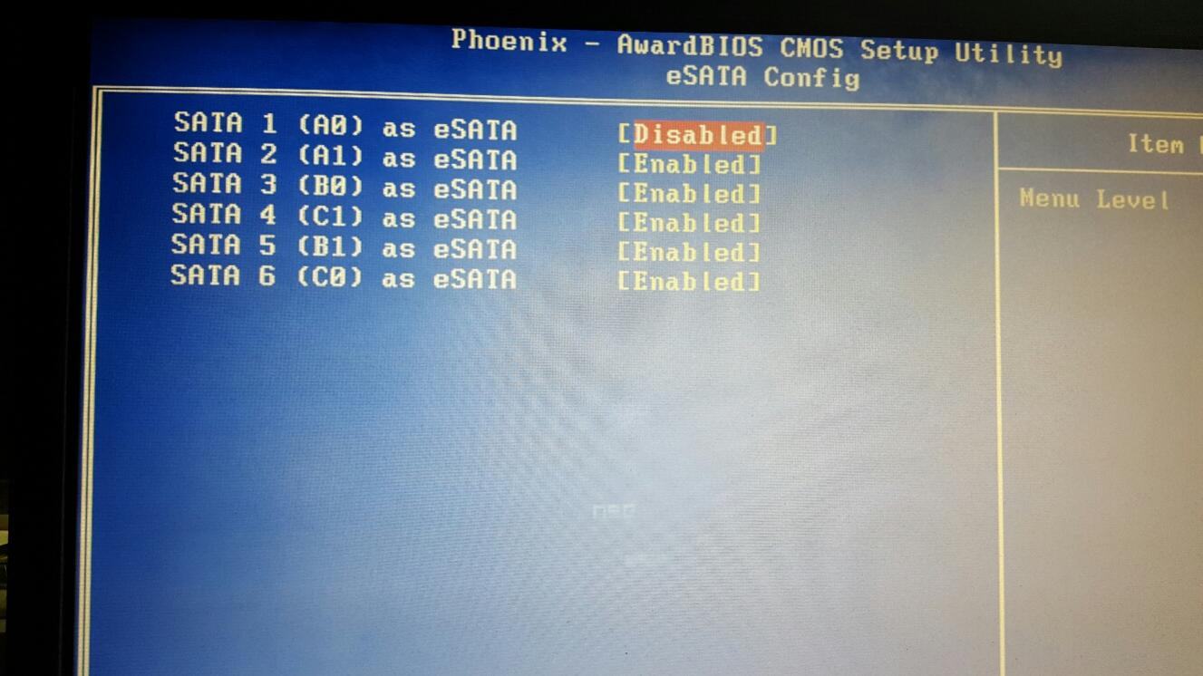

Puhh du fragst mich Sachen. Ich habe keinen schimmer wie ich das einstellen kann, ich habe mal Bilder von allem gemacht und hoffe ihr könnt damit was anfangen.

Hier noch die Bios Übersicht

Vor allem ist der Port 2 auf eSATA also extern und RAID zugleich gestellt, was so gar keinen Sinn macht.
Ach mist, das war des Rätsels Lösung. RAID aus gestellt und die Platte wird angezeigt. Ich danke euch.
Hatte das im Bios schon versucht und bin dann auf Laufwerk suchen gegangen. Aber ich hätte das Bios verlassen müssen. Manchmal ist es so leicht.
