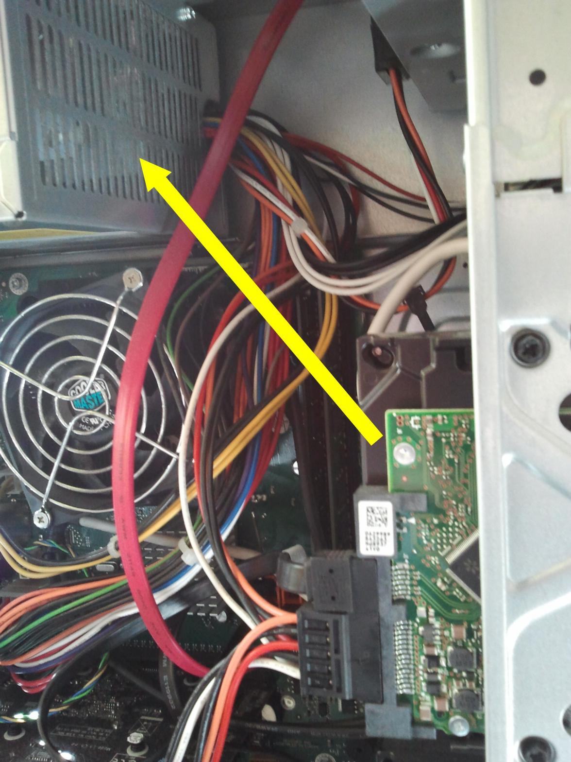

Ich glaube, nix Gutes: Fujitsu DPS-280NB A (280 Watt)
Ich wäre schon bereit, ein ordentliches Netzteil anzuschaffen. max 100 Euro. Habe mich schon erkundigt, dafür gibt es sicher etwas.
Was mich zögern lässt: Das jetzige Netzteil ist ziemlich verbaut, in so einem Blechkasten. Da ich mich nicht so gut damit auskenne, zögere ich vor einem Aus- und Einbau.
Hier das Foto dazu: Netzteil.jpg
Der blechkasten ist das netzteil :rofl:
neues kaufen und einbauen. wie du das machst findest du zur not auf youtube.
äääähm - Sicher?
Ich dachte, das Netzteil ist von diesem Blechkasten umgeben, als Schutz sozusagen. Der Kabelstrang verschwindet in diesem "Kasten", die Kabelstecker sind von außen nicht sichtbar. Das Anschließen der Kabel bzw STecker an einem neuen Netzteil erklärt sich dann von selbst oder muss ich da etwas beachten???
ja 100% sicher. um ein netzteil ist immer ein kasten herum der sozusagen mitgeliefert wird.
Wenn du das neue einbaust einfach an alle stellen wo vorher kabel waren etwas anschließen dann sollte das ohne probleme laufen. Dabei musst du nur beachten das wenn ein kabel nicht passt es nciht dahin gehört. Es gibt eigentlich eh nur sehr wenige verschiedene stecker.
Das wären zum einen der größte welcher auf das mainboard gesteckt wird, dann noch PCIe 6pin/8pin stecker die du nicht benötigst, Sata stromstecker wie du sie ganz vorne unten im bild bei deiner festplatte sehen kannst und noch alte 4pin stecker die du für ältere laufwerke oder festplatten benötigst.
Je nach Mainboard muss noch ein kleiner 4 pin (modernere sogar 8pin) meist oben links über der cpu am mainboard angeklemmt werden. so wie ich das auf dem bild sehe könnte das bei deinem alten der kabelstrang mit den 2 gelben und dem schwarzen sein der quer zur seite verläuft.
