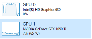

Hallo, ich habe folgendes Problem: Ich habe einen HP Pavillion Laptop mit Intel OnBoard Grafikkarte und einer Nvidia GTX 1050 Ti mit 4GB. Beim Spielen werden jedoch beide Grafikkarten verwendet. Es hat den Anschein, dass die Onboard primär genutzt wird und de Nvidia nur als Hilfe. Es kommt wenn viel passiert in den Games immer zu Ruckeln, was man auch im Taskmanager sehen kann:

Das hat eiegntlich nur dazu geführt, dass die Grafikkarte jetzt etwas heißer wird als vorher. Beim Spielen selber sieht es die meiste Zeit so aus:
Nur eben manchmal geht die Onboard für einen kurzen Moment auf 100% und es ruckelt.
Ich weiß echt nicht mehr, was ich noch machen soll. Hab schon alles getan, was Google mir so vorgeschlagen hat, deshalb melde ich mich jetzt hier.
