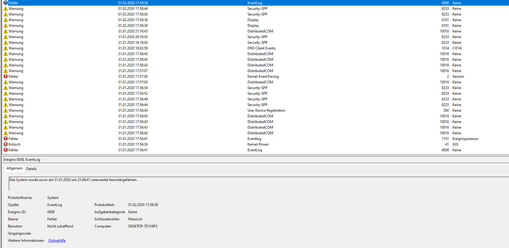

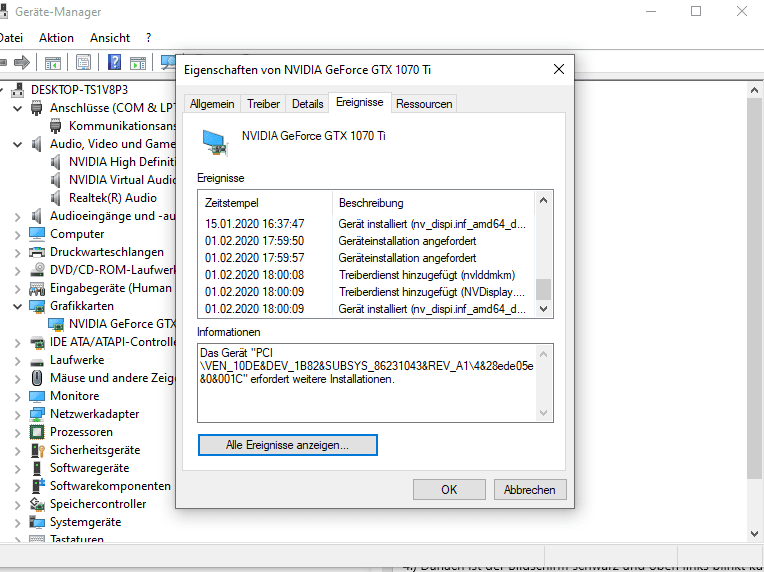

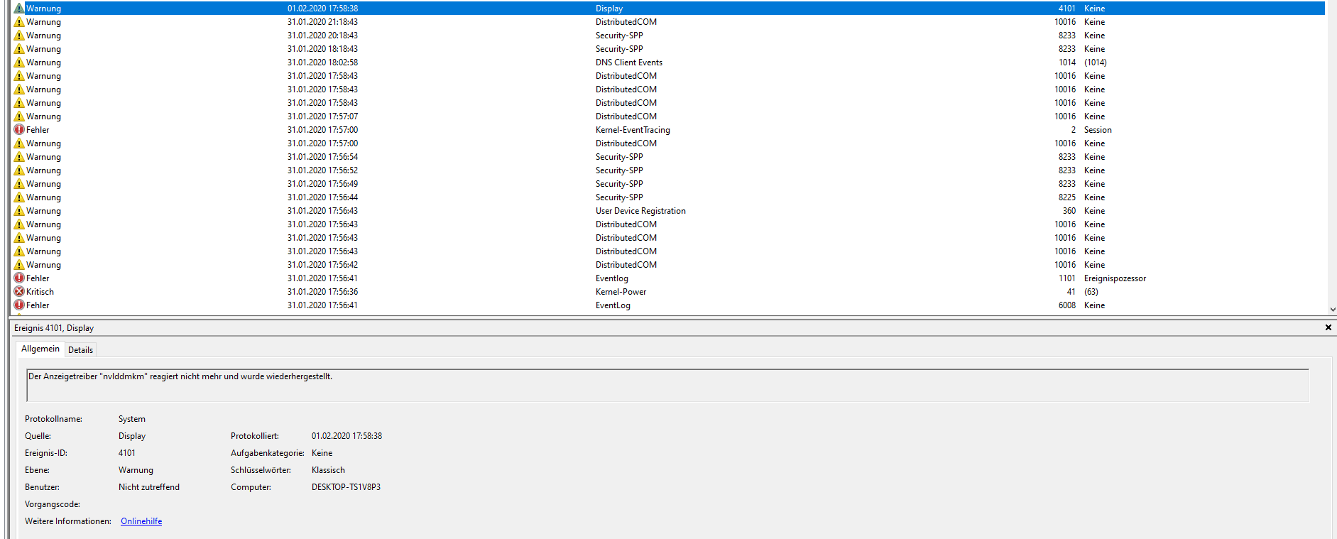

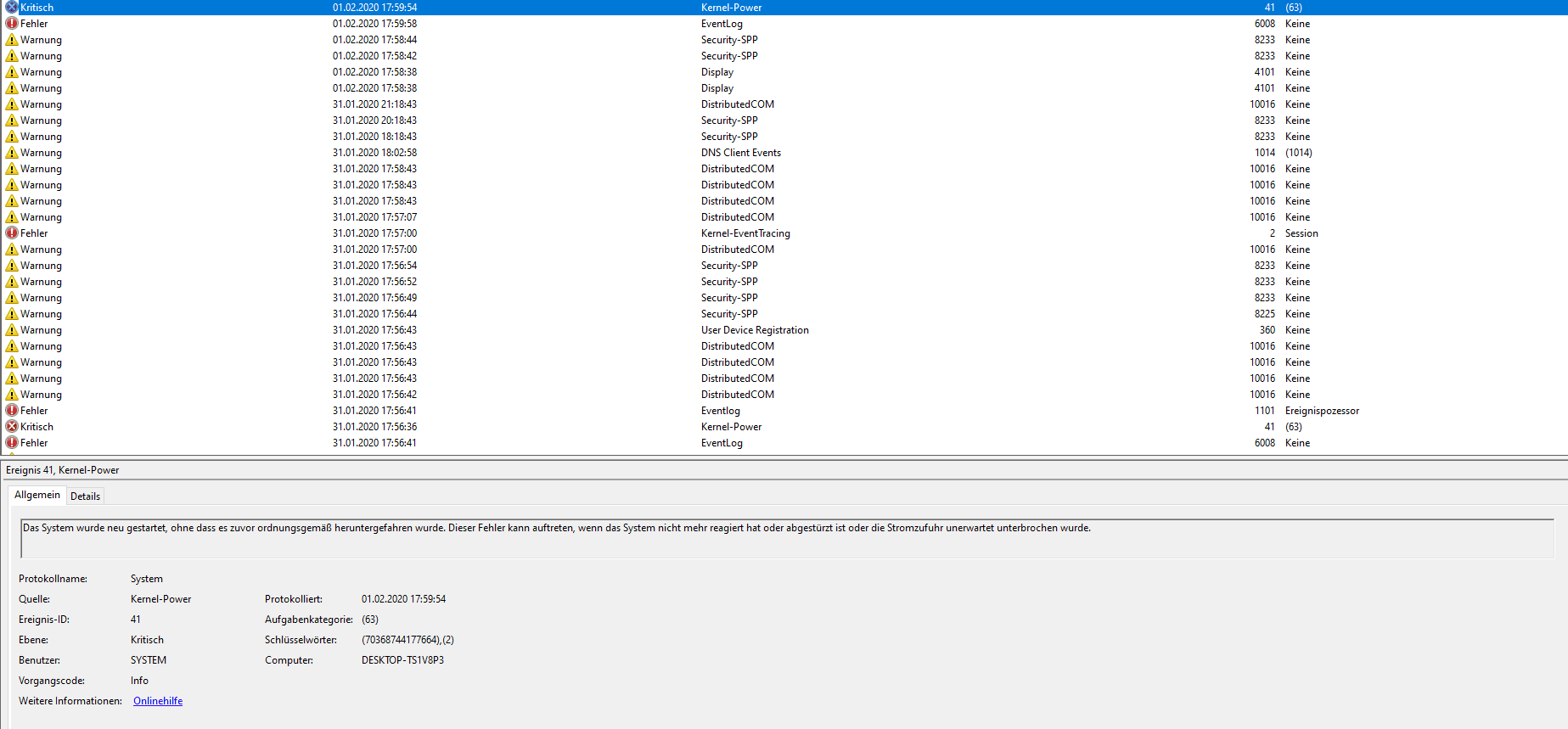

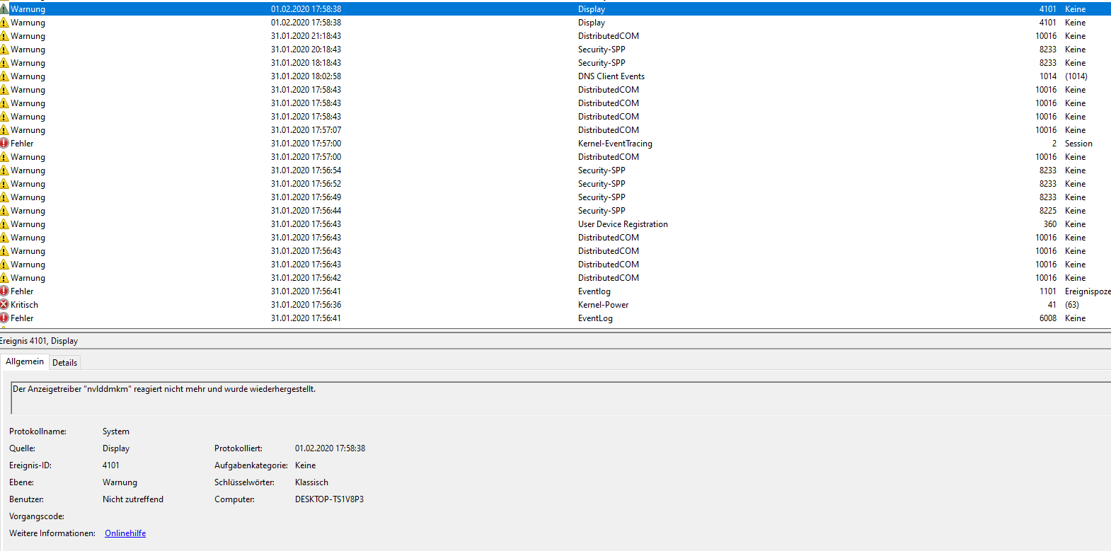

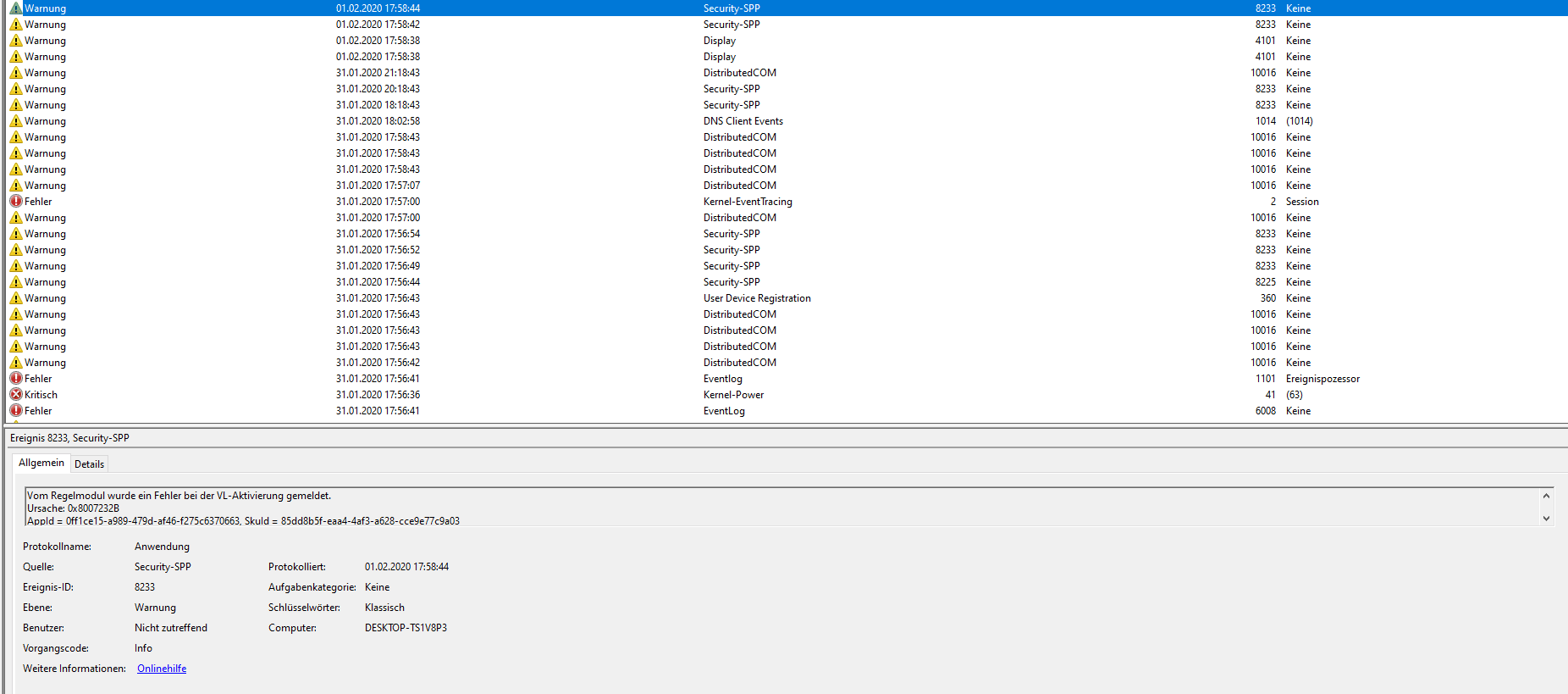

Ich habe gerade mal in den Geräte Manager geschaut und gesehen, dass das auffällig viele Meldungen der GTX innerhalb kürzester Zeit sind: nur zur Info: Ich habe heute den PC genau einmal (ca. 18 H gestartet) und einmal wie oben beschreiben per Reset "neu gestartet", d.h. alle Meldungen die unten zu sehen sind, beziehen sich auf diese zwei Startvorgänge. Kann vielleicht jemand anhand der Daten sehen, was genau dazu führt, dass offenbar der Treiber beim normalen Start nicht richtig geladen wird und erst nach dem Reset fehlerfrei lädt ??
Hier noch die Details der Ereignissprotokolle begonnen mit dem ersten Ereignis heute bis zum Neustart (durch drücken des Reset Knopfes)...eigenlich müsste bis dahin ja der Fehler ersichtlich sein, der die Ursache darstellt oder ?

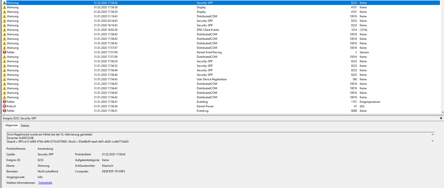

Hier sagt mir der Passus "VL Aktivierung" z.B: gar nichts......
Und hier irritiert mich, dass der Datumsstempel den 31.01. auswirft, obwohl ja der 01.02 ist …..
Vielen Dank schonmal für Eure Hilfe.
