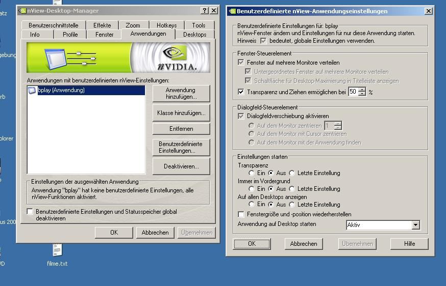

aber leider finde ich die option fürs vollbild nicht :( (s. anhang)
So, du müsstest dies unter "Zoom --> Steuerung der Videospiegelung --> Vollbild" einstellen können (war bei älteren Treibern etwas anders aufgebaut). Ich kanns jetzt selbst aba nicht ausprobieren. Es hört sich allerdings am ehesten danach an. Wenn es dann immer noch nicht funzt, versuchs mal mit nem älteren Treiber (31.40F z.B.). Es soll auch funzen, wenn du den Fernseher als primäres Gerät auswählst...
