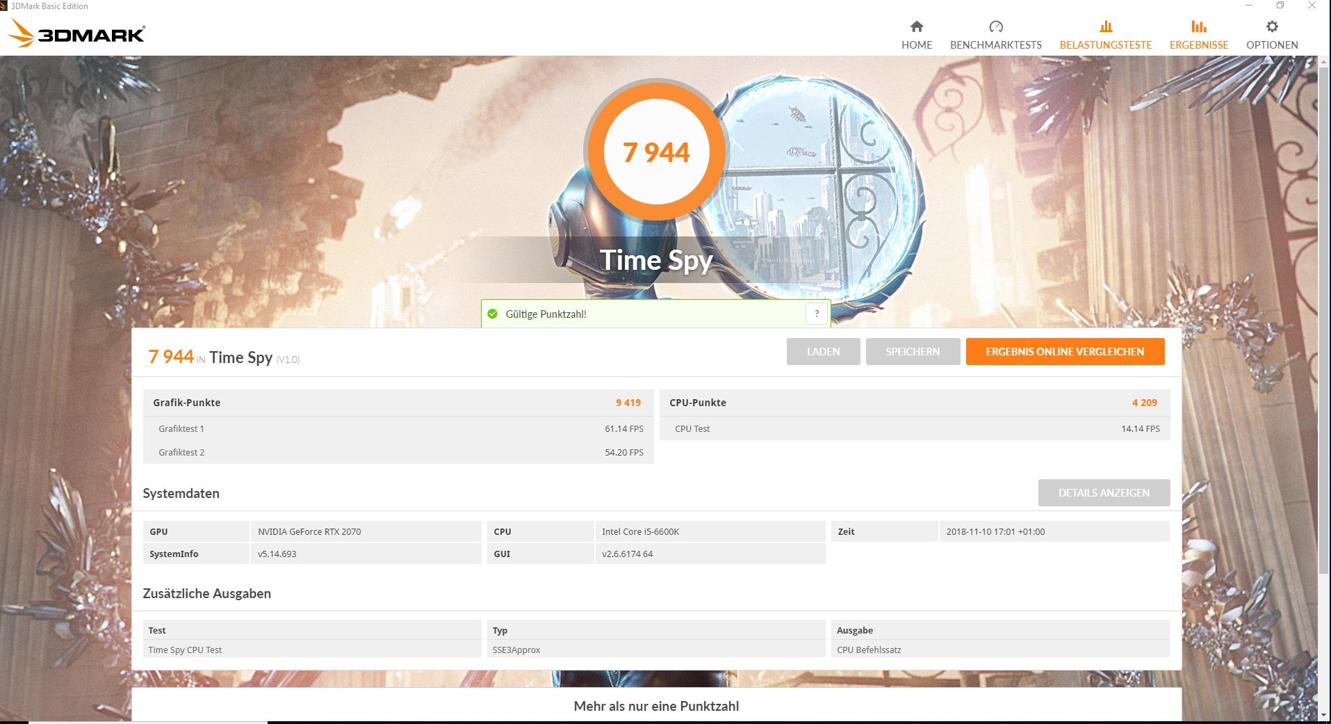

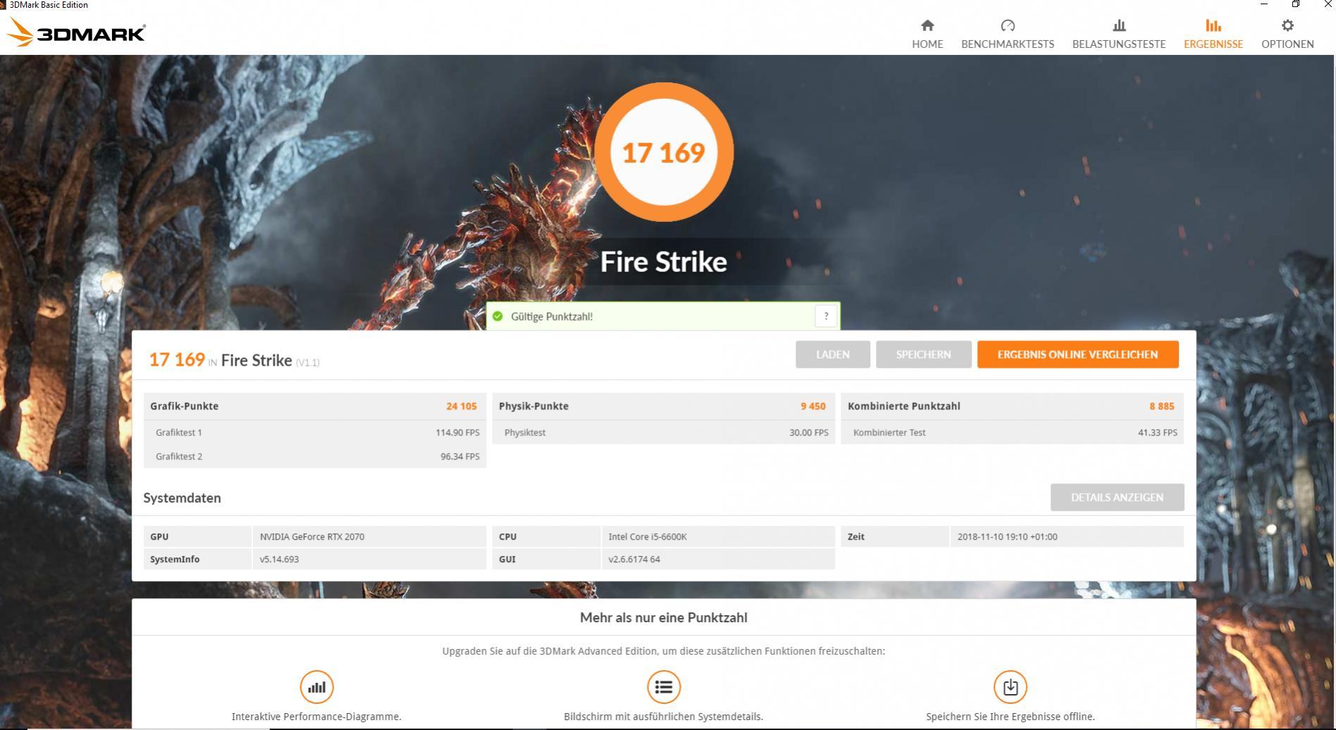

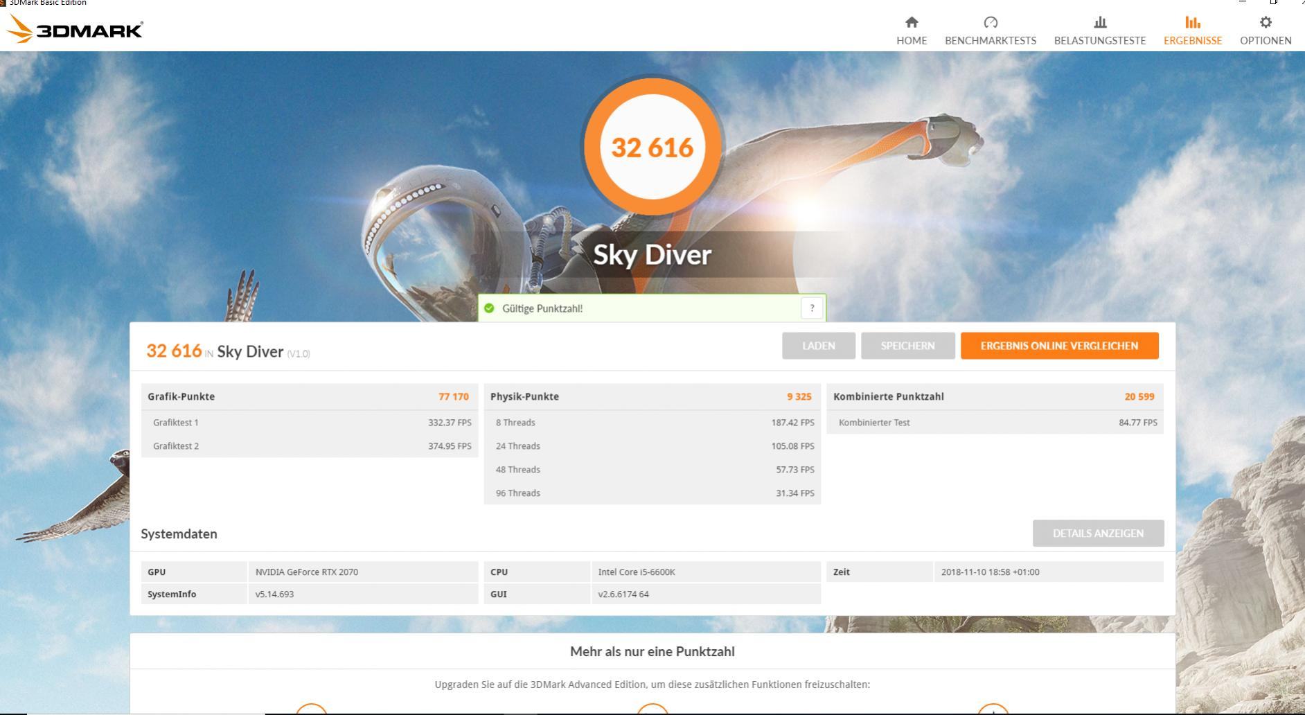

Hey Leute
habe die Gigabyte RTX 2070 WF3
also auch die non A GPU
Die Karte wird unterm zocken max 71°C warm
Kennung: 1F02 Non A-GPU
Power-Limit: 114% (MSI Afterburner)
Core-Clock: +150 (MSI Afterburner)
Boost-Takt: 2025 Mhz
