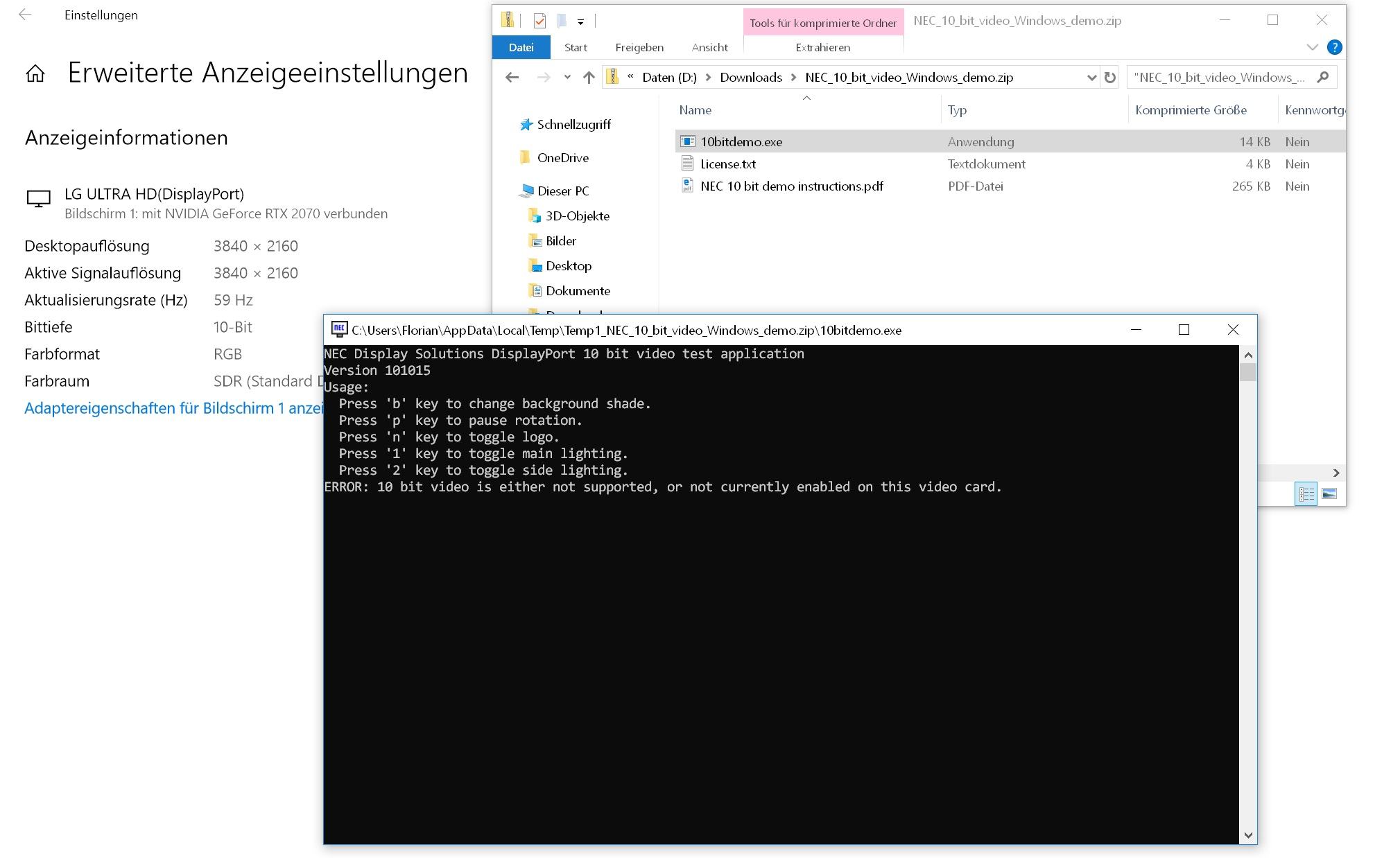

hallo,
bei einem vermeintlichen problem mit meinem neuen monitor und 10 bit farbtiefe, bin ich darüber gestoplert, dass wohl nvidia grafikkarten das problem sind.
mit dem nec test tool wird auch angezeigt das 10bit nicht unterstüzt/eingeschaltet sind.
es ist definitiv 10 bit in den nvidia einstellungen eingestellt und wird auch von windows so erkannt/angezeigt.

ob der monitor 8 bit frc oder 10 bit hat ist hierbei egal. die grafikkarte muss 10 bit liefern können, 10 bit sind eingestellt aber trotzdem nicht verfügbar.
ich dachte das geht klar aus dem bild hervor.
da aber die grafikkarte trotz eingestellter 10 bit nur 8 bit liefert kann das tool den anzeigetest nicht starten. ergo FAKE 10 bit.

- das testtool von nec zeigt auch an das 10bit bei der verwendeten rtx 2070 nicht unterstützt werden, obwohl 10 bit eingestellt sind
