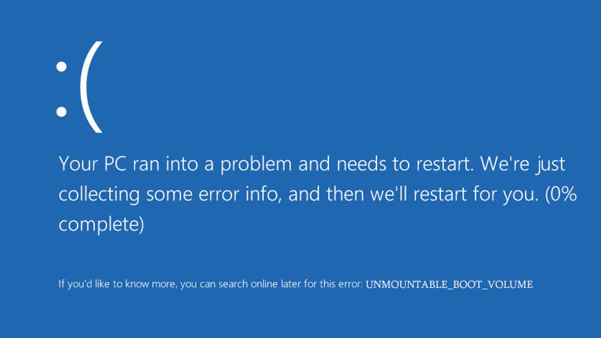

Hallo zusammen,
meine NVMe hat gerade den Geist aufgegeben, dies äußert sich wie folgt, Windows stürtz hab und beim Starten zeigt sich ein Bluescreen mit der Fehlermeldung "Umountable Boot Volume".
Ich bin dieser Anleitung hier gefolgt:
Das hier:

Startet man die Systemreparatur ist man auf einem Laufwerk "X", "C" sind dann die 100MB reservierter Speicher und die nächste Partition, welche mit "D" bezeichnet wird ist die Windows-Partition.
Das Verhalten ist identisch egal ob er beim Booten hängen bleibt und dann in die Systemreparatur wechsel oder ich Windows vom USB-Stick (Installationsmedium) boote und dann die Systemreparatur (Kommandozeile) starte.

So im BIOS habe ich die Möglichkeit einen Selftest der NVMe durchzuführen (wenn sie denn mal angezeigt wird).
Controller / Controller + Namespace / Short / Extended
Diese Tests liefen in allen Kombinationen durch mit dem Ergebnis "Pass".
OK Windwos von USB-Stick (Installationsroutine) gebooted und von dort in die Eingabeaufforderun gewechselt.
DISKPART gestartet.
"list disk" zeigt mir sowohl die NVMe als auch den USB Stick an.
NVMe ist Datenträger 0
USB ist Datenträger 1
demnach also select disk 0 gefolgt von list volume.
Resultat, mir werden die Partitionen des USB-Sticks angezeigt (Ventoy) angezeigt.
Somit kann ich kein bootrec /rebuildbcd eingeben um die winload.exe zu fixen.
zum Thema:
nvme error-log /dev/nvme1n1 -o normal
Wie soll das gehen, wenn Sie unter /dev nicht angezeigt wird, schrieb ich oben auch.
Dafür müsste ich erstmal in den Zustand kommen
NVMe wird im BIOS angezeigt -> Ubuntu via Ventoy booten -> Ubuntu erkennt NVMe -> NVMe bleibt lange genug sichtbar, um Befehl auszuführen.
