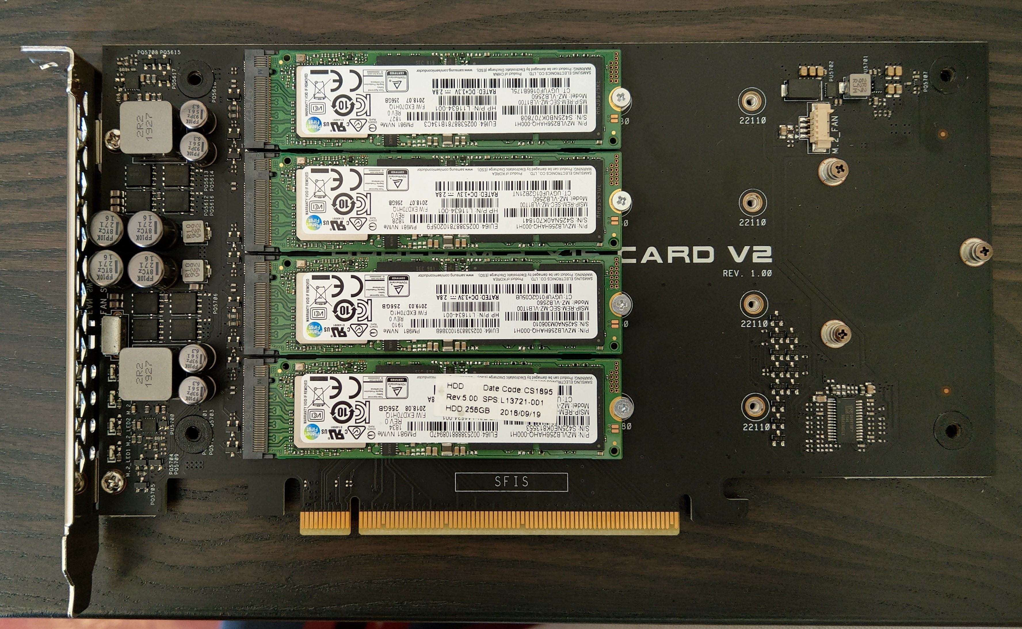

Hallo liebes Forum,
Ich bin relativ günstig an 4x NVME Samsung PM981 SSDs mit 256GB gekommen und habe mir für meinen Threadripper 1920 eine Adapterkarte für 4 dieser SSDs gekauft. Ich dachte mir, dass ich mal probieren könnte wofür die PCIe Lanes zu gebrauchen sind (Den Threadripper habe ich gekauft, als er relativ günstig war, der Preis meines Systems spielt deshalb durchaus eine Rolle!).
Code:
   Sequential Read (Q= 32,T= 1) :  5706.290 MB/s
  Sequential Write (Q= 32,T= 1) :  5574.631 MB/s
  Random Read 4KiB (Q=  8,T= 8) :  1159.760 MB/s [ 283144.5 IOPS]
Random Write 4KiB (Q=  8,T= 8) :  1319.761 MB/s [ 322207.3 IOPS]
  Random Read 4KiB (Q= 32,T= 1) :   359.157 MB/s [  87684.8 IOPS]
Random Write 4KiB (Q= 32,T= 1) :   333.709 MB/s [  81471.9 IOPS]
  Random Read 4KiB (Q=  1,T= 1) :    47.621 MB/s [  11626.2 IOPS]
Random Write 4KiB (Q=  1,T= 1) :   180.267 MB/s [  44010.5 IOPS]
Die HYPER M.2 X16 CARD V2 ist speziell für die Nutzung von Intel® VROC konzipiert und verfügt über vier M.2-Anschlüsse für bis zu 128 GBit/s Datendurchsatz. Mit Intel® Virtual RAID on CPU (VROC) können nicht verwendete CPU PCle-Lanes dem Speicher zugewiesen werden, sodass man ein bootfähiges RAID-Array mit mehreren M.2-SSDs erstellen kann. Im Gegensatz zum Motherboard-PCH-basierten RAID beschränkt sich VROC nicht auf den 32-GBit/s-DMI-Engpass, sodass mehrere Laufwerke miteinander kombiniert werden können, um einen hohen Durchsatz zu erzielen. Die HYPER M.2 X16 CARD V2 ist mit einem großen Kühlkörper und einem aktiven Lüfter ausgestattet, um sicherzustellen, dass die M.2-SSDs stets kühl gehalten werden. Eine große Anzahl von SSDs können so parallel über mehrere VROC-Karten laufen, um einen hohen Durchsatz und enorme Kapazität für Systemlaufwerke, Scratch-Disks und mehr zu gewährleisten.
TypController
EAN4718017104791
Hersteller-Nr.90MC06P0-M0EAY0
Controller ArtM.2
SteckplatzPCIe x16 Version 3.0
Datendurchsatz128 GBit/s
Anschlüsseintern4x M.2
HinweisUnterstützt ausschließlich PCIe-M.2-SSDs
Feature4 Zugriff-LEDs, Lüfter-Schalter
Weitere InformationenExterne Anschlüsse: 4x M.2 (M-Key) 2242/2260/2280/22110
AbmessungenBreite: 96 mm x Höhe: 130 mm x Tiefe/Länge: 202 mm

Über eine Optane habe ich auch nachgedacht, zwei sehr günstige 16GB Module ließen sich ja noch auf dem Mainboard unterbringen, die sind aber beim Schreiben allerdings sehr langsam und die Integration auf der AMD Plattform durch die wohl nicht so gute Software fraglich?!
Die "JEYI iHyper m.2 X16" Karte wäre eigentlich meine erste Wahl gewesen (weil diese weniger Platz benötigt) ich hatte jedoch keine Zeit so lange auf die Lieferung zu warten.
--> Das sieht doch ganz nach 256KB aus von der Stripsize. Müsste dann eigentlich besser performen.
Die Optane Memory sind ganz normale M.2 NVMe SSDs, allerdings wegen der geringen Kapazität nur beschränkt nutzbar und eben von Intel für Caching gedacht. Dies Caching über den RST ist dann an die entsprechenden Intel Plattformen gebunden, aber mit einer anderen Software und AMD bietet ja auch eine eigene Cachingsoftware, kann man sie natürlich auf jeder Plattform nutzen. Ich habe eine als Linux Systemlaufwerk in einem Heimrechner aus Basis eines Xeon-D 1541.
