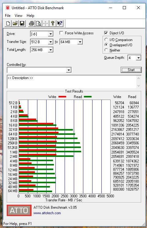

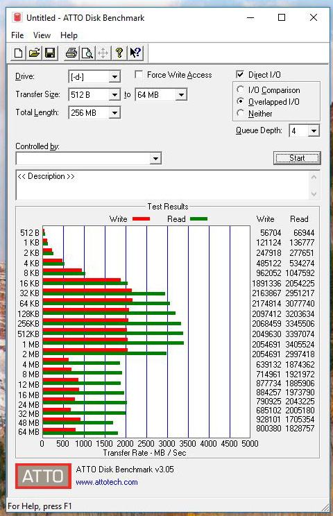

Wenn ich den ATTO Test jedoch vergleiche, stelle ich aber Fest dass eine 960 Pro die Performance definitiv nicht ausreizen kann. Beim Read gebe ich dir recht, da gibt es kaum einen Unterschied. Beim Write habe ich zwar auch nicht so den imensen Vorteil, jedoch habe ich da ab 128 KB konstante 3 GBps.
NVMe RAID0
Single (Externer Test)
Sowie scheint es durch die Lastverteilung seltener heat throttling zu geben. Also für mich sieht das nach Vorteil aus, auch wenn nicht so groß. Gekauft und gewollt sind beide SSDs bei egal welcher Konfiguration - das vorweg.

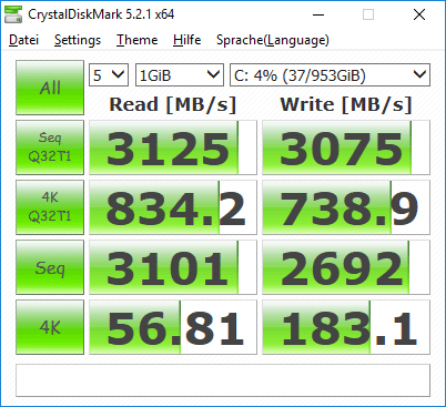

Man kann kein RAID 0 (außer natürlich ein SW RAID, aber davon bootet Windows dann meines Wissens nicht) über PCIe SSDs erstellen, außer an den besonders dafür vorgesehen PCIe Lanes der Intel S. 1151 Chipsätze. Wenn Dir das System langsam vorkommt, dann liegt es kaum an der SSD, vielleicht ist das was Du als "Kontinuierliches Backup" bezeichnet hast ja die Bremse, wenn es eine automatische Lösung ist alle Daten der SSD sowieso woanders hin spielt. Lass mal den AS-SSD Benchmark und auch CrystalDiskMark laufen und posten den Screenshot, ATTO ist wenig aussagekräftig.
da ist meine einzelne 512GB 960 Pro am Z270 mit dem Samsung Treiber ja schneller,
das mit dem Raid macht am Z270 keinen Sinn,
