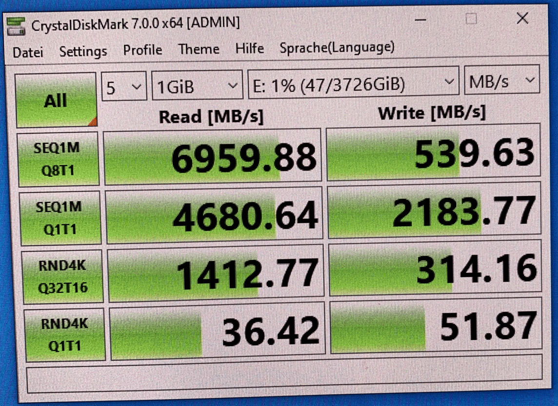

Warum nur eine SSD? Kann dein Mainboard PCIe Bifurcation? Wenn ja, nimm eine Adapterkarte für m.2 und lass die im RAID 0 laufen. Wenn du auf Nummer sicher gehen willst nimmst du noch SSDs mit min 1 DWPD und das sollte dann passen. So sieht es bei mir unter Windows 10 mit Software RAID 0 aus.
