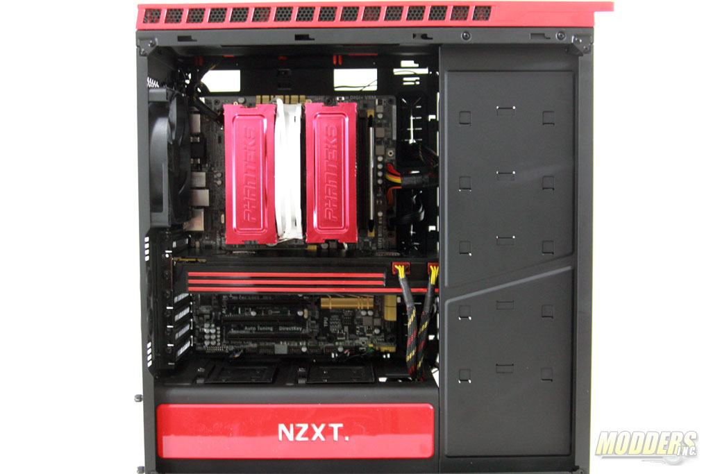

Hallo habe ein kleines Projeckt am laufen mit nen Asus Rampage 4 Extream und das NZXT H440 würde optisch mega aussehen nur steht auf der seite von NZXT das es nur Mini-ITX, MicroATX, ATX passen würde wolte mahl eure meinung hören ob das nicht doch passen könnte 4 way sli kommt nicht rein max 2 Karten.Das Asus Rampage 4 Extream hat E-ATX leider etz weis ich nicht ob es doch passen könnte eure fachliche meinung würde mir sehr helfen.

Würde E-ATX passen, würden sie es schreiben. ;) Kannst es sicherlich mit biegen und brechen da rein bekommen, aber ob es dann noch funktioniert und hält ist eine andere Frage. Suche dir doch ein anderes Case aus, welches E-ATX schafft.
Ein E-ATX Board wirst du da nicht rein bekommen, da ein ATX Board bereits bis zur Netzteilabdeckung reicht.
Ein E-ATX Board ist noch mal 86mm (!!!) länger
