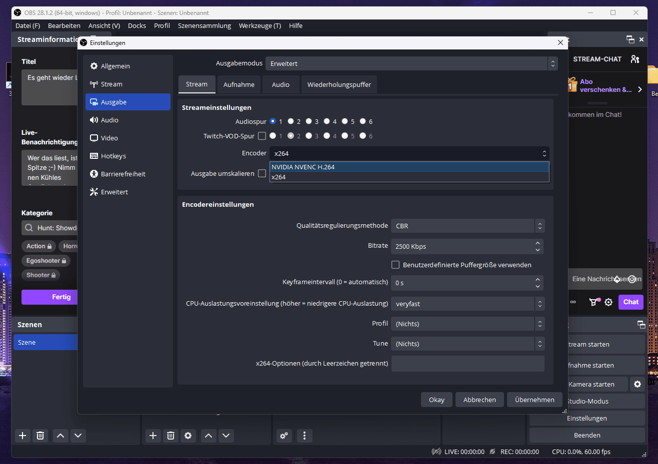

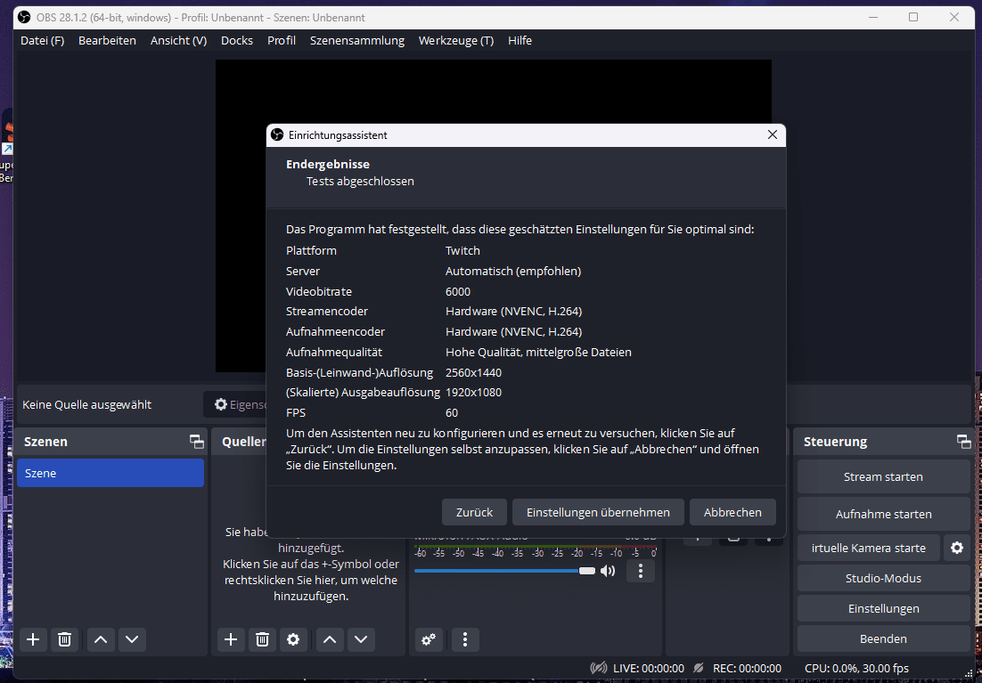

Hi Leute,
Habe folgendes Problem seit kurzem wenn ich OBS Starte als Admin gehen sek später beide Bidschirme an und aus. Das ganze geht bis zum absturz des Programms oder einmal sogar bis zu Rechner Neustart.
Gestern ging es normal konnte 4 strd sstreamen als ich dann den Boutten Stream beende angeklickt habe passierte es wieder. OBS wurde schon Komplett deeinstalliert ink Settings, und Neu eingerichtet.
Es hat nix geholfen, Treiber sind alle up to date.
hier ein kleines Video
Was mir noch aufgefallen ist sehr oft Blackscreen in der Spielaufnahme er Fängt das Bild quasi nicht ein. Bildschrimaufnahme (Desktop) geht aber immer.
Bin mit meinem latein am Ende wer kann mir helfen ?
Danke fürs lesen und Helfen.

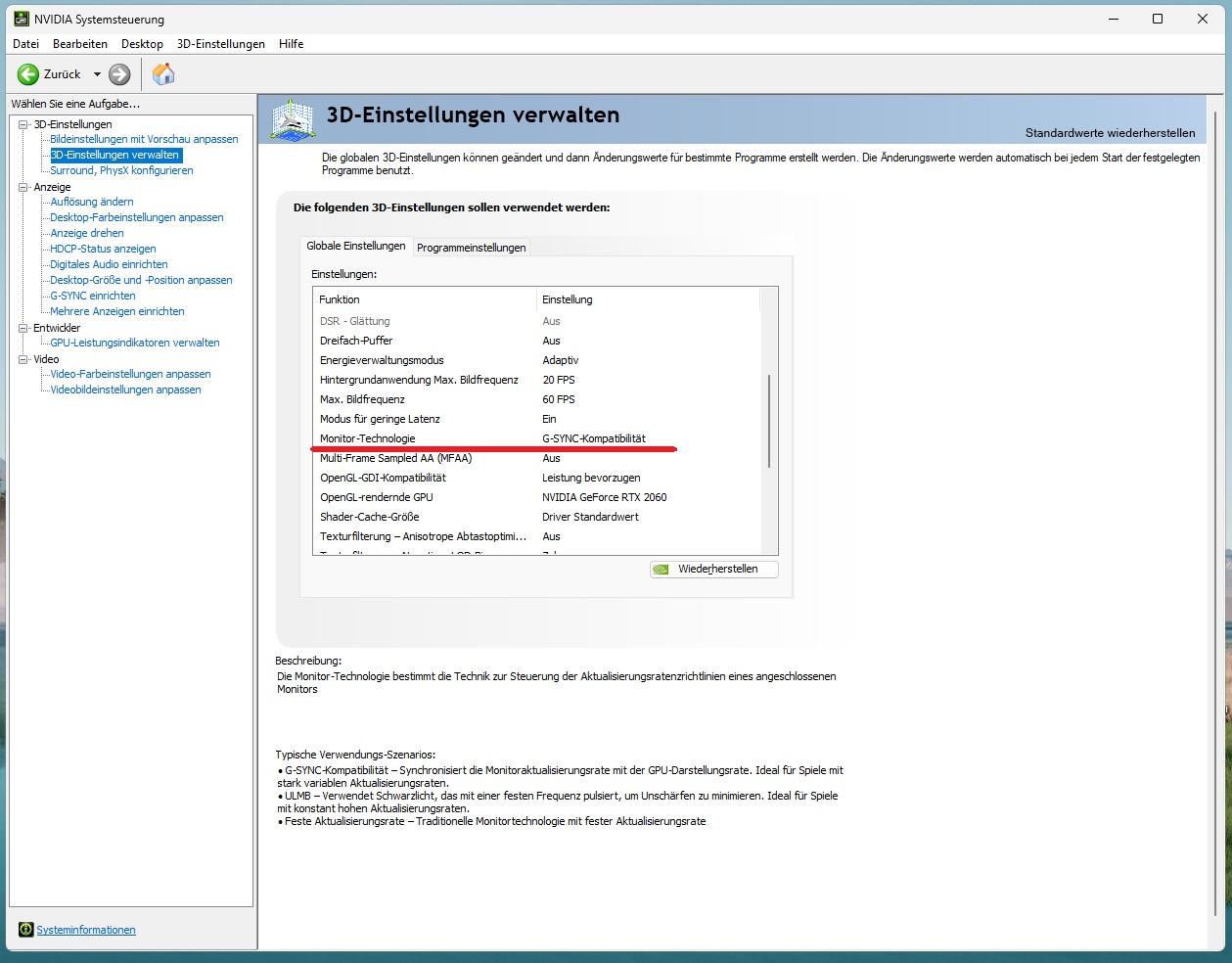

Mal auf feste Aktualisierungsrate umstellen und dann Gsync/Gsync-compatible wieder einschalten, sieht mir nach genau diesem "Bug" aus, den hab ich dann und wann selbst auf der RTX 2060

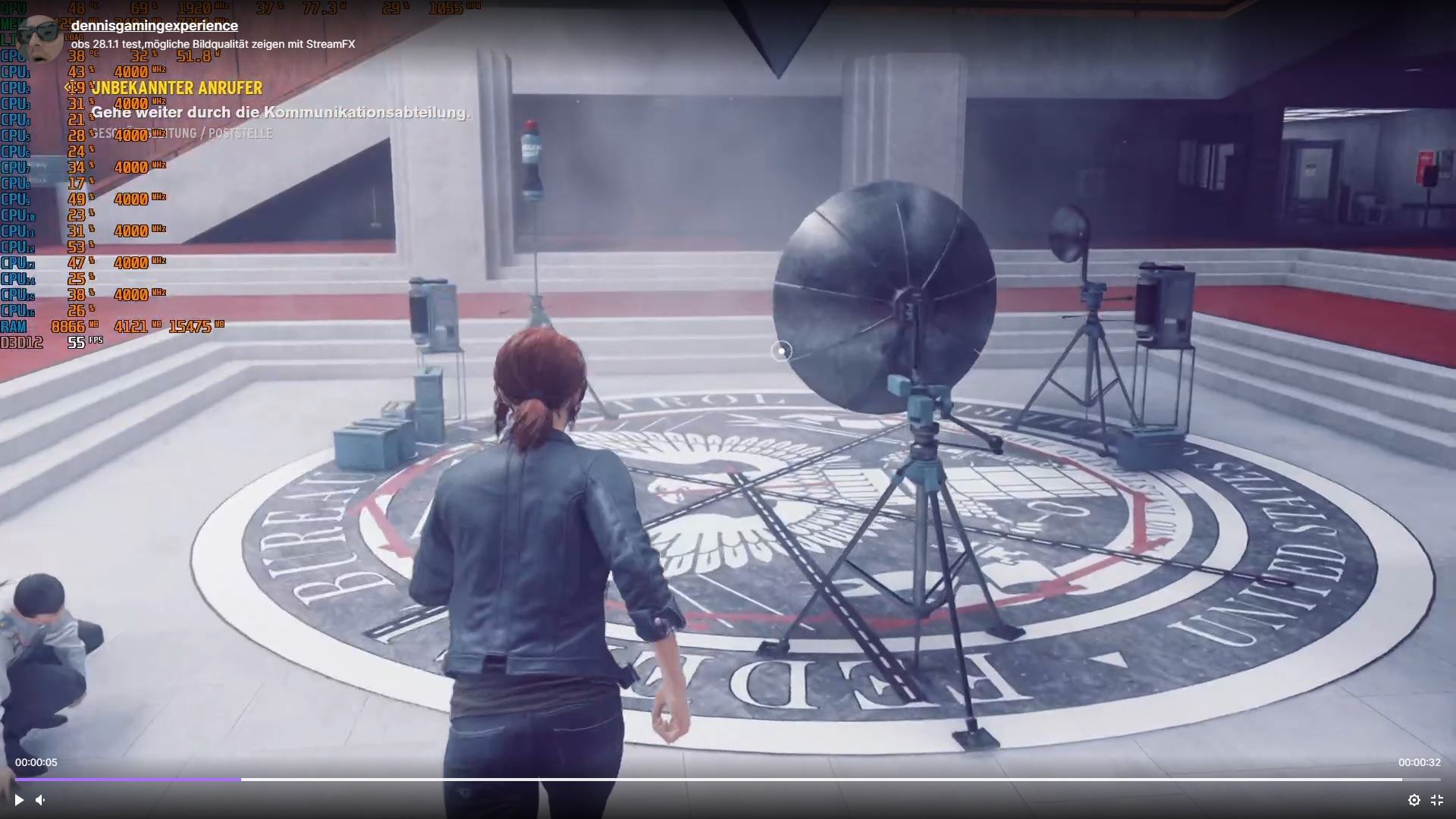

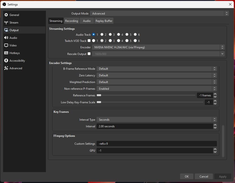

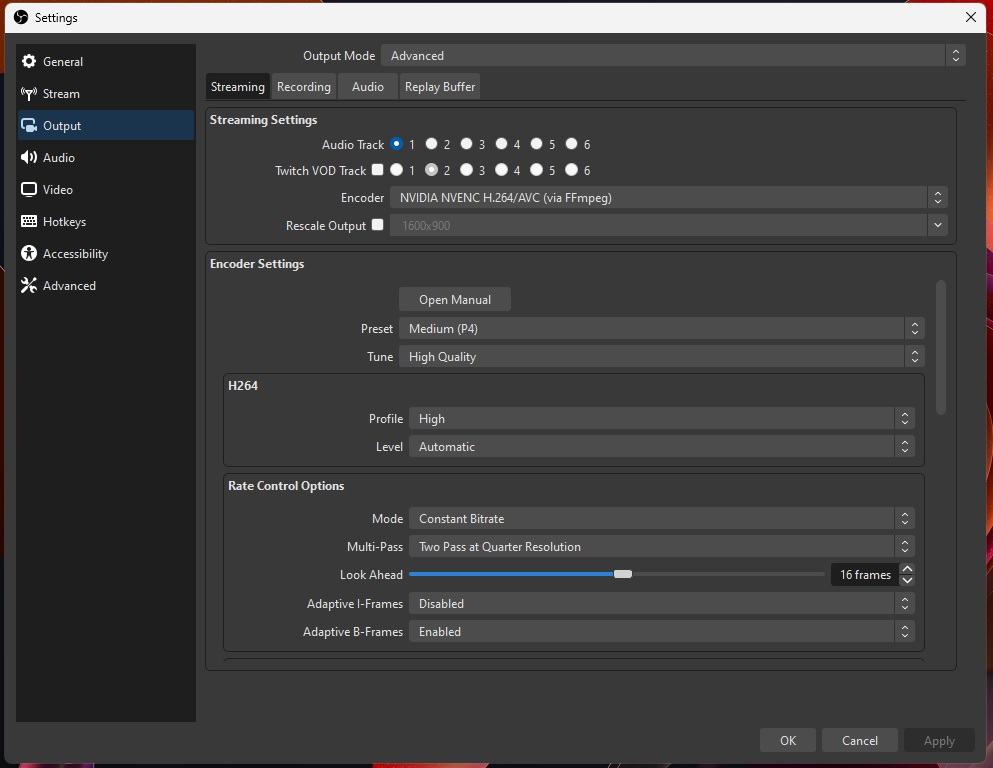

Desweiteren findest du irgendwo im Forum Settings mit dem StreamFX-Plugin, wo man NVEnc mal richtig gut nutzen kann dank besserer ffmpeg-Konfigurationen, sprich deutlichst bessere Bildqualli für deine Twitch Zuschauer.

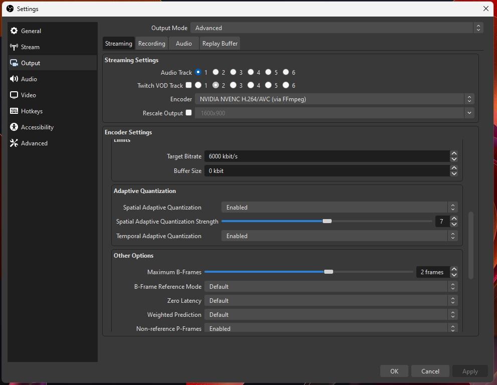

Da 60 Bilder maximal auf Twitch funktionieren sowie auch auf YouTube, VSync anstellen, max FPS auch im Treiber auf 60 entpsrechend begrenzen, ansonsten im Offline-Gaming halt auch darüber hinaus das FPS-Limit im Treiber umstellen.
Edit:

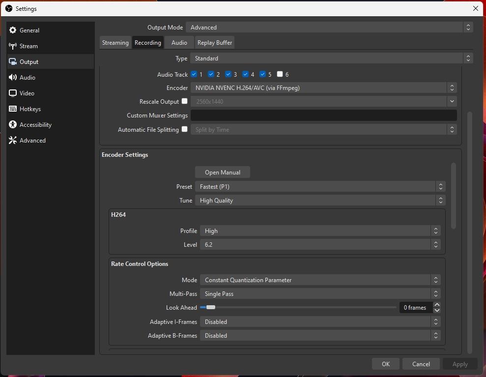

Hab da noch was gefunden auf die Schnelle, bezüglich der besseren FFMpeg Settings durch das StreamFX Plugin
Gruss Dennis

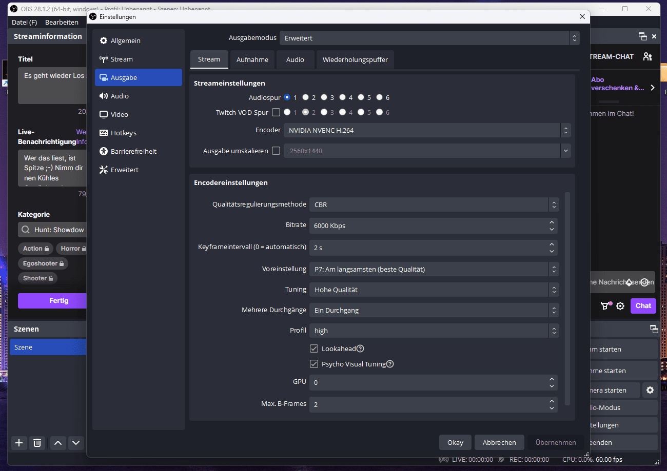

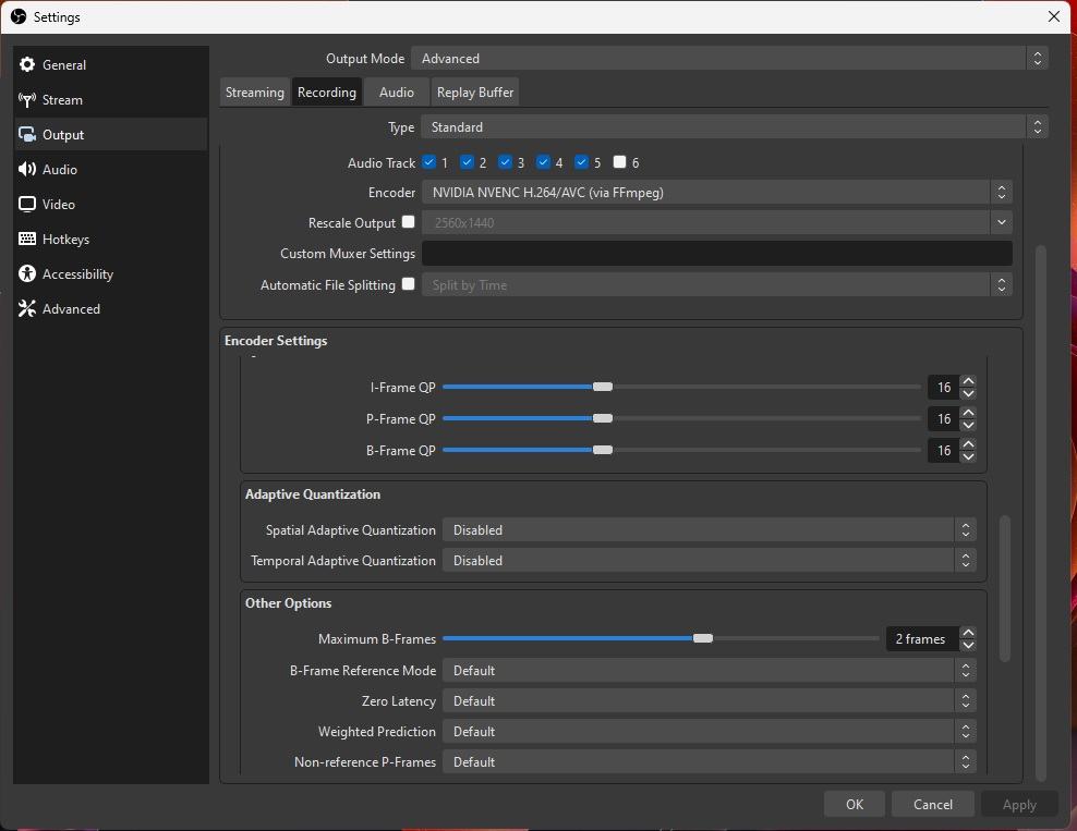

Hier noch zwei weitere Settings-Screenshots
Ich weiss jetzt nur nicht ganz sicher ob die Settings topaktuell sind, ich schau mal nach und vergleiche
Sitzt noch, nur bei Record, nutze ich bei Multi-Pass, aktuell bzw zuletzt "Two Pass at Quarter Resolution"
Gruss Dennis
ansonsten auch mal den Guide durchgehen vom StreamFX Entwickler
record:
Streaming:
Gruss Dennis

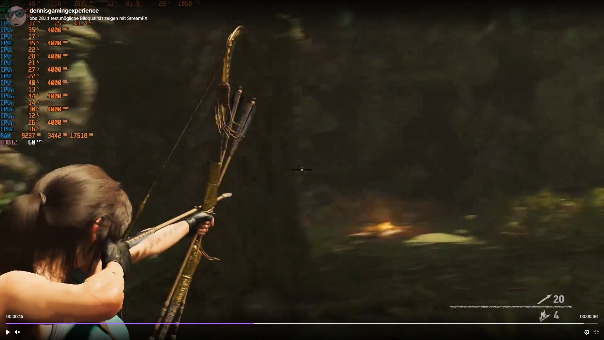

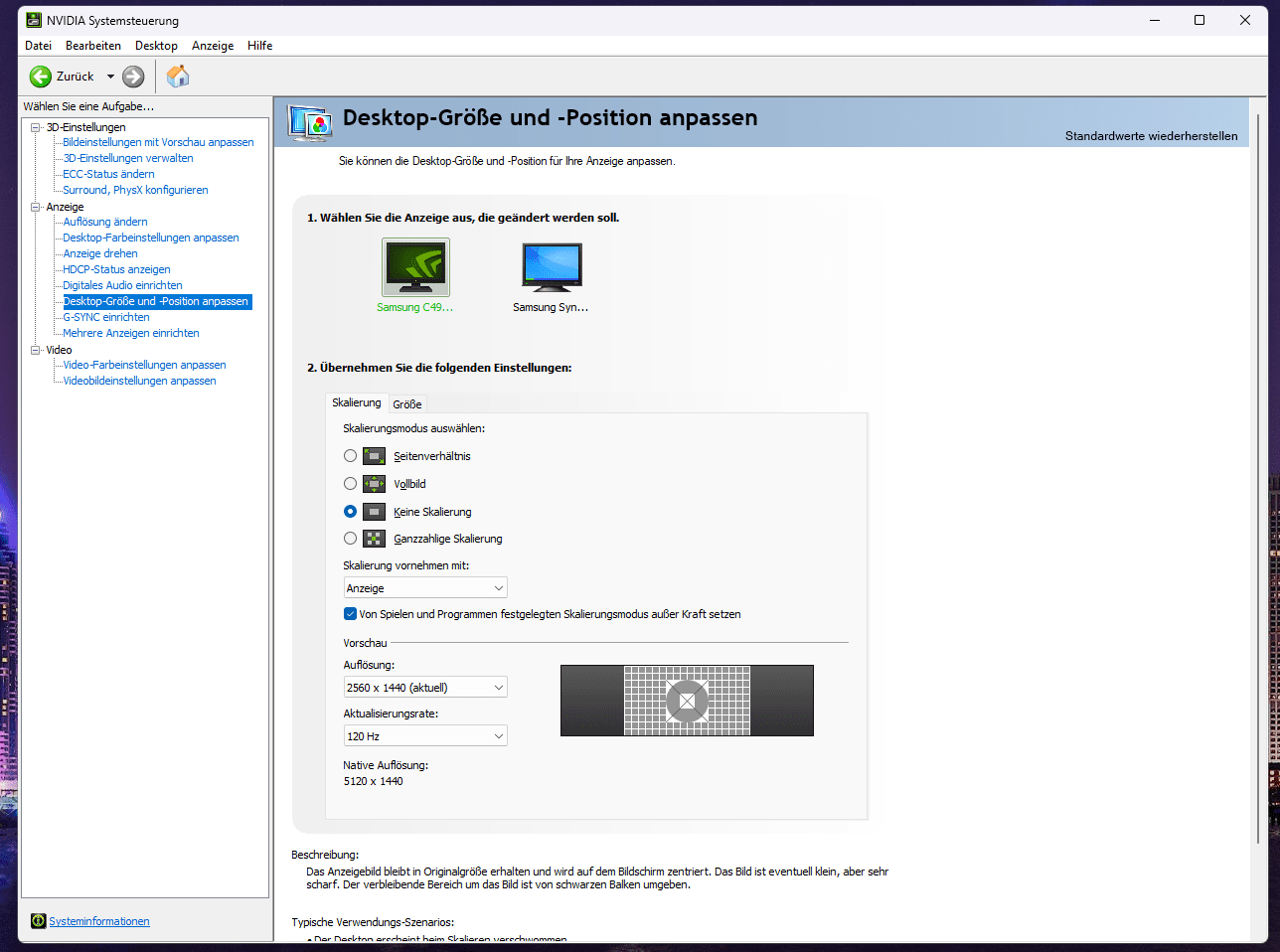

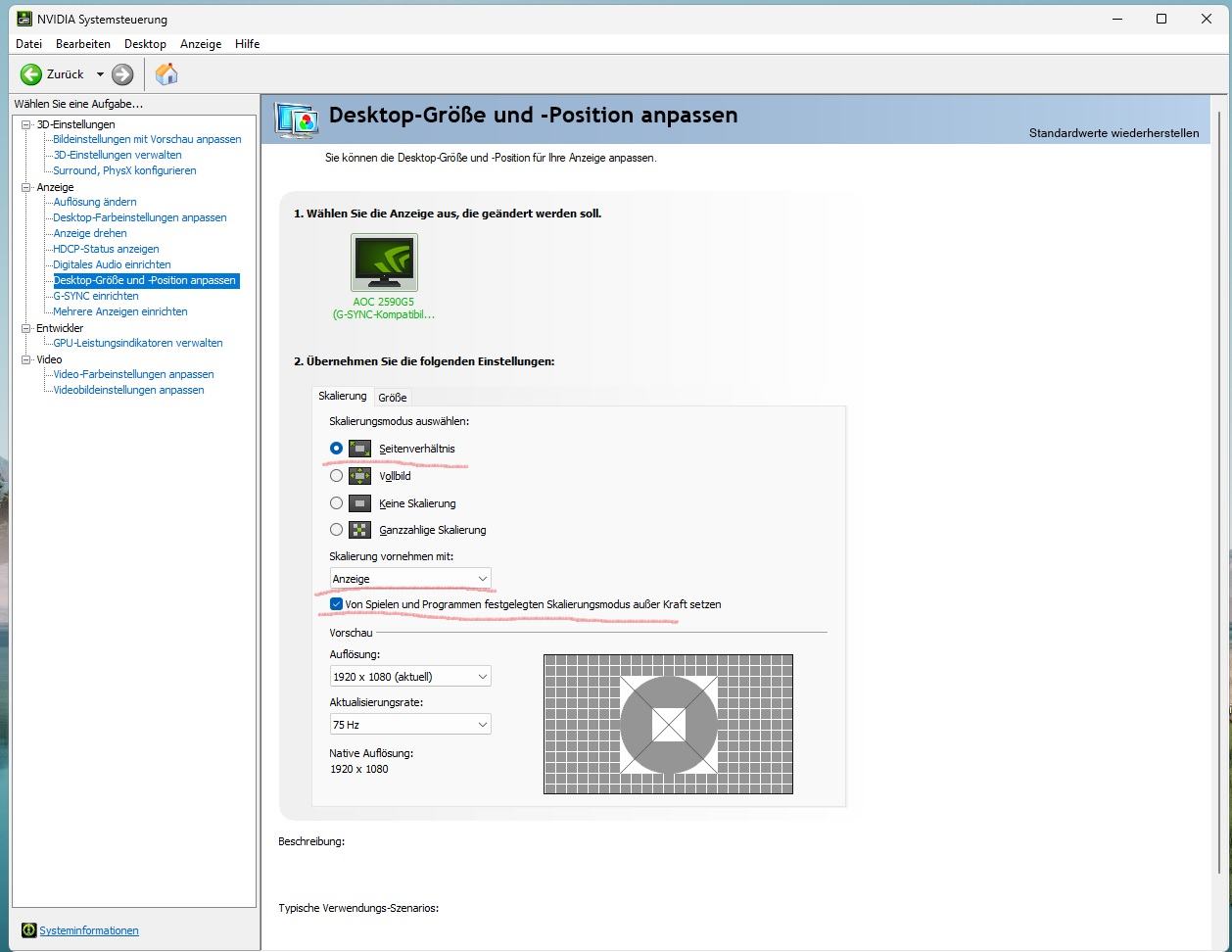

Mehr als 1920x1080 bei 60 Bildern sollte man nicht nativ streamen oder auch Aufnehmen (stream 6000er Bitrate bei Twitch)
Lösung damit man die native Auflösung dennoch gescheit selbst nutzen kann:
Wenn Anzeige, also der Bildschirm schlecht aussieht, dann einfach auf "GPU Skalierung" umstellen, hast du ne höhere Auflösung als 1920x1080, aber im 16:9 Seitenverhältnis ist 1920x1080 unproblematisch, kostet der Grafikkarte quasi keine Leistung, gibt genügend Benchmarks unter anderen die ganzen 3DMark Dinger im 3Dmark advanced vom Steam wo ohnehin niedrige Auflösungen gefahren werden oder auch höhere die werden dann auch runterskaliert, des macht an den Ergebnissen aber nix. (kostet also keine nennenswerte Leistung.
Das Auflösung für den Stream runterskalieren sollte man auf garkeinen Fall machen, zum einen frisst das Leistung und zum anderen sieht das extrem kacke aus.
Gruss Dennis

OK Danke erstmal für die Ganzen Tips aber 60FPS da bin ich raus dann muss ich ja auch in 60 FPS Zocken das geht gar nicht xD Meine 4090 Hüpft direkt aus dem System.
Herrlich grade kam ein OBS Update 28.1.2 das installiert jetzt startet OBS überhaupt nicht mehr.

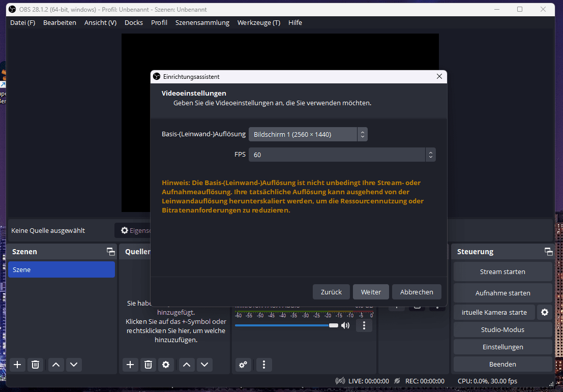

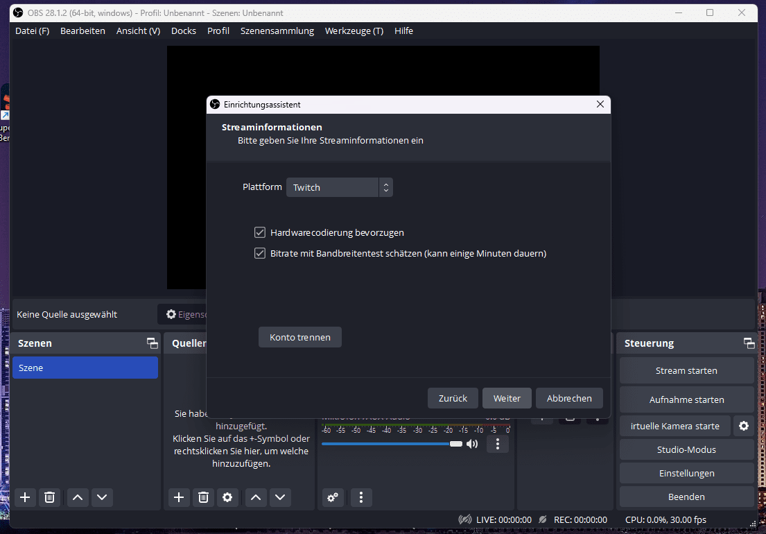

Hab schon OBS Komplett deeinstalliert und neu installiert, Settings aber behalten lösche die jetzt auch mal

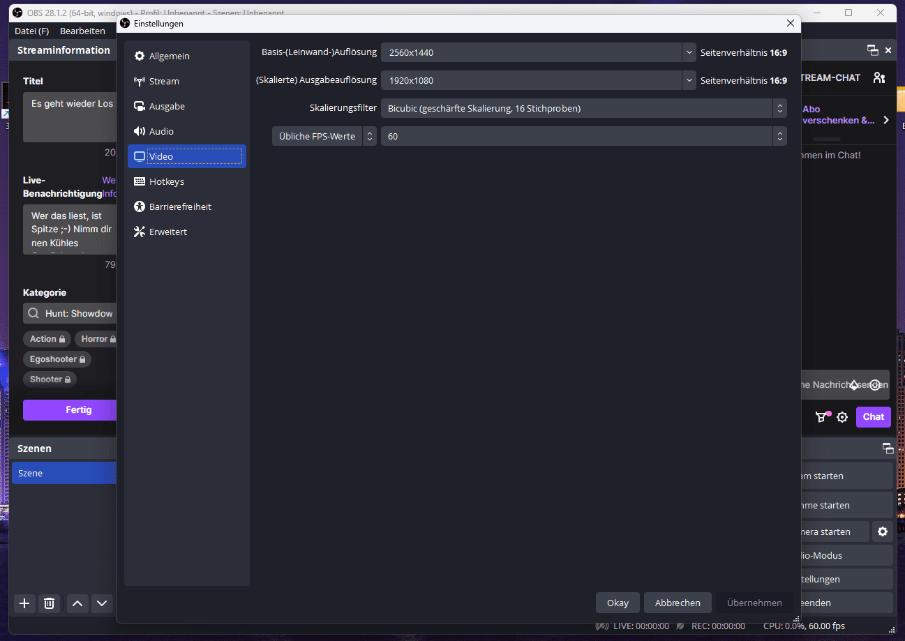

So habe ich das immer eingestellt, und jetzt so Neu ohne Szenen in OBS scheint es zu gehen mal nix geflackert liegt es vieleicht an den Overlays (Stream Elements) Overlay aber nutze kein Stream Elemnts mehr als OBS

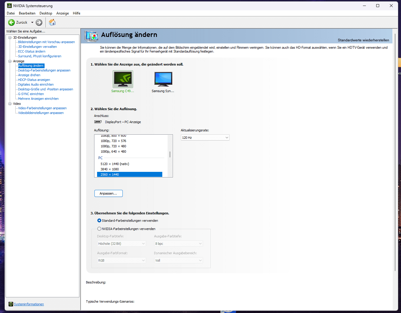

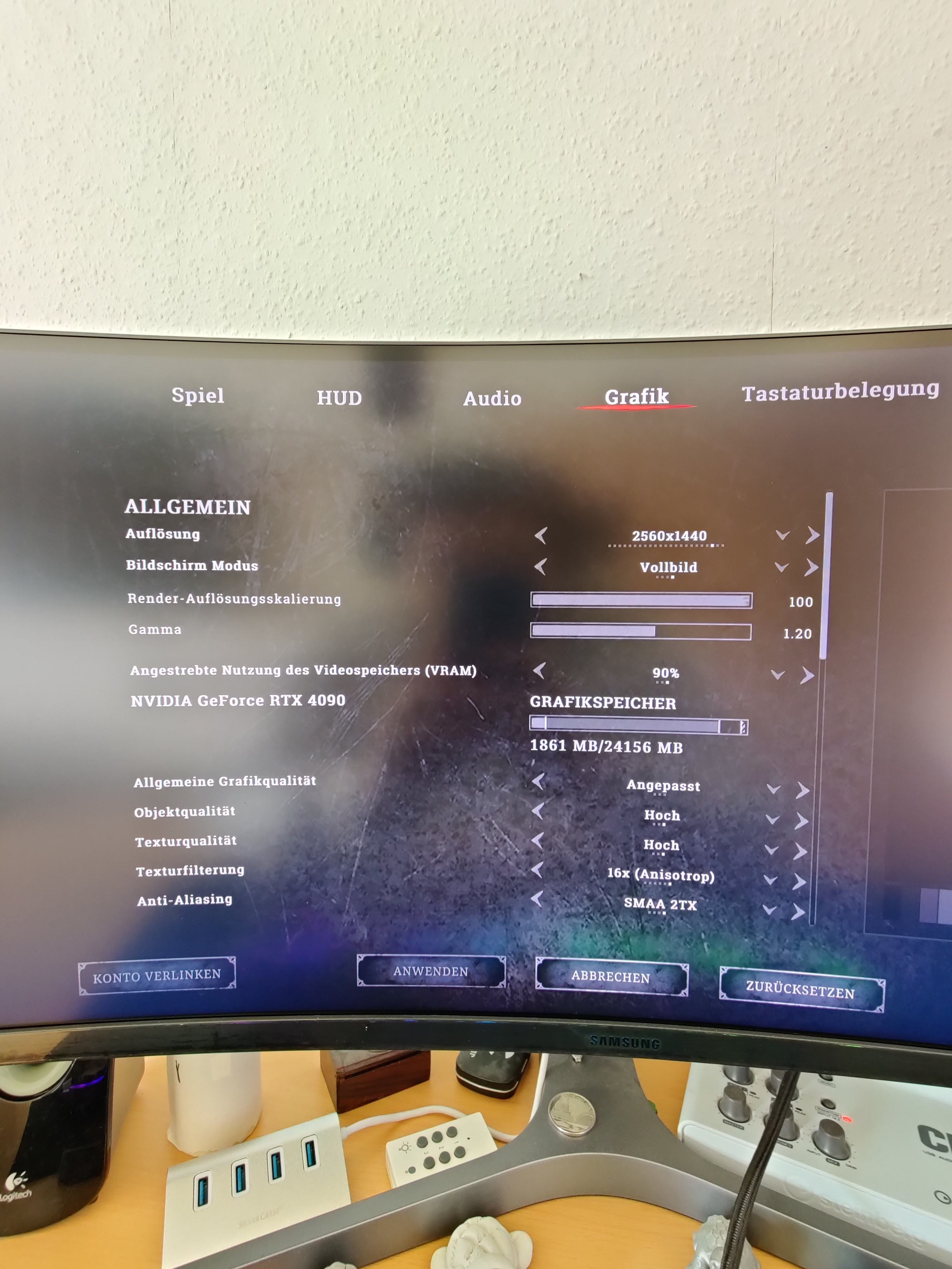

Achso ich habe ein 32-9 5120x1440 Zoll aber zocke in 2560x1440 mit Folgender Einstellung das,das Bild Mittig ist auf meinem Desktop und nicht Gezogen wird oder Links bzw Rechts ist.

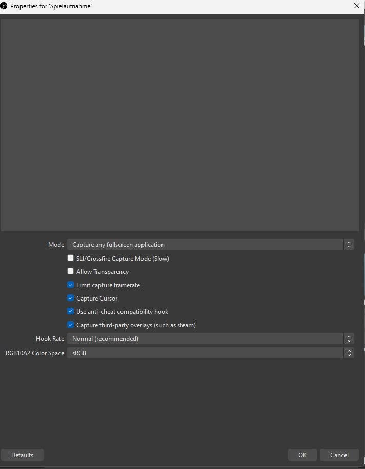

ok eine Frage habe ich noch wenn ich den OBS Spezi schonmal hier habe xD.

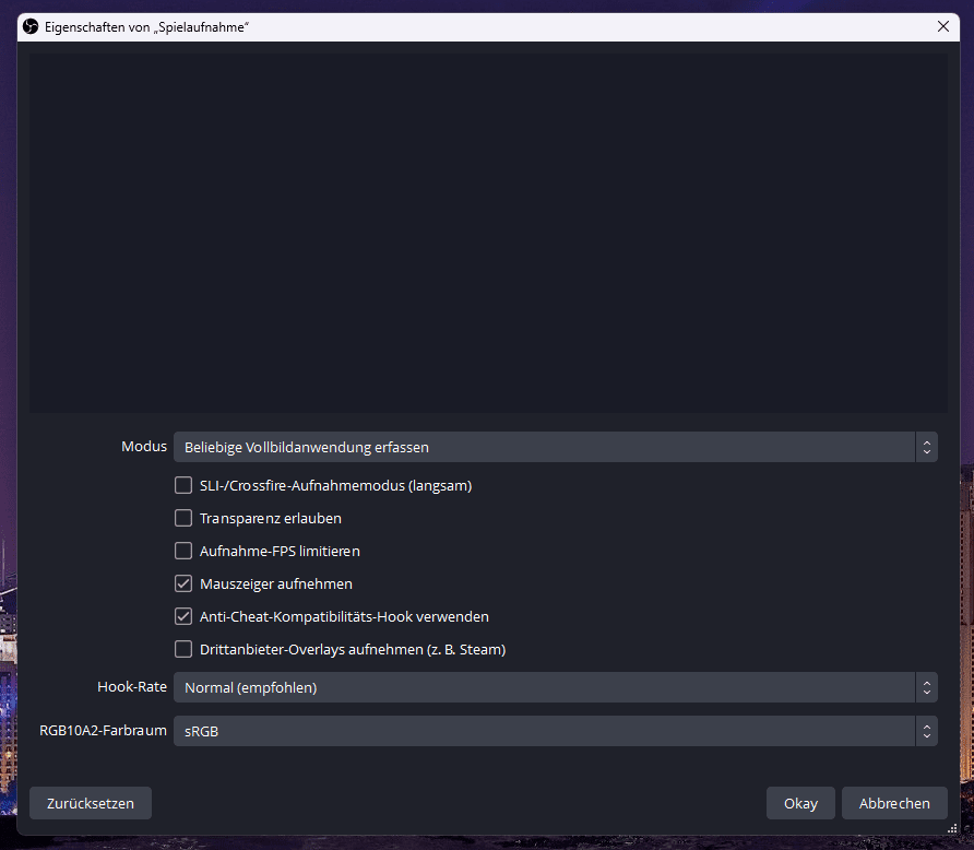

Kannst du mir sagen warum ich bei manchen Spielen Aktuell (Scorn) kein Bild bekomme egal was ich versuche und einstelle, Links OBS bleibt schwarz.

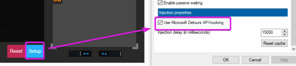

Mom Läuft wieder alles bis auf kein Bild bei scorn aber das hatte ich noch nie.
Hast du Afterburner und RTSS offen?
Bei mir war tatsächlich das Problem, das RTSS das Hooking geblockt hat.
Dachte immer es wäre Windows 11 gewesen. Das war bei mir der Fix für Valorant Gamecapture.
Denn musst es eben notgedrungen so limitieren das du die max FPS durch 60 Teilen kannst, sonst ist der Stream optisch nunmal eh Shit, youtube und Twitch machen nunmal nur 60

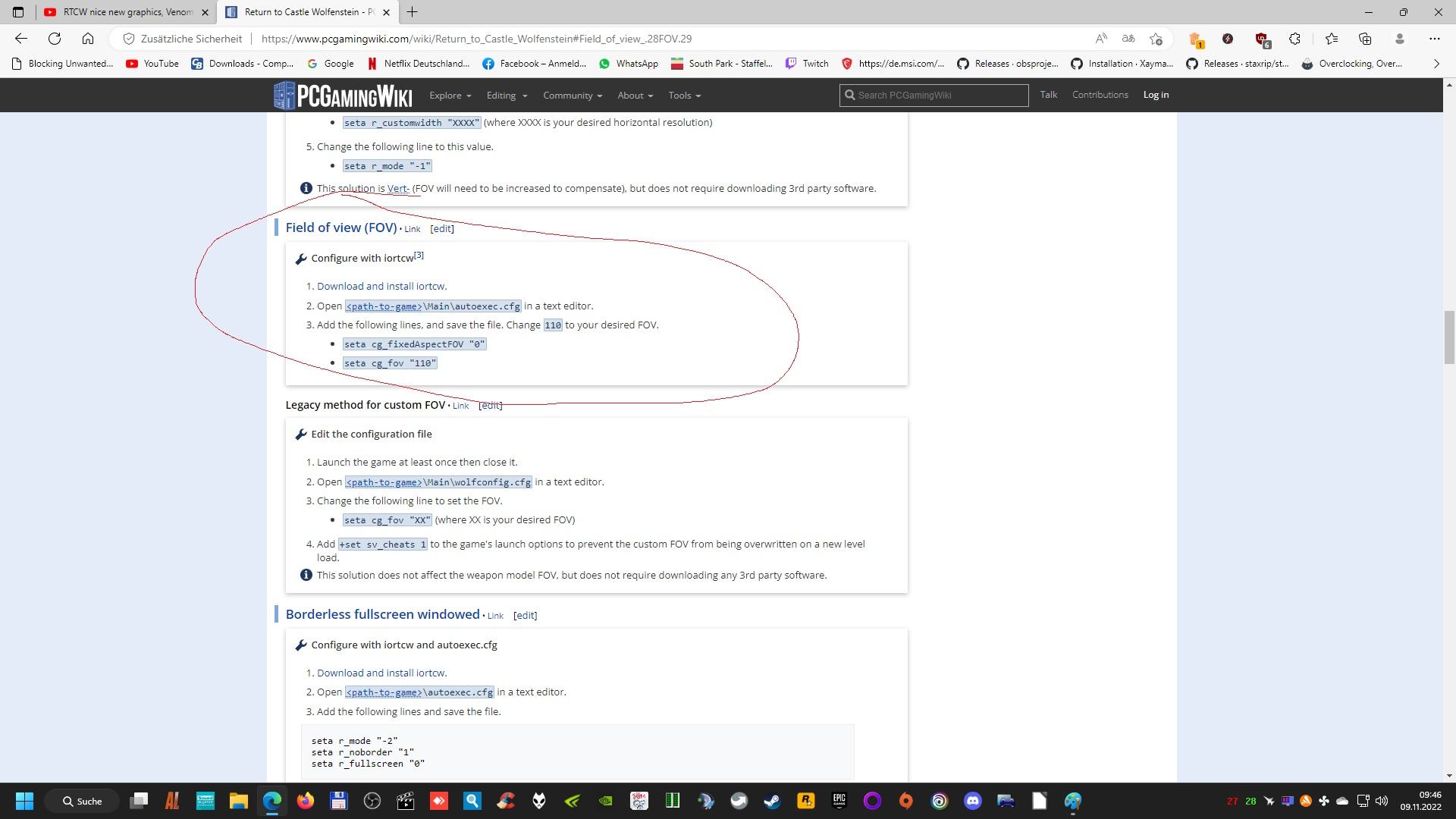

Wenn @Holzmann
Bei seinem Monitor bei pCars 2 das für 16:9 auf 110 stellt und ich bei mir auf 1920x1080 ergibt das dasselbe am Bildinhalt, was du alles sehen kannst,

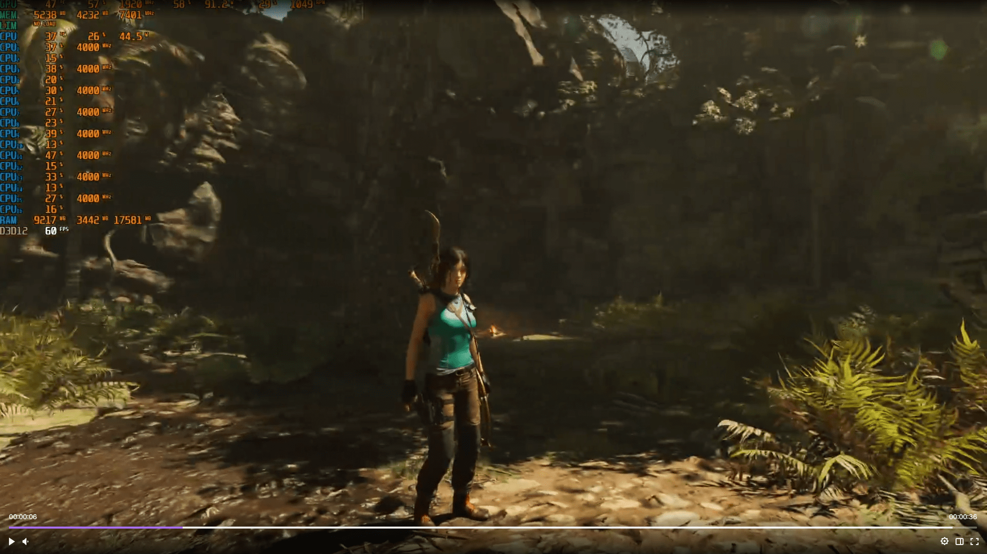

Geht am Besten mit "StaxRIP", bessere Bildqualität wirst du nicht finden, hier SOTTR, stell den Qualitätsschalter im Player auf 1440p kannste Testgucken
Auf Twitch schaffst mit nur 6000kbps natürlich ein nicht ganz so gutes Bild, aber des ist das höchste der Gefühle wie schon geschrieben, was sinnvoll geht mit so wenig Bandbreite was noch brauchbar gut aussieht, ohne das NVEnc das halt völlig zermatscht für den Zuschauer.
Gruss

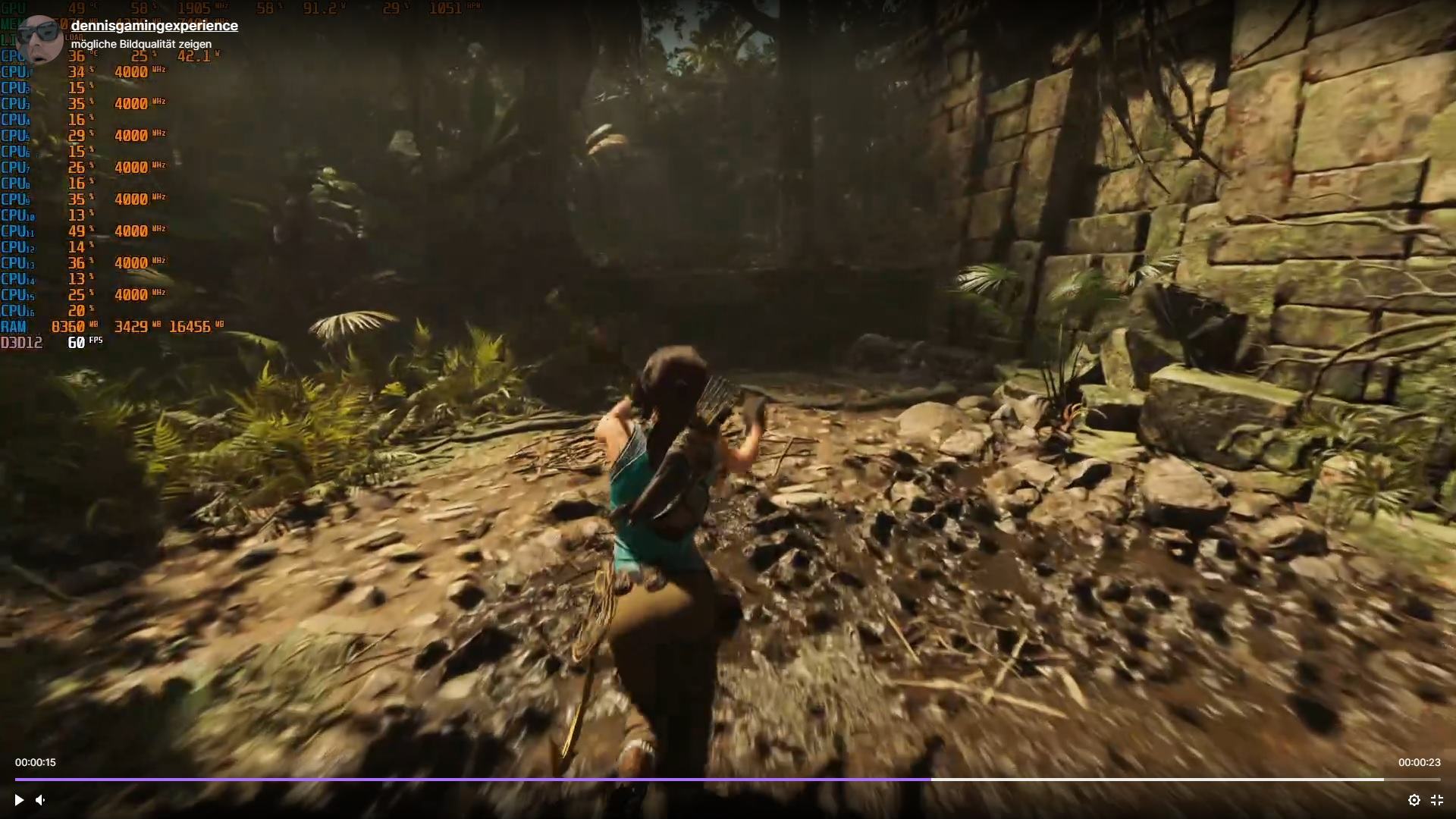

Ich schmeiss SOTTR mit Stream wie in diesem Video auf Youtube mal eben ein paar Runden an, bleibt he ne gewisse Zeit online auf Twitch, kannste dich von der Bildqualität überzeugen
einfach später mal reinschauen

Du zockst also doch eh in 16:9 ob nun 2560x1440 oder 1920x1080 ist auch echt egal, Stichwort "FOV"
Wenn @Holzmann
Wie im gottes Namen kommst du jetzt wieder auf FOV, kein schwanz hat danach gefragt.

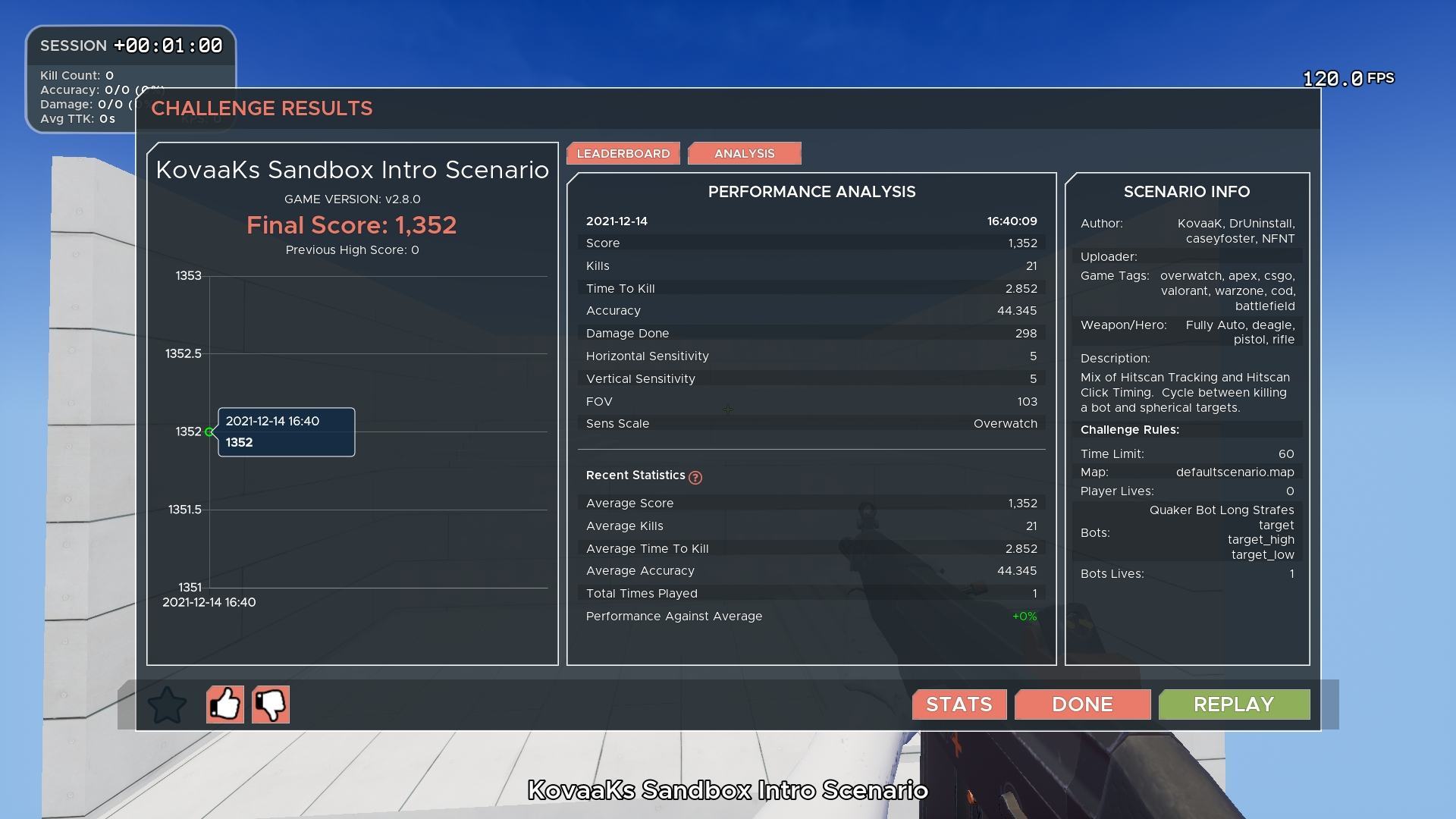

cS:GO Benchthread
FPSAimTrainer-Win64-Shipping_2021_12_14_16_58_02_067 (1).jpgFPSAimTrainer-Win64-Shipping_2021_12_14_16_40_21_825.jpg

Hier ein anständiges Beispiel mal eben auf die Schnelle, Version von OBS Studio sieht man im Stream, der da ja nun noch drauf ist bei mir auf Twitch

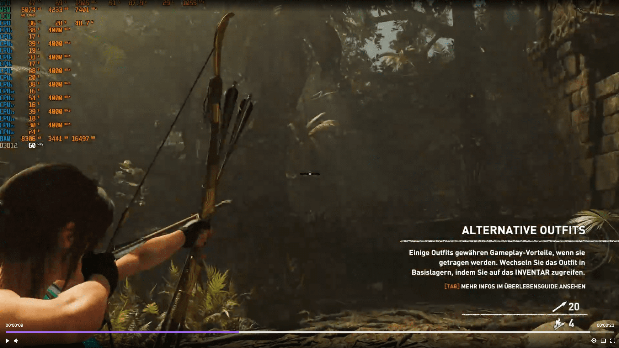

Shadow of the Tomb Raider, mit schnellen Bewegungen, Hell und dunkel, 1080p nativ mit NVEnc, Config wie gezeigt mit den Screenshots
Gruss
Compare

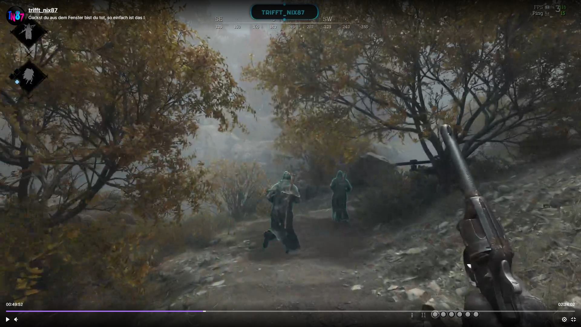

Dunkleres Bildmaterial als bei SOTTR, besser komprimierbareres Bildmaterial sollte sogar wenn noch besser aussehen und nicht schlechter, besonder bei den 6000kbps
Die Wumme ist bei Trifftnix ja total vergriesdnadelt, wenn ich im Stream rechte Maustaste drücke, ist Lara's Pfeil und bogen schee scharf... findet den Fehler...
Das Ding ist, manches sieht bei mir teilweise so aus als würdest du selber vorm Monitor sitzen und Zocken und das da ist definitiv voll von Artefakten, die verdammten Blöcke etc.

Es gilt bei SOTTR auch zu beachten im Vergleich das Motion Blur da was taugt am Bildschirm, nicht so wie bei den meisten Games insbesondere Ego-Shootern wo das kacke aussieht
Ich meine es war "The TurtleTubes" der in diesem Video auch mal das erklärt hatte mit dem Motion Blur, "echtem" Motion Blur bei Filmen und des bei games eben bei weitem nicht dasselbe ist eben kein "echtes" Motion Blur
Meistens sieht das nunmal kacke aus in Games, bei SOTTR hab ich das aber halt gerade an und das sieht da auch eben nicht total kacke aus

hier nochmal eben Control

Der Clue an den richtigen Settings ist, das man mit den 6000kbps auf Twitch n besseres Bild raushaut als die meisten auf youtube, weil se eben nicht entsprechend die wie codecs da ablaufen mit der Verarbeitung mit StaxRip oder sonstwas was des genauso kann, mit spline36 beispielsweise auf 3200x1800 gehen.
Man muss eben vor dem Upload auf youtube gescheit auf 3200x1800 bei 16:9 umskalieren, hoch oder runter, haste beim Abspielen nach deren Verarbeitung die beste Bildqualität,
selbst UHD/4K 1:1 ohne skalieren ist schlechter oder eben auch mit Skalieren.
Ich hatte GTA V mal getestet gehabt, anstelle 3200x1800 in 16:9 hab ich da Letsplays dann einfach mal in UHD/4K skaliert, das liegt nicht am Skalierungsfilter, sondern daran das denn die Bitrate da praktisch für den Bildinhalt pro Sekunde nicht reicht.

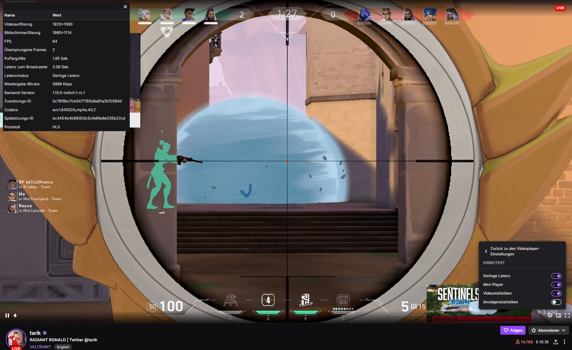

Er ist Twitch Partner, nutzt aber nur 6000 kbps, er Spielt in 1600x900 und Streamt es in 1080p. Trotzdem schauen ihm 15k Leute zu.

@Simply1337 du hast ja auch nach wie vor nen fehlkonfiguriertes System, Treiber Skalierung....

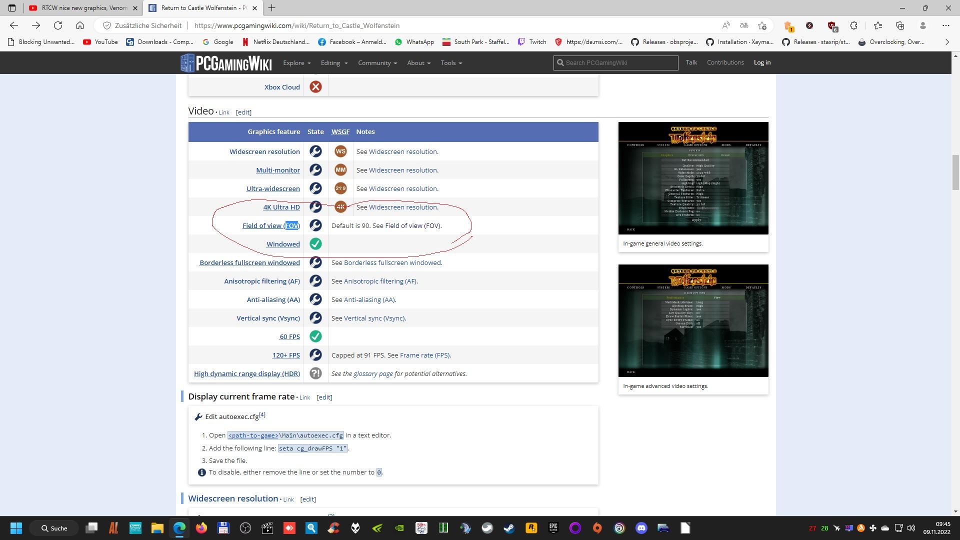

rtcw pcgamingwiki
Is immernoch derselbe Käse, 4:3 is 90, 16:9 ist 110...
