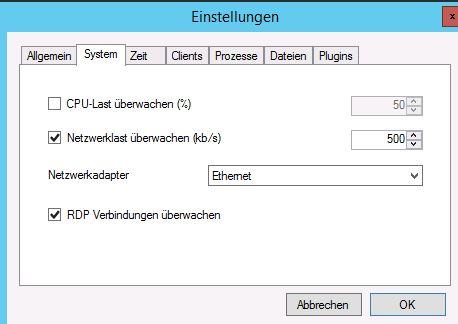

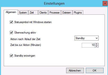

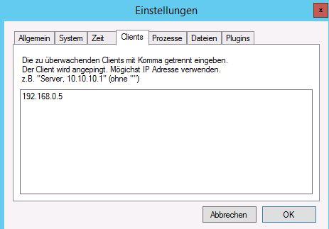

Auf der Server Seite ist die IP des Clients als Überwachtes Ziel eingetragen.
Der Haken bei "Überwachung aktiv" ist gesetzt und die Zeit bis zum Standby ist auf 10 Minuten gesetzt

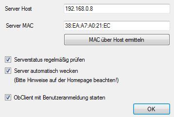

Auf der Clientseite ist die IP und MAC Adresse des Servers eingetragen.
Es sind die Haken bei "Serverstatus überprüfen" und "Server automatisch Wecken" gesetzt.
Außerdem sind die Haken bei der Netzwerküberwachung und der RDP Überwachung gesetzt.
Nach meinem Verständniss sollten die Einstellung doch so richtig sein, aber der Server macht nicht was er soll. Er wird nicht vom Client geweckt wenn dieser Hochfährt oder aus dem Standby erwacht. Wecke ich den Server von Hand in dem ich an einem Client die Option "Server Wecken" wähle oder einfach auf ihn zugreife, geht der Server nach 10 Minuten wieder in den Ruhezustand, ganz gleich ob der Client noch läuft.
Die Einstellungen habe ich noch mal als Bilder angehangen.

So, ich habe die Lösung.
Die Netzwerkerkennung des Clients war deaktiviert und damit der Client den Server wach halten kann muss die Netzwerkerkennung aktiviert werden!
