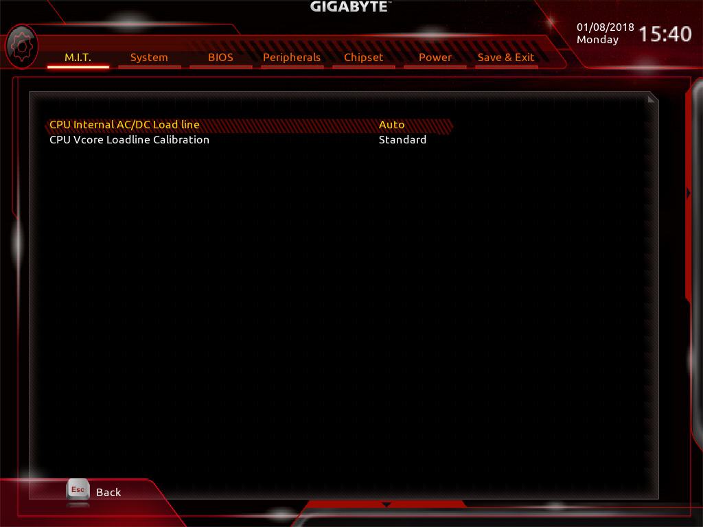

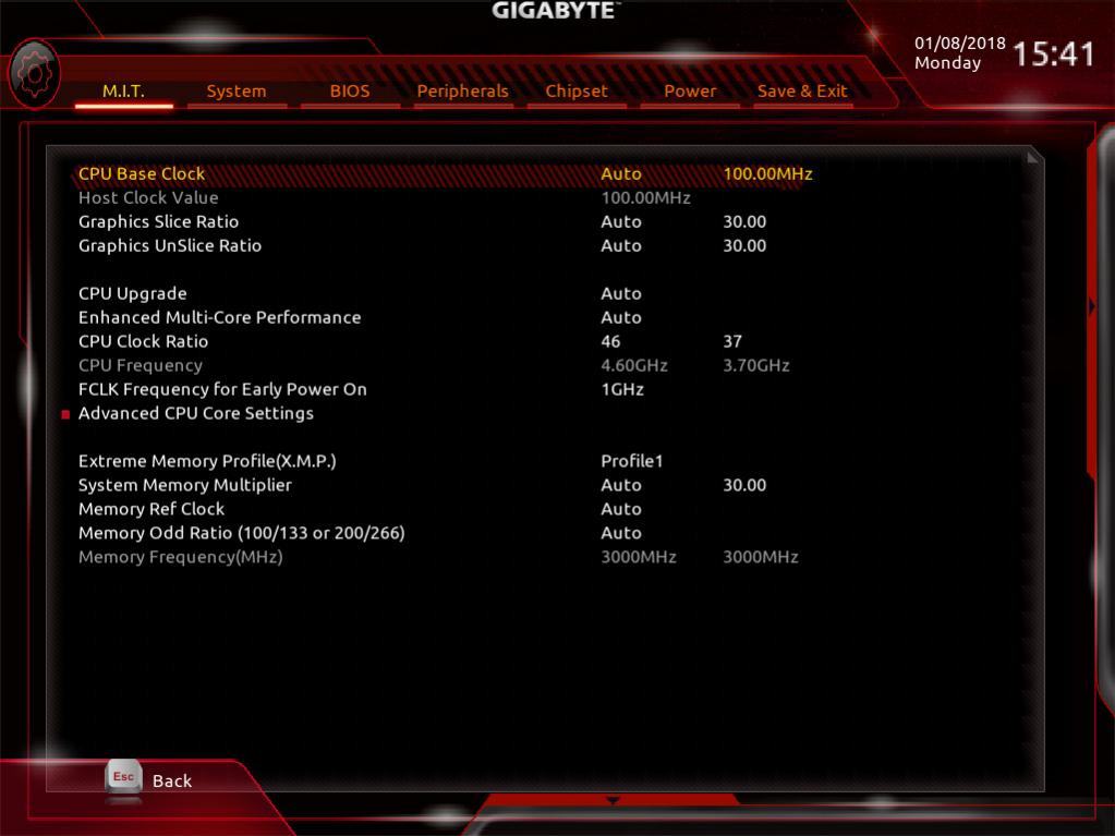

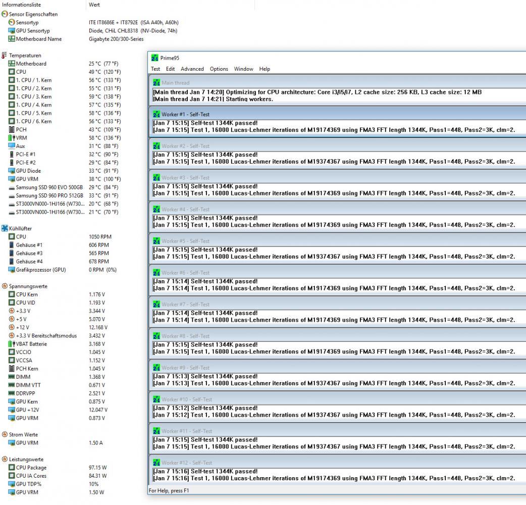

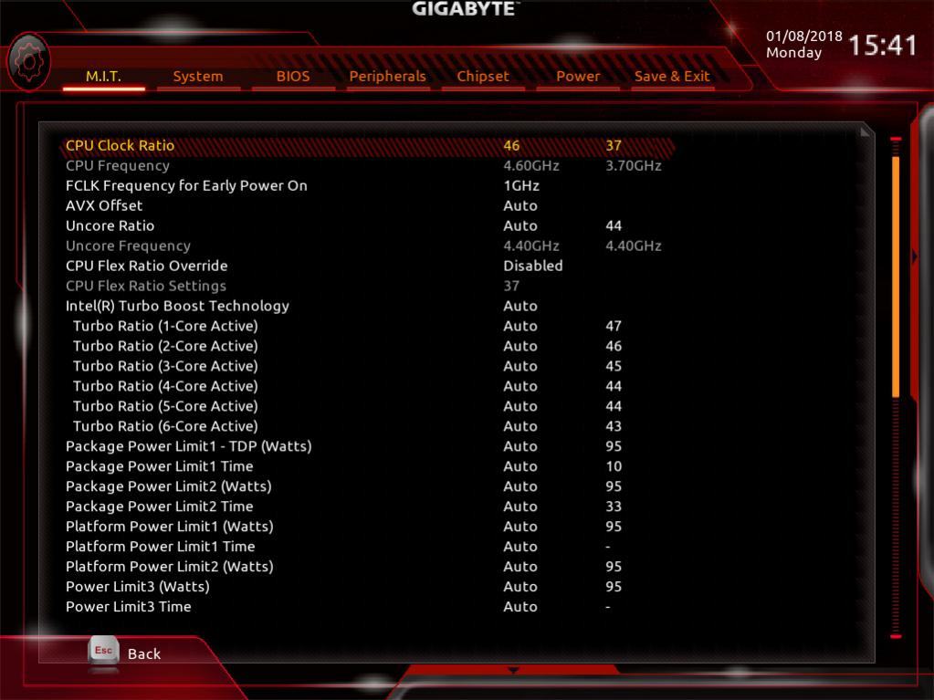

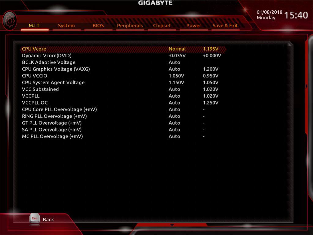

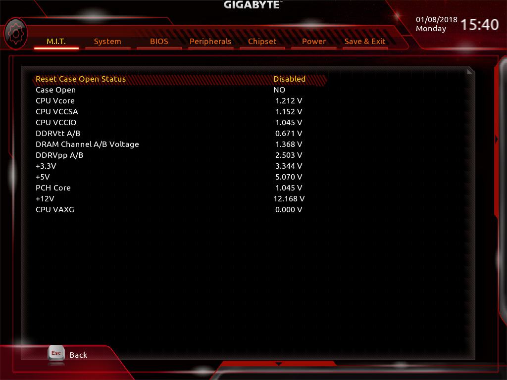

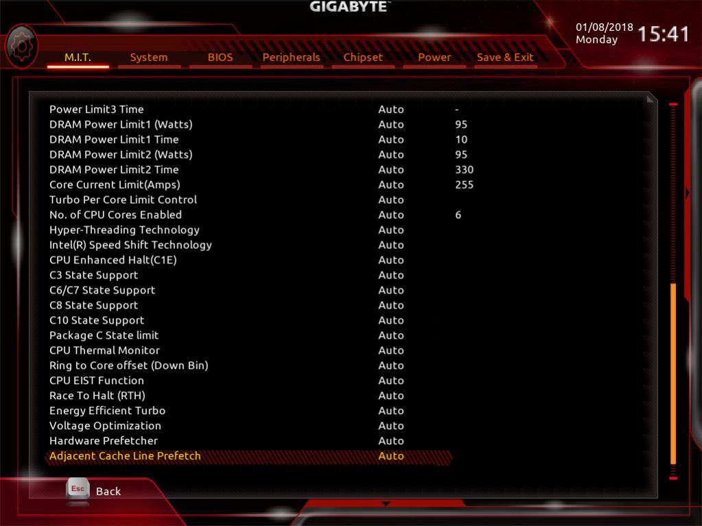

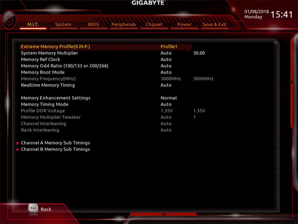

Hallo Zusammen,
ich würde gerne meinen 8700k moderat auf 4,6GhZ übertakten.
Dabei möchte ich sofern möglich, alle Energiespareinstellungen aktiviert lassen.
Wenn ich hier im Board schaue, verwenden die meisten nur fixe Vcore. Ich denke mit Offset zu arbeiten ist für das Board bzw. CPU schonender?
Wäre super, wenn sich jemand mal diese Einstellungen bzw. Werte anschauen könnte und mir etwas unter die Arme greifen könnte 😊
Bin ich mit meinen Einstellungen schon auf dem richtigen Weg oder muss ich was ändern ?
Bios Einstellung:
CPU Clock: 46x
Loadline: Standard
CPU Core: Normal (1,195V)
Dynamic Vcore: -0,035V
CPU VCCIO: 1,050V
CPU System Agent: 1,150V
DRam: XMP Auto (1,368V)
Getestet mit:
Prime95 Version 29,4 - 1 Std. mit 1344k
Unter Aida64 werden mir folgende Werte unter Last angezeigt:
CPU Temp: max. 49°
CPU Kern: 1,152V – 1,200V
CPU Vid: 1,190V – 1,209V
CPU Package: max. 97,34W
Gibt es irgendwo eine Auflistung wie die Loadline bei Gigabyte bei Standard – Extreme reagiert?
Sollte die CPU Kern und die CPU Vid unter Last möglichst gleich sein?

Moin,
dein Beitrag ist was für den OC Thread!
Aber als Hinweis: Mit 1344k zu testen bringt nicht viel, du solltest 8k/18k/80k versuchen.
