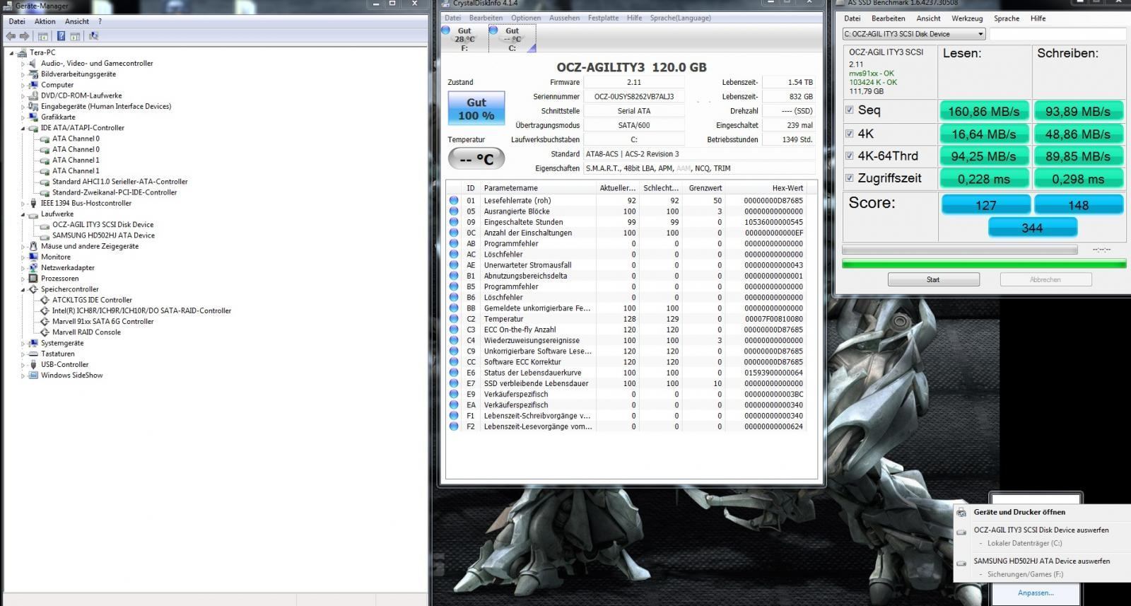

Mein Problem ist das egal wo ich die SSD anschliese das Teil nicht merkbar schneller ist als meine "normale" HDD.Auch ein Firmwareupdate ist nicht möglich das OCZ Toolbox die SSD nicht erkennt.
Ich habe mal einen Screen gemacht mit Parr Info´s.Das komische ist das die SSD als Externe Platte angezeigt wird?!?
AHCI usw wurde im Bios eingestellt...
Es wurden auch alles Controller am Mainboard durchgetestet..ICH10,Marvel....kaum unterschiede....und SSD wird bei Toolbox nicht erkannt..immer der selbe Fehler.."NO OCZ Drive found"

Wieso EXTERN? Kann nichts erkennen aufn Screen.
Und mit nen Marvelcontroller hast zurzeit kein spürbaren Geschwindigkeitsgewinn. Dazu hat hier auch jemand nen Test ins Forum gestellt.
