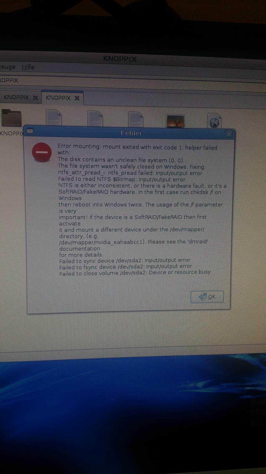

Mit einer Knoppix Live CD versucht Zugriff zu erhalten
