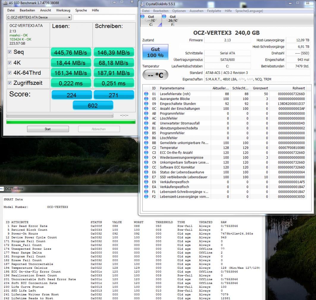

seit kurzem spackt mein Rechner bisschen rum, dauert teilweise ne Ewigkeit bis die Programme gestartet/geladen werden, zeitweise friert dann der Rechner auch kurz ein. Die Probleme fingen aber auf einmal an. Hab in der Zeit nichts an der Hardwareconfig geändert, auf der Platte (240GB) ist Version 2.13 oben, auf der Homepage gibt´s 2.25 zum downloaden. Festplatte ist mit 183GB beschrieben, 40GB sind noch frei, macht ne Gesamtspeicherkapa von 223GB aus, ist das nicht bisschen wenig bei ner 240GB Platte?
Was meint ihr? Schnellstmöglich ne neue Platte besorgen oder noch auf Firmware 2.25 probieren ugpraden?
lg Martin

danke mal für die Info, wie groß ist die Wahrscheinlichkeit/Gefahr das Daten verloren gehen bei dem Udpate? Hab aktuell nicht die Möglichkeit die SSD auszubauen und woanders das Update zu machen, also versuch ich es über die Bootable-Version mittels USB-Stick. Jemand Erfahrung damit?
Anbei noch ein Screenshot von der SSD, eventuell kann das jemand bewerten.
Danke schon mal
Edit: Update hab ich mal durchgeführt, traten keinerlei Probleme auf, aber die Schreib-Performance ist doch recht bescheiden oder?

jo danke habs schon gemacht, aber die Schreibperformance ist doch recht bescheiden oder?
Is noch im Rahmen, nix besorgniserregendes. Sandforce Laufwerke brechen ja einmalig, nachdem alle Zellen einmal beschrieben worden sind, in der Schreibleistung ein wenig ein, des is normal.
Bei den frühen FW Versionen der SF-2281 gab es eine Menge Probleme und mit jedem Release wurde es ein wenig besser, so dass man da die Updates durchaus mitmachen sollte. Schnellstmöglich würde ich für ein aktuelles Backup sorgen, denn wenn SSDs ausfallen, dann in aller Regel plötzlich, ohne Vorankündigung und bei allen Controllern mit SED auch ohne eine Chance auf Datenrettung.
Laut dem alten Datenblatt der Vertex3, welche auch die Werte von AS-SSD angegeben hat, stimmt das:
240GB: Seq. Lesen 510MB/s, seq. Schreiben 280MB/s, 4k lesend 53.500 IOPS (210MB/s), 4k schreibend: 56.000 IOPS (220MB/s)
mackswell hat zwar bzgl. des einmaligen Einbruch der Schreibrate beim Übergang vom Neu- in den Normalzustand recht, aber in diesem Test von SF-2281 SSDs sieht man, dass der Einbruch mit synchronem/Toggle-NAND 25% und mit asynchronem ONFI NAND etwa 40% beträgt, 50% sind für die Vertex3 mit ihrem sync. ONFI NANDs also zu viel.
Aber bei den Sandforce Controllern sind die Schreibrate von vielen Faktoren abhängig, denn da gibt es noch den Recovery Mode und des Lifetime-Throtteling, so dass die Schreibraten kaum vorherzusagen sind. Lass also die SSD eine Weile (einige Stunden, z.B. über Nacht) im Idle und benche erneut, dann sollten etwas über 200MB/s drin sein. Außerdem ist immer unklar, welche NANDs bzw. welche NAND Qualität OCZ da verbaut hat.

Achte übrigens mal auf die Betriebsstunden, die könnten bei der Vertex3 schneller vergehen als man denkt. Jemand hat mal rausgefunden, das die bei seiner doppelt so schnell gezählt wurden.
Das mit den Betriebsstunden kann ich ebenfalls bestätigen, im Vergleich haben die Raid-Festplatten die zum gleichen Zeitpunkt eingebaut wurden, nur 3245 Betriebsstunden, kommt als gut hin mit der doppelten Zeit.
