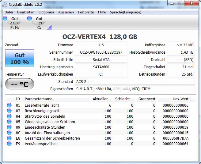

Am Anfang habe ich die gängigen Benchmarkprogramme laufen lassen, diese weisen im Vergleich zu Tests aber niedrigere Werte auf. AHCI ist an, laut CrystalDiskInfo auch SATA-3:

Zu den Smartwerte ... die Lesefehlerrate deutet darauf hin, dass etwas nicht stimmt. Prüfe die Verbindung nochmal, teste evtl ein anderes Kabel.
