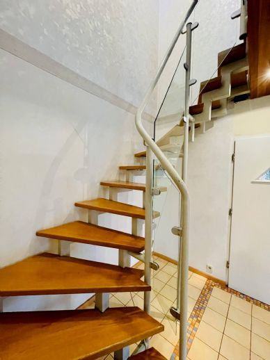

Hallo. Wir sind im Begriff umzuziehen und ich schaue nach smarten Lösungen für unsere neue Wohnung.
Als ersten Schritt würde ich gerne die Treppe beleuchten. Uns ist wichtig das wir einen Schalter haben und es nicht über den Bewegungssensor funktioniert.
Vorgestellt habe ich mir es mit 10-15m LED Stripes zu machen und per Smartschalter an der Wand ein- und auszuschalten.
Ich bin weder Programmierer, noch Elektriker, deswegen wäre es super wenn der Aufbau möglichst einfach von statten geht.
Unten an der Treppe hat der Vorbesitzer bereits Strom zur Treppe gelegt. Also ein Problem weniger. Es gibt herkömmliche Schalter oben und unten an der Treppe. Ich vermute mal das ich diese ersetzen muss oder etwas zwischenschalten kann.
Habt ihr irgendwelche Ideen, wie man das geschickt umsetzen kann?
Falls es als Angabe wichtig wäre: Wir werden die Steuerung über den Home Assistent machen, der läuft bereits über einen Raspi.
Liebe Grüße
Ben

Wir haben bei uns etwas ähnliches gemacht, schau dir mal folgende Produkte an...
Da die Geräte ZigBee haben, konnte ich sie auch über einen ConBee II Stick in mein Home Assistant anbinden.

Ganz ehrlich? Ich verstehe dein Problem nicht... Wie kommst du in deinem ersten Post auf Schalter/Taster? Bei den Komponenten die ich verlinkt habe, ist der Schalter/Taster ein batteriebetriebenes ZigBee Gerät mit einer 3V Knopfzelle...
Es handelt sich dabei ja um ein geschlossenes System welches nicht auf die Gebäudeverkabelung angewiesen ist. (Abgesehen von den 230V für den LED-Treiber) Der TE hat ja mit keinem Wort erwähnt, das er die vorhandenen fest verbauten Schalter/Taster nutzen möchte.
Wir nutzen für genau so ein Fall ein Led Stripe + Bewegungsmelder von Action (LSC Smart Connect) das funktioniert seit 2 Jahren ohne Probleme. Anstatt des Bewegungsmelder kann man auch den passenden Schalter nehmen.
