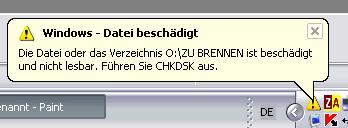

Hallo Leute,
so langsam verliere ich den guten Glauben an die Sache;
ich hatte vor einer weile massive Probleme mit einer Partition, zu Guter letzt blieb mir nichts anderes mehr übrig als die Partition zu löschen und anschließend wieder neu zu erstellen, hier der alte Threat dazu;
http://www.forumdeluxx.de/forum/showthread.php?t=191322

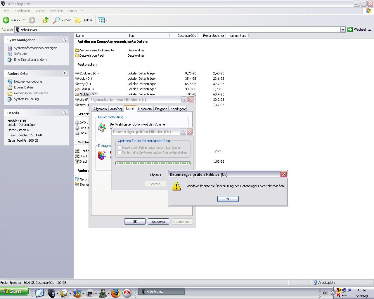

Gerade eben habe ich wieder 40GB!!!!!!! verloren. Wer weiss rat, einige Desktopmeldungen habe ich angefügt...
Viele Grüße,:shake: :(
Paul

Ich habe gerade einmal den Computer Neugestartet, Chkdsk meldet, dass es "nur" eine "nicht lesbare Datei" gibt die er korrigiert haben soll.

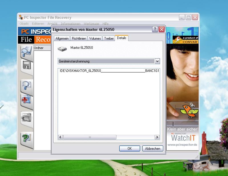

Das Freeware Tool "PC Inspector File Recovery" Versucht die Verzeichnisstruktur des Laufwerk (erkannt wurde es an sich richtig) einzulesen, es braucht allerdings bereits schon jetzt eine 1/2h und ist nicht mal bei einem drittel...

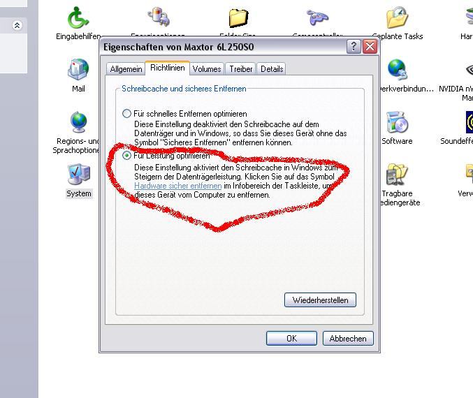

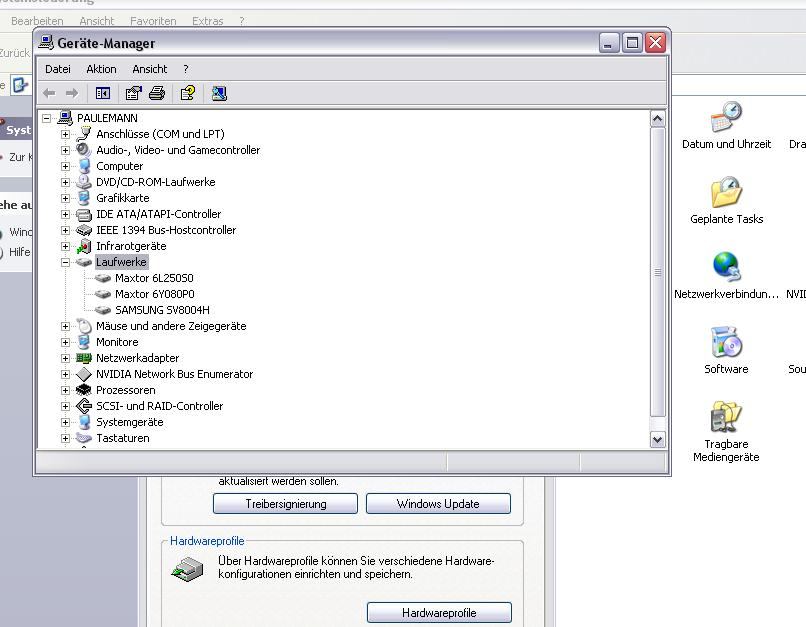

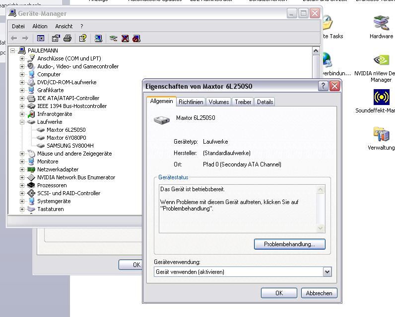

Ich habe mal die eigenschaften durchgesehen, sowie einige Screenshot gemacht. Ist es die Einstellung "Schreibcache" (Bild x3.JPG)?
Merkwürdig ist allerdings das in den ersten Monaten alles 100% gewesen ist, jedoch in den letzten 3Wochen es gleich 2mal zu einem Totalausfall der Partition gekommen ist.

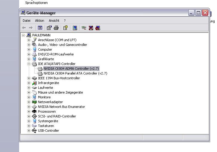

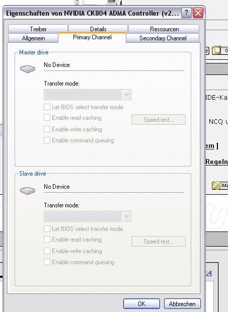

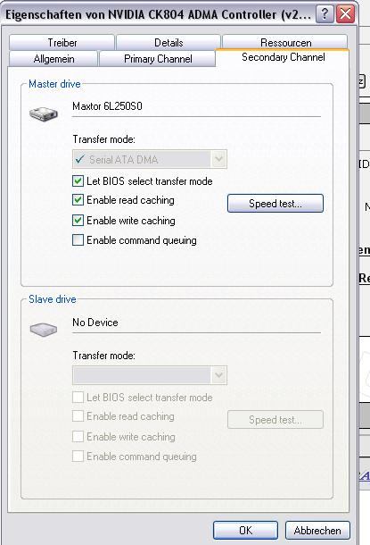

Überpüfe im Geräte-Manager unter "IDE ATA/ATAPI-Controller -> Primärer bzw. Sekundärer IDE-Kanal -> Eigenschaften ..." ob Command Queuing, sprich: NCQ aktiviert ist. Wenn ja, deaktiveren.
Laut c't erleiden manche Maxtor Platten in Verbindung mit einem nForce4 Board und aktivem NCQ unter bestimmten Bedingungen Datenverlust.
@Madnex
Ich habe diese Option jetzt genau dort gefunden, allerdings ist diese Option deaktiviert.
Primary ist merkwürdiger weise deaktiviert, bei Secondary ist die Option anwählbar, ist allerdings kein Häkchen drin. (Siehe hierzu die angefügten Bilder)

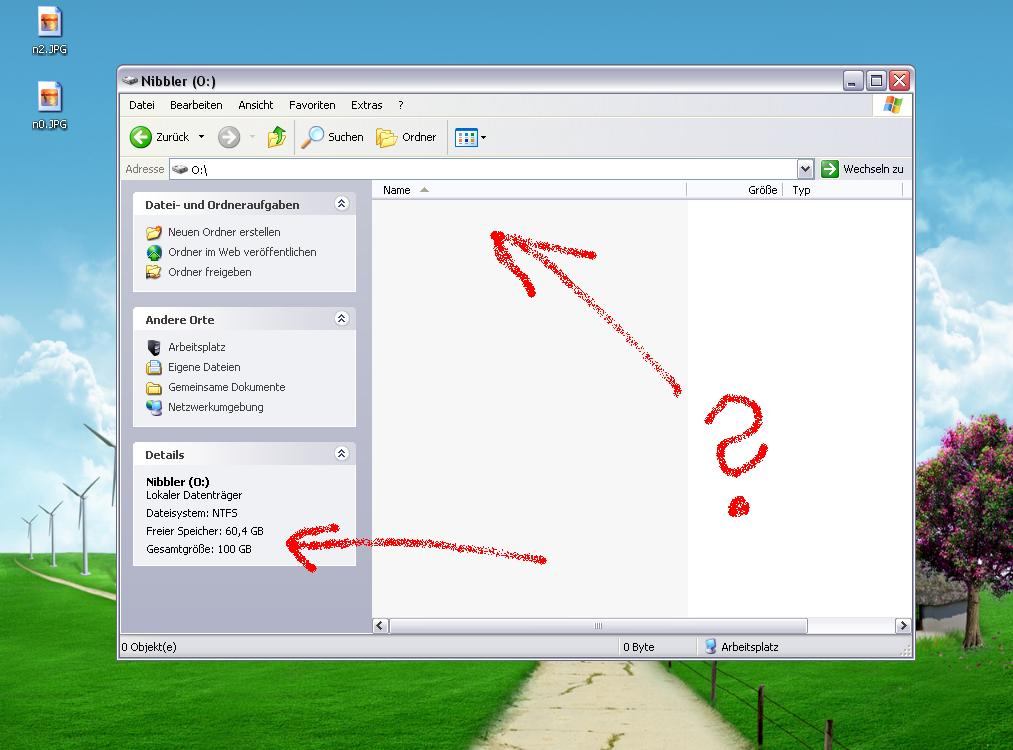

Neustart, dann kam folgendes; alle meine verlorenen Dateien sind von CHKDSK gefunden worden, mit folgendem Wortlaut;
Indexeintrag [Dateiname1] in Index $I30 der Datei 501 wird gelöscht...
Indexeintrag [Dateiname2] in Index $I30 der Datei 501 wird gelöscht...
Indexeintrag [Dateiname3] in Index $I30 der Datei 501 wird gelöscht...
usw.
Alle verlorene Dateien wurden aufgelistet, anschließend kam folgende Meldung;
CHKDSK stellt verlorene Dateien wieder her
Hat natürlich nicht funktioniert :hmm: . Jedoch gibt es einen einzigen Unterschied zu vorher; vorher konnte man sich noch die Ordnerstruktur anschauen, jetzt ist die Ordnerstruktur der Partition einfach weg (siehe letztes Bild)
