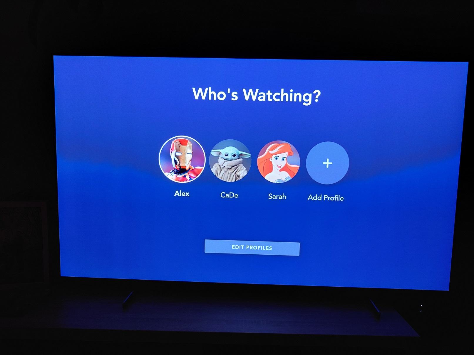

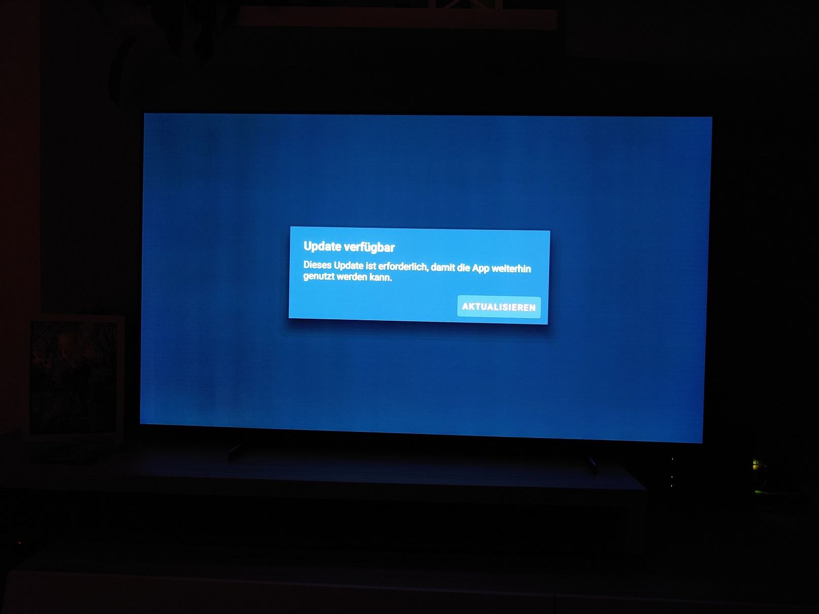

ich besitze einen Sony OLED Fernseher (KD-65A87) und nehme ein meiner Meinung nach durchaus starkes Banding wahr. Habe dazu den Sony Support kontaktiert und bisher mehrere E-Mails erhalten, dass sie sich das anschauen. Nun kam heute die Ablehnung. Das auf den Fotos zu erkennende Banding sei kein Mangel.
Das Banding trat seinerzeit (gekauft Ende 2020) nicht so stark auf, mit der Zeit kam es immer mehr zum Vorschein. Da ein Reset (auf Werkseinstellungen) nichts brachte, hatte ich den Support kontaktiert und bat um Reparatur bzw. Austausch.
Wie seht Ihr das? Mir persönlich geht es so auf die Nerven, dass ich das Ding verkaufen und es mit einem anderen Modell versuchen werde, Geldverlust hin oder her.
Und kann man hier noch etwas machen oder war es das? Ich denke mal ein "Einspruch" bringt hier nicht viel?

Sieht durchaus relativ stark aus auf den Bildern. Lade dir mal entsprechende Testbilder mit 5 % Grey, 10 % Grey, 20 % Grey usw. aus dem web und mach von allein ein Foto in einem dunklen Raum im akkuratesten Bildmodi.
Ab 10 % sollte das Bild definitiv clean sein. Du wirst ja auch schon mehrere hundert Stunden haben. Entsprechend ist das Panel definitiv "eingelaufen". Sony ist was solche Sachen angeht absolut mäh. Ist aber bei anderen Herstellern ähnlich. Einzig LG hat da einen sehr guten Support was solche Sachen angeht.

Ich finde es etwas abwegig, dass der Support, anhand eines Fotos eines beliegigen Sreeninhaltes, beurteilen kann, ob das dargestellte Bild einen technischen Mangel des Panels darstellt.
Andererseits tendieren die Foto-Chips in Digitalkameras generell dazu, Aufnahmen von Moni/TV-Panels arg überdramatisiert darzustellen.
Ergo: Es bedürfe m.M. standatisierter Verfahren, einen Panelmangel nur anhand von Fotos zu beurteilen.
