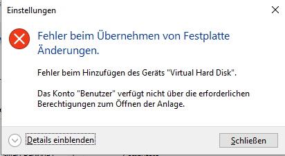

Wenn ich jetzt versuche die VHDX der Failoverrolle "test1" zuzuweisen kommt folgende Meldung:

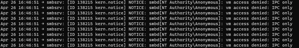

Schaue ich auf den OmniOS Filer:

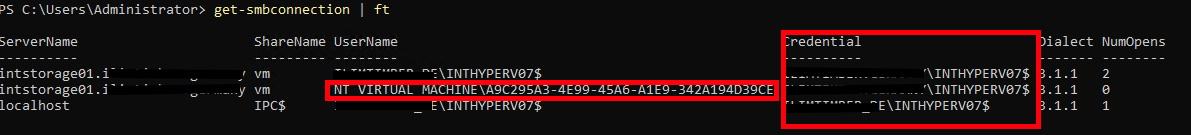

Und auf dem Hyper-V Knoten 07 (das ist der aktive Knoten der Rolle) mache ich in dem Moment ein
Code:
get-smbconnection | ft
(nicht wundern, ich hab den Domännamen unkenntlich gemacht)
Das obere ist die Verbindung von net use im Kontext lokaler Admin
Das mittlere ist der Hyper-V Dienst, ich sehe, er läuft im Kontext eines Systemdienstes aber mit den Credentials des Computerkontos...

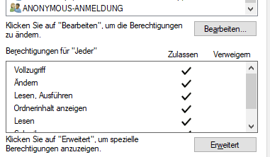

Erstmal bin ich irrsinnigerweise davon ausgegangen, dass Gastzugriff auf dem Share jedem Zugriff gibt. Dem ist nicht so, er gibt jedem Zugriff der im Kontext eines Benutzers zugreift - sei es in letzter Instanz der User "Guest". Der VM Dienst aber kommt nicht als Gast, nicht als lokaler Nutzer sondern als ANONYMOUS, daher das Access Denied.

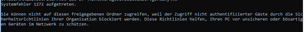

Rechte angepasst und sofort kommt eine neue Fehlermeldung hoch:

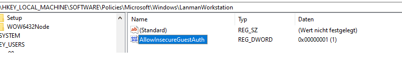

Dies lässt sich per GPO in der Domäne oder lokal am Client lösen - ich habe mich für die Lokale Lösung entschieden, in der Registry
Code:
HKEY_LOCAL_MACHINE\SOFTWARE\Policies\Microsoft\Windows\
neuer Key LanmanWorkstation
darin neuer DWORD32 "AllowInsecureGuestAuth" mit Wert 1
Dann ein Reboot der Hyper-V Hosts, Aanpassung an der VM (Storage ist jetzt der OmniOS ZFS SMB Filer) und:
Läuft
