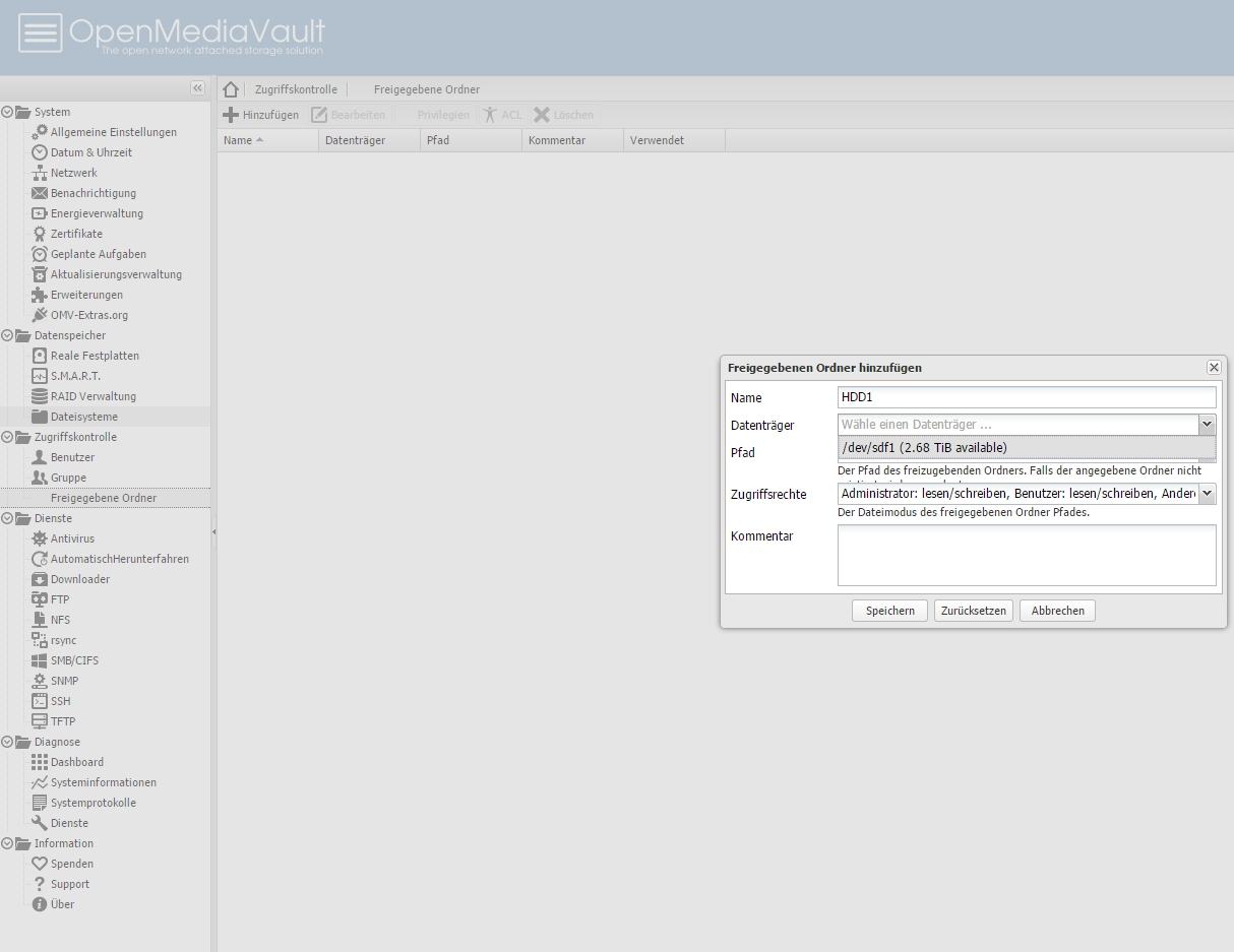

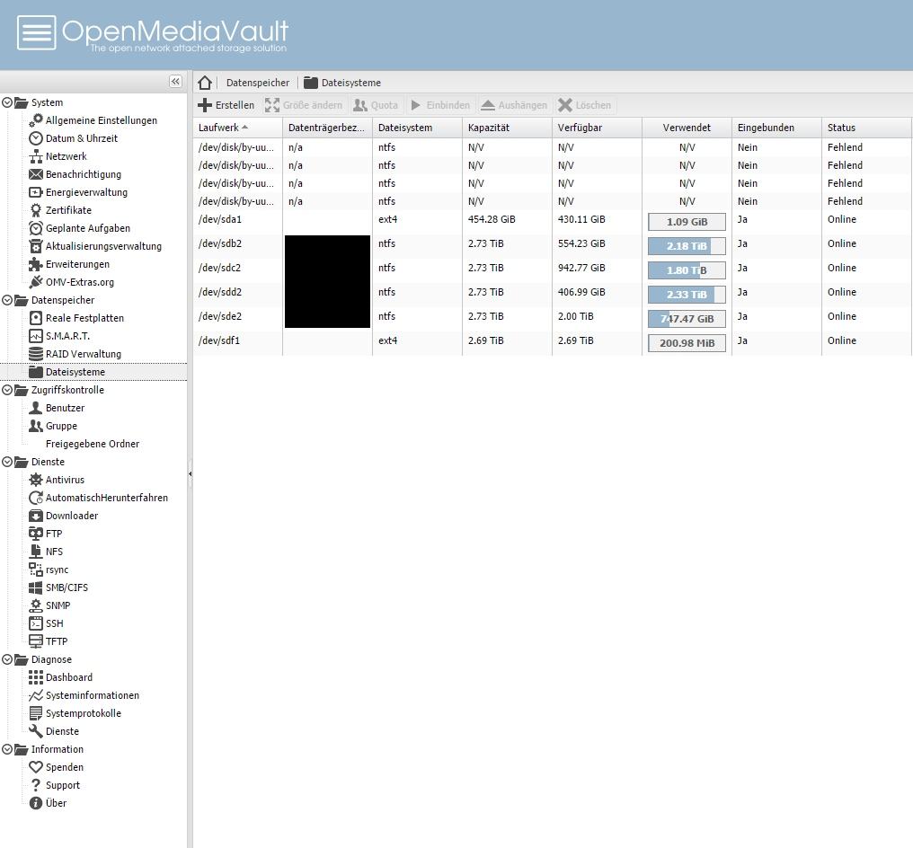

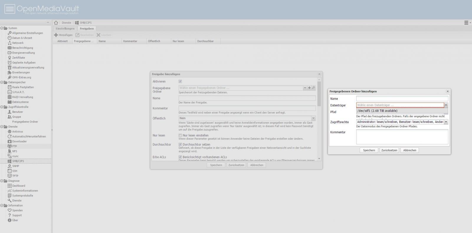

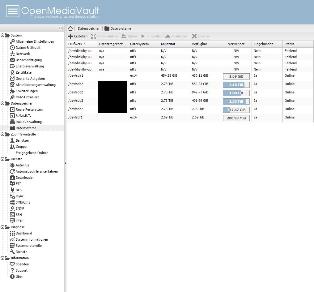

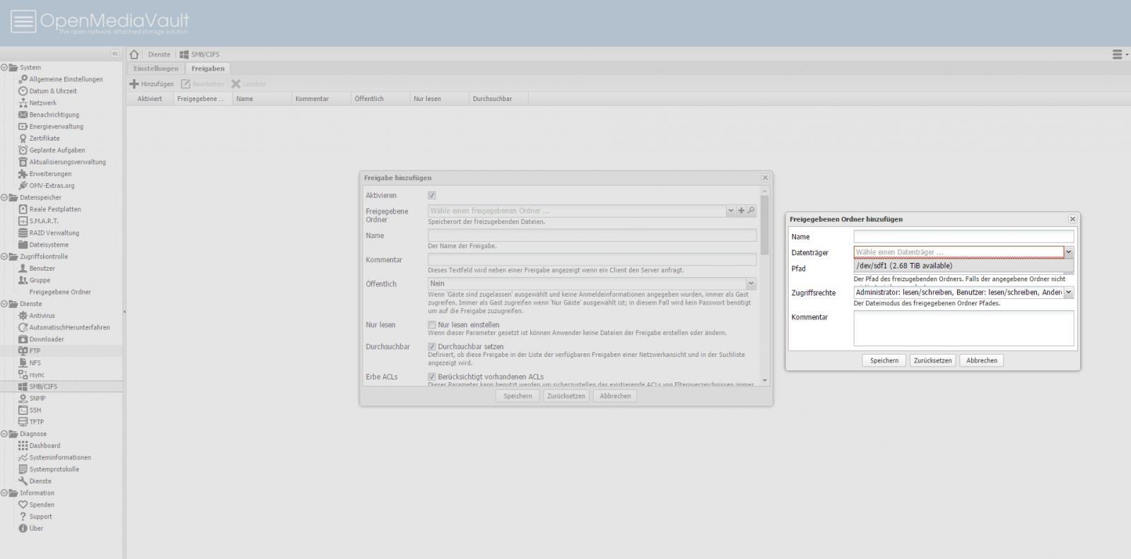

Ja, hab ich auch schon gemerkt. Quota ist die Größenbeschränkung für User. Naja, krieg NTFS trotzdem unter SMB/CIFS nicht vernünftig eingebunden. Will ich da einen User hinzufügen, wird mir nur die EXT4 Partition angeboten. Aber keine der NTFS-Partitionen.

du musst zuerst die platten/dateisysteme mounten, dann user anlegen, dann shared folder anlegen und zum schluss unter SMB/CIFS freigeben.

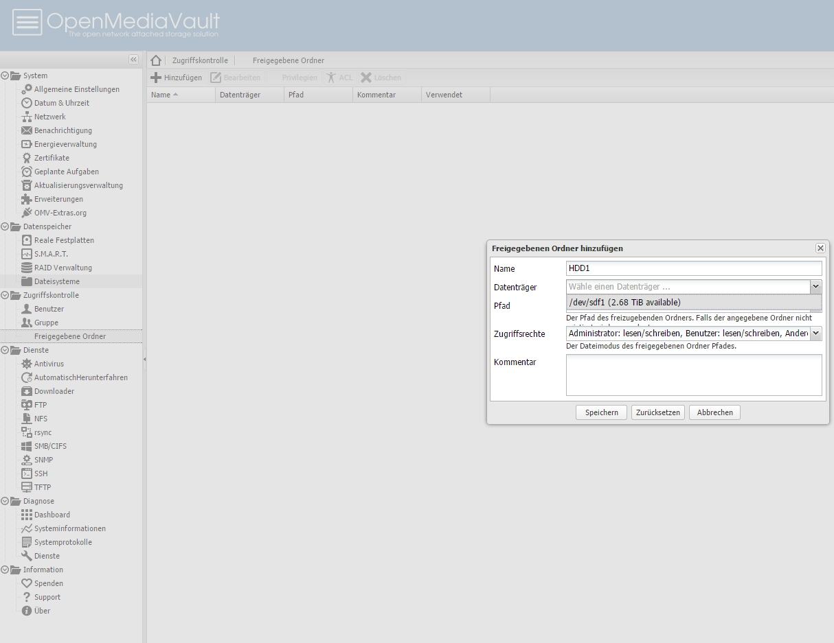

Sind oben im Anhang. Shared Folder schaut exakt so aus wie bei SMB/CIFS, da wird mir als Platte bzw. Partition auch nur die HDD 'sdf' mit der EXT4 Partition zur Auswahl angeboten.
- - - Updated - - -
Hier.
hm, dann hast du soweit eigentlich alles richtig gemacht. würde einfach das OMV nochmal neu drüberbügeln, da ist irgendwas schiefgelaufen...
