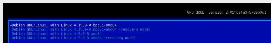

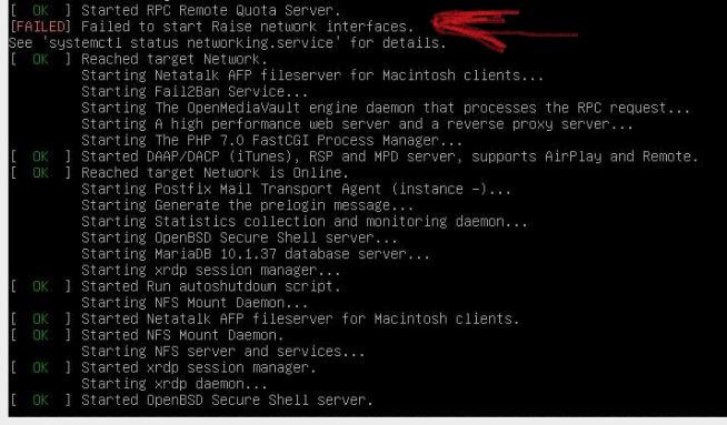

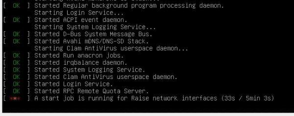

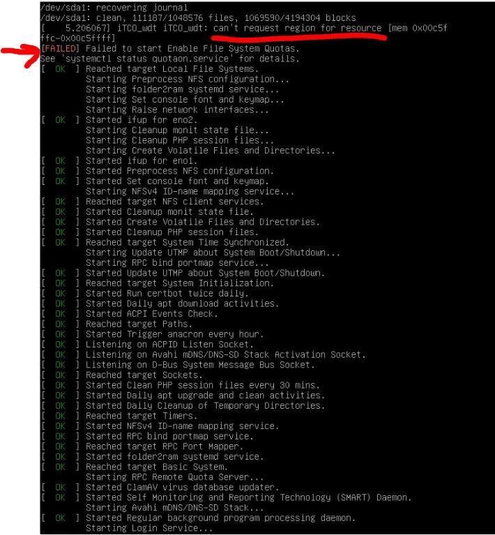

Den Neustart hab ich mitgeschnitten. Hier dazu die Screenshots wenn eine Meldung auftaucht. Muss ich nun noch mal neu installieren und alles von vorn beginnen ode gibt es da ne ander Lösung?
