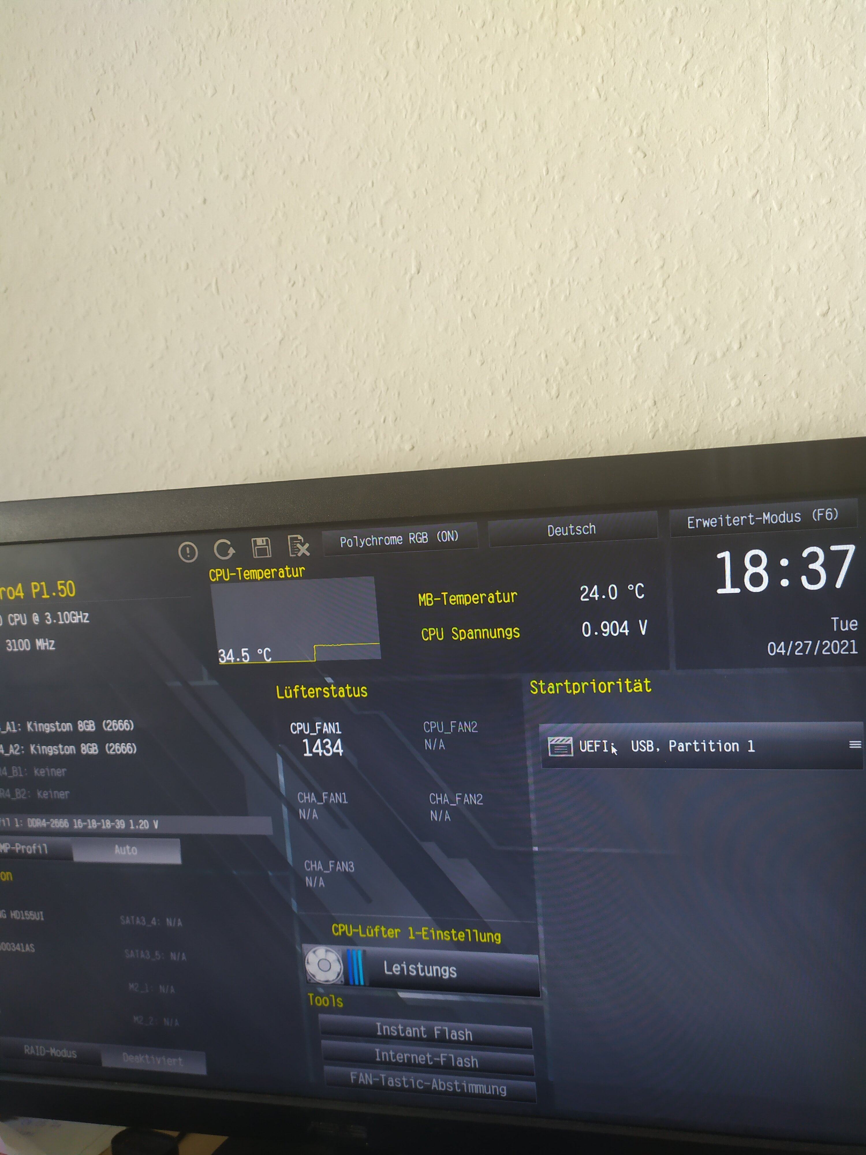

Die Startpriosierung erkennt zumindest den USB zum booten. Obwohl auch auf einer Festplatte Windows ist.

Habe es schon aktiviert

Hier bin ich Boot Menü. Vom USB Stick wird nichts gebootet. Egal was ich von beiden Möglichkeiten anklicke: ich komme zurück ins BIOS Menü

Ist da überhaupt eine eingebaut? Scheint mir nicht so. Der Stick ist halt vermutlich einfach nicht bootfähig

Richtig. Die Festplatten sind gelistet. Im Boot Menü kann ich nur den USB Stick auswählen und keine andere Partition. Obwohl ich auf einer Festplatte Windows installiert habe.
