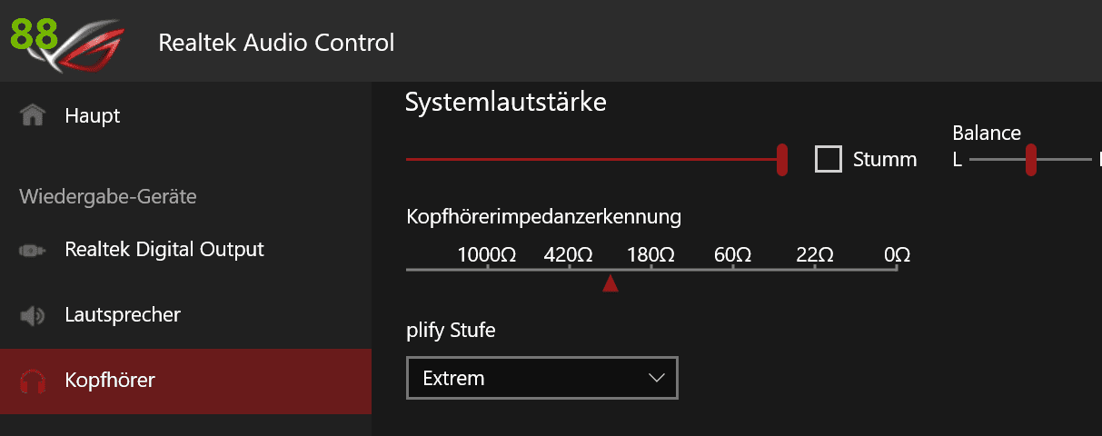

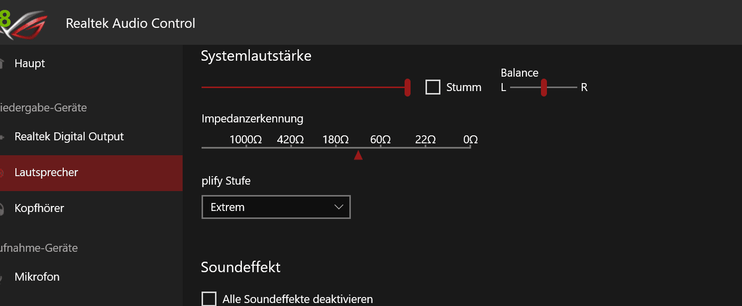

zeigt mir hinten aber deutlich mehr an als 28 Ohm
Evtl gibts da ne andere Version die ich auf die Schnelle nicht finde.

Dann funktioniert die Impedanzerkennung und der Kopfhörerverstärker am Frontanschluss.
Das heißt aber wahrscheinlichauch, dass das Board ok ist, und das Problem außen angesteckt wird :motz:
Evtl. sind noch Serienwiderlinge zu 75 Ohm verbaut, gut 100 Ohm würde ja hinkommen. Aber warum es vorne gleich noch deutlich mehr ist, wenn es ja eigentlich andersrum sein sollte....? Keine Ahnung, wie genau diese Schätzeisenfunktion überhaupt ist (sowas neumodisches hatte ich noch nie am Wickel), evtl. liegt sie hier auch generell ca. einen Faktor 3 daneben.
Dieses DTS Sound Unbound sollte man ggf. abstellen. Und kann man wirklich nicht beim Einstecken zwischen Kopfhörern und Lautsprechern wählen?
