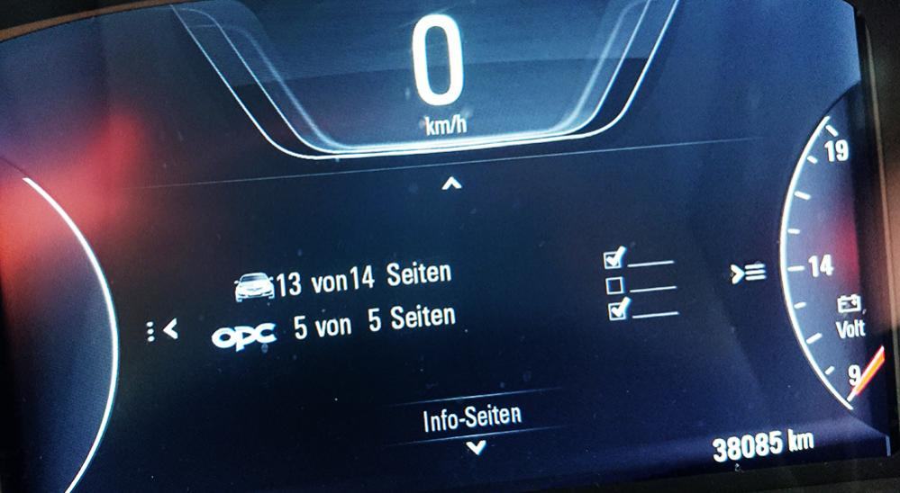

Ich habe das Ganze jetzt auch mal mit Videos und Bildern dokumentiert.
Die Öltemperatur Anzeige funktioniert nur beim 2.0 Liter Benziner. Bei den Diesel Motoren nicht, aber man kann nur diese Anzeige auch wieder ausblenden.
Im Astra K und Mokka X kann ich den Bordcomputer jetzt auch vollständig Aktivieren.
Beim Farb Display:
Beim Monochrom Schwarz/Weiß Display:
Freischaltung Insignia A 4,2" Farb Display
Und auch beim "kleinen" Display geht es:
